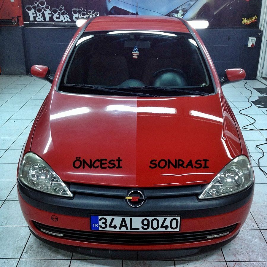

    opel boyasının sıkıntısı sol taraftaki gibi oluyor genelde. dediğim yolları izlerseniz sağdaki gibi bi sonucu almak mümkün. uygulamayı ben yaptığım için zorluğunu biliyorum. mümkünse işi profesyonel bir arkadaşa yaptırmakta fayda var.
