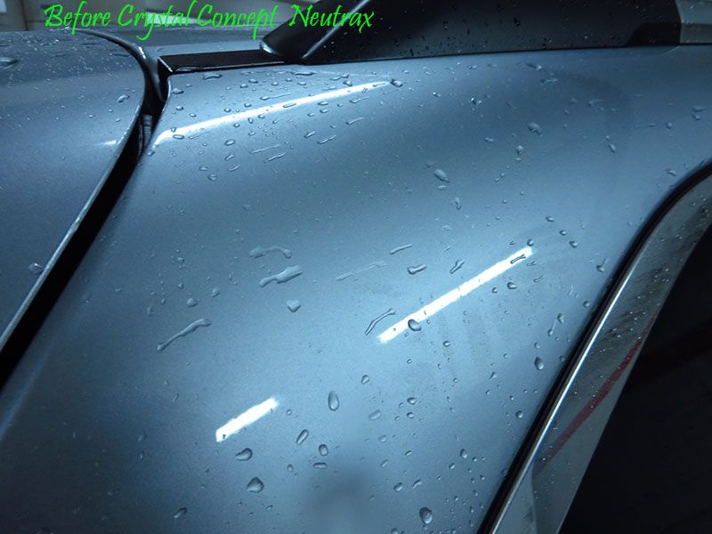

Kullandığımız şampuanlar yıkama sornasında boyalı yüzeylerde mevcut korumanın üzerinde bir tabaka oluşturabiliyor. (tuzlu tabaka, alkalı tabaka... artık adı herneyse). Bu tabaka yüzünden de mevcut korumanın ömrü bitmiş gibi izlenim oluşabiliyor, ya da korumanın hydrophobic veya hydrophilic özellikleri azalmış oluyor. Bazılarımız bu durumda ipa kullanıyor veya hemen yardımcı veya destekleyici ürünler kullanıyor. Destekleyici ürünüde bu tabaka üzerine uyguladığınız için o destekleyici ürünün vaad ettiği koruma süreside azalmış oluyor.
Kaç zamandır tabakanın icabına bakabilecek ve kolay uygulanabilecek bir ürün bakıyordum; en sonunda Neutrax'ı buldum ve denemekten ne çıkar diyerek uyguladım.
1:50 sulandırma oranı ile ıslak ve temiz yüzeye ürünü uygulayıp ardıdnan duruluyorsunuz. 250ml şişede satılan üründen tek sefer uygulamada 10ml tüketmiş oldum. 5ml'ye 250ml su karıştırdım ve fazla fazla uyguladığım için ancak otomobilin yarına yetti ve dolayısıyla aynı şekilde bir solusyon daha hazırladım ve turu tamamladım. Küçük otomobillerde tek seferde 5ml ürün +250 ml su yetecektir diye düşünüyorum. Ben bazen elibol davranıyorum o yüzden ayar kaçıyor.

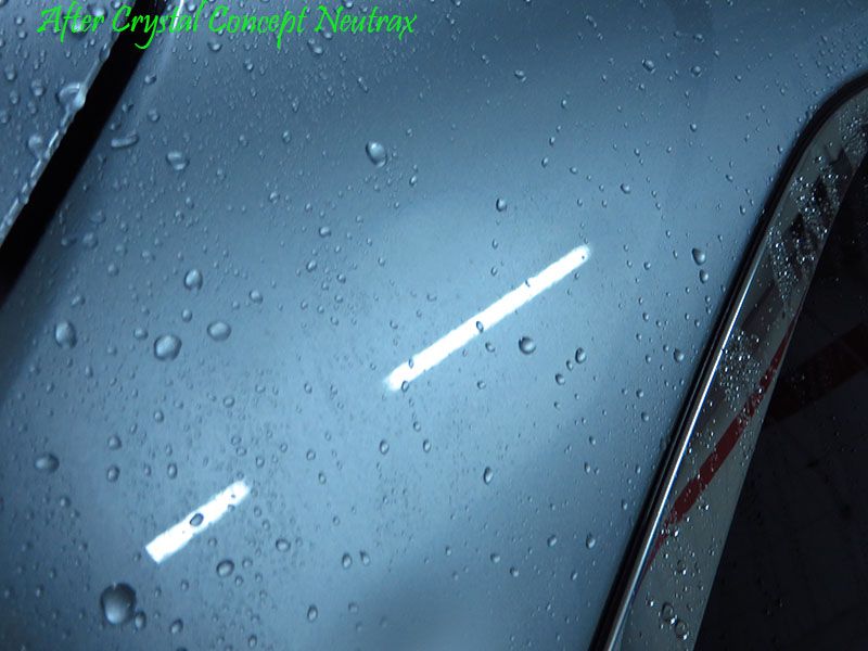

Bazı noktalarda boncuklanma neredeyse yok olmuştu, o bölgelerde bile boncuklar geri geldi ancak kameranın objektifine su sıçradığı için o görüntüler biraz buğulu olmuş, o yüzden eldeki net 2 foto ve bir video ile idare etmek durumundayız. Daha sonra yeniden bir video hazırlayacağım. (kimbilir ne zaman )
Video ve fotoğraflardan da anlaşılacağı üzere, yüzeyde yayılmış boncuklar eski haline geri geldiği gibi su iticilik de daha iyi duruma geldi. (aşağı yukarı ilk günkü performans diyebilirim.). Sonuç, ürün görevini başarıyla yerine getiriyor. Yani o tabakayı yerinden yurdundan ediyor ve korumayı ön plana çıkarıyor.
Yanlız, şunu da not etmekte fayda var, uyguladığım glass coating 1 sene ve 9000km'dir otomobilin üzerinde duruyor.
