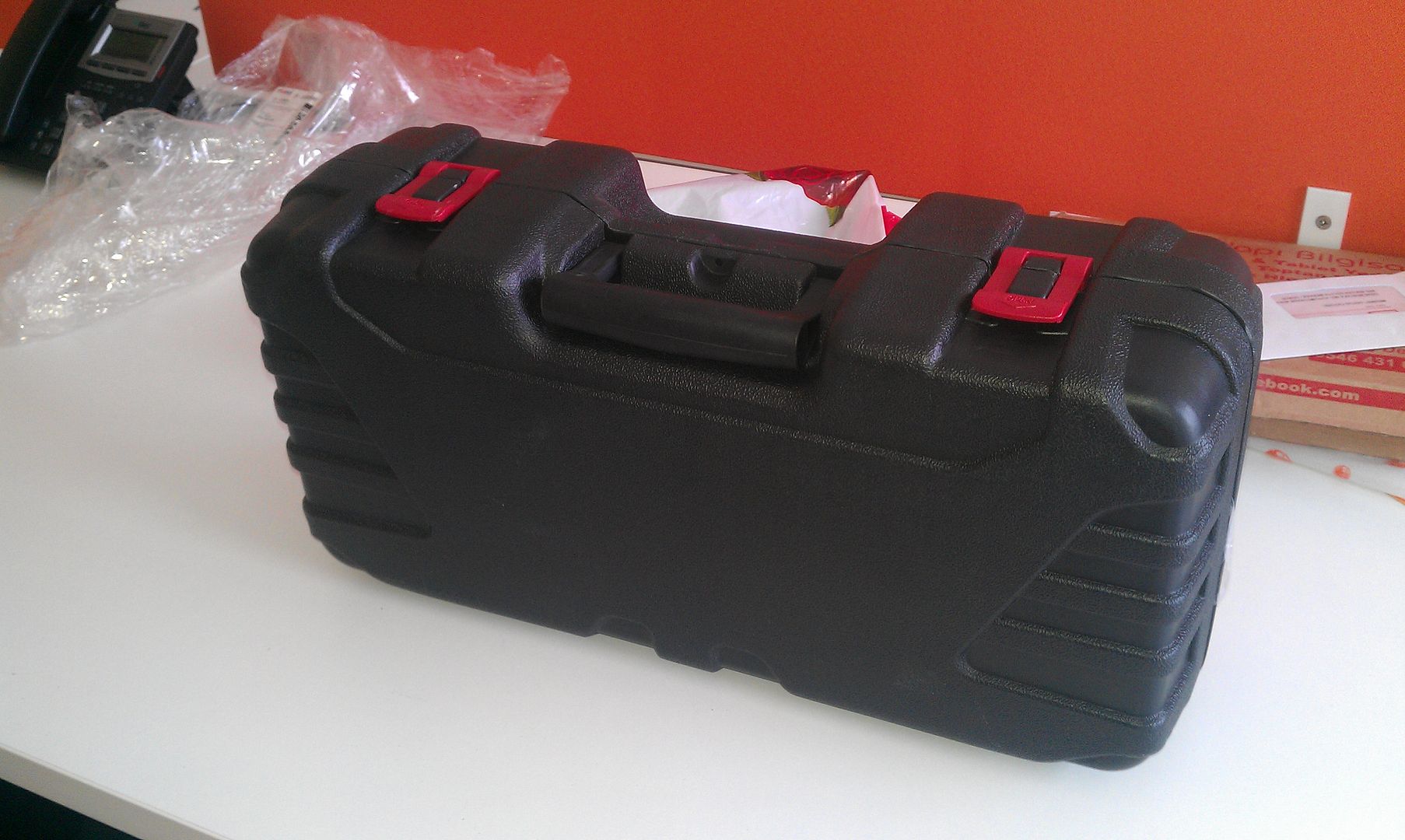

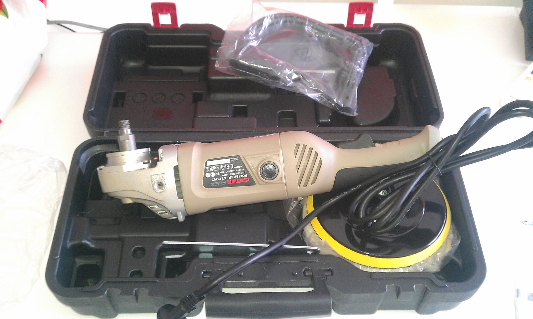

    Ürünüm geldi size de tavsiye ederim
    Yeni ürünümüz geldi. İnşallah sağlıklı uzun süre çalışırız .
    Boşta çalıştırdım da gayet güzel bir sesi var ve hemen hızlanmıyor 2 saniye içerisinde devrini tamamlıyor buda güzel birşey.
