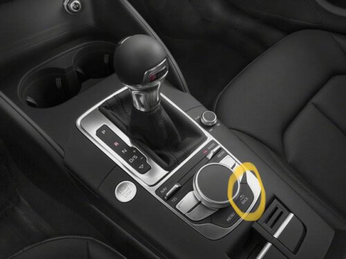

    Yapismis Konsol Tusu Nasil Temizlenir ?
    Ekli resimde gorulen "Back" tusunun oldugu kisma meyve suyu dokulmustu 3-5 gun once. Ha bugun siler ha yarin temizlerim derken kaldi oyle. Ve en sonunda dun gece finali cocuk yapti. sagolsun tusa basmaya calisinca tus icine girdi ve oylece kaldi. Saniyorum seker kaynakli bir yapisma durumu
    Gelelim asil soruya, elektrik aksamina zarar vermeden bunu temizlemenin bir yolu var midir ?
    Yoksa tus vs cikarmak mi gerekecek temizlemek icin ?

    Sökülüp temizlense daha iyi olur. Üstünden elektronik aksam temizliği içim alkol veya sprey sıksan pislik içinde kalacak veya tuşları soyulacak

    Valla bir iki video baktim ama tusu sokup yapmak benim harcim degil. Konsol komple cikiyor. Hadi diyelim actim konsolu tuslarin altinda soketleri ve elektrik baglantilari var. Kas yapalim derken goz cikarmayalim
    Elektronik temizleyici spreyler gordum. Wd40 gibi ama yagsiz bu isler icin uretiliyormus. Acaba ise yarar mi

    Yağsız kontay sprey evet kartlar için ama aküyü sökün. Sonra hava tutun. Umarım tuş takımına zarar vermez solma gibi.
    Alkol sıkarsa zaten son vuruşu da yapar. Temiz iş olur, gider yenisini alır.
    Tuşun sağından solundan zar gibi mendil girebilecek kadar boşluk varsa, mendili güvenli bir temizleyici mesela nanolex interior cleaner, sonax cockpit spray...vs ile ıslatıp çok ince tahta karıştırma kaşıkları ile sağından solundan dibine kadar ittirip elinle mendili bir kaç tur gezdirirsen iş görülebilir. Yoksa, orayı sökmen gerekecek gibi gözüküyor.
    Alkolsüz mendiller var, onlardan alıp bir kenarda kurut ki zaten çabuk kuruyorlar sonra da nanolex, sonax artık elinde bilindik ve zarar vermeden temizleyecek ne varsa onu sıkıp denersin. Şahsen ben bu şekilde yapmaya çalışırdım.
    Abi biz iş yerinde ipa ile çok siliyoruz plastikleri sorun olmuyor ama bu araçtaki kaplama gibi ise zarar görür tabi

    Yağsız kontak sprey büyük ihtimalle temizler.Denemekte fayda var.Ucuz ve basit

    Resimdeki parçayı sökmedim. Genelde sıvı teması az olacak sekilde tasarlanıyorlar. Yüzeyden hafif nemlendirerek hava tutun. Bir kaç tekrar ile temiz olacaktır. Sizin ihtiyacınız hava Esenyurt da yerim yakınsanız gelin hava vs var ücretsiz hallederiz.

    APC sıkıp üzerine hava tutabilirsiniz. Güçlü şekilde üflerseniz de olur. İçine sıvı almaz kolay kolay o tuşlar yapısı gereği. Alkol kesinlikle kullanmayın.
