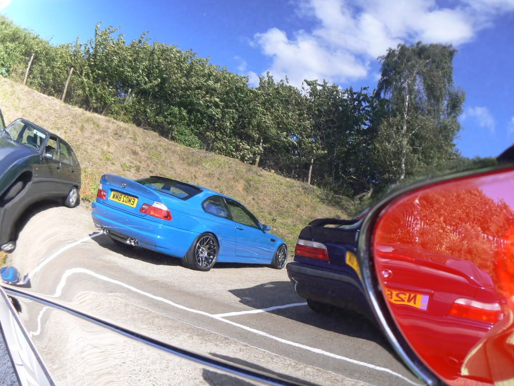

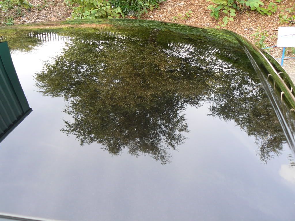

    oha, ne renk bu araba ? grimi ??
    Araba bu ;
    Bu da linki bence de oha..
    http://www.detailingworld.co.uk/foru...d.php?t=141365

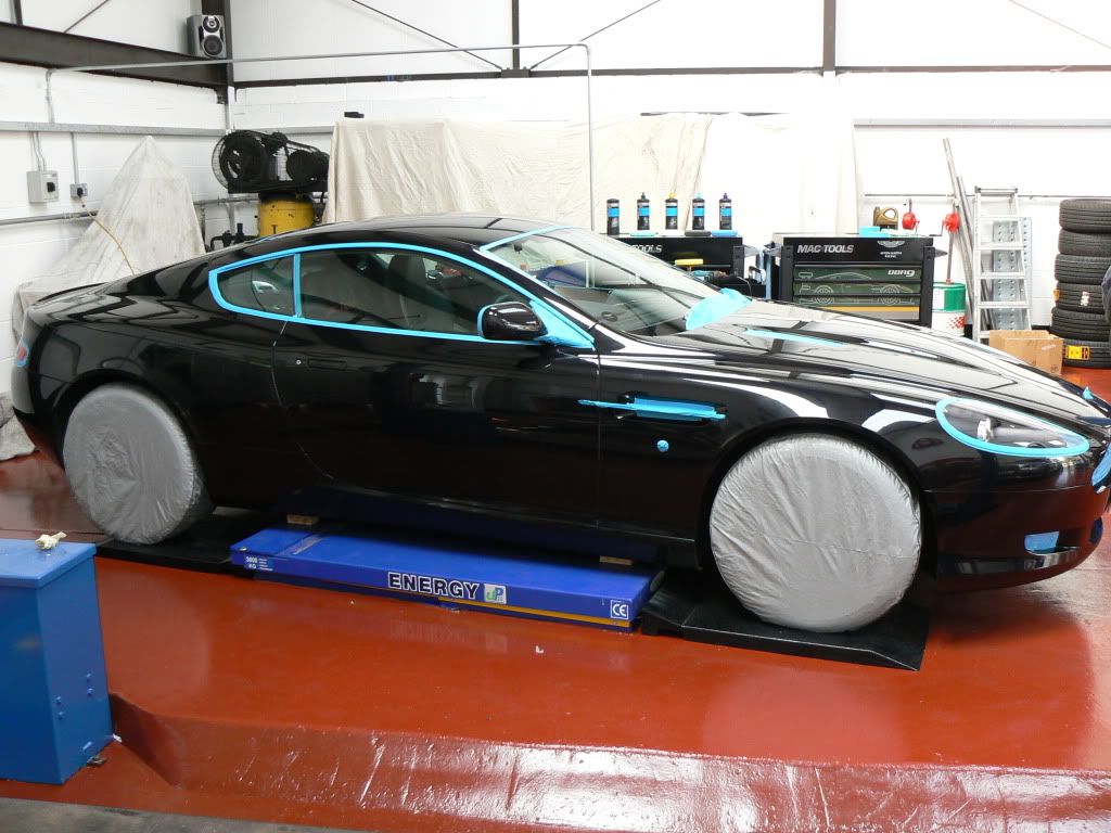

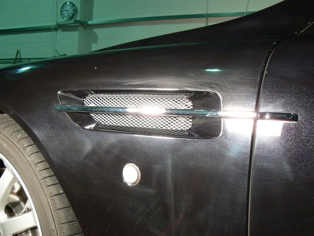

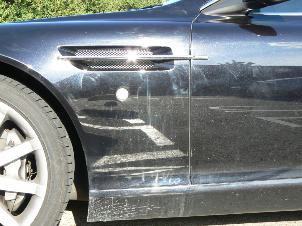

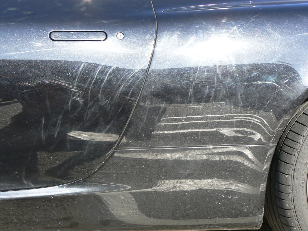

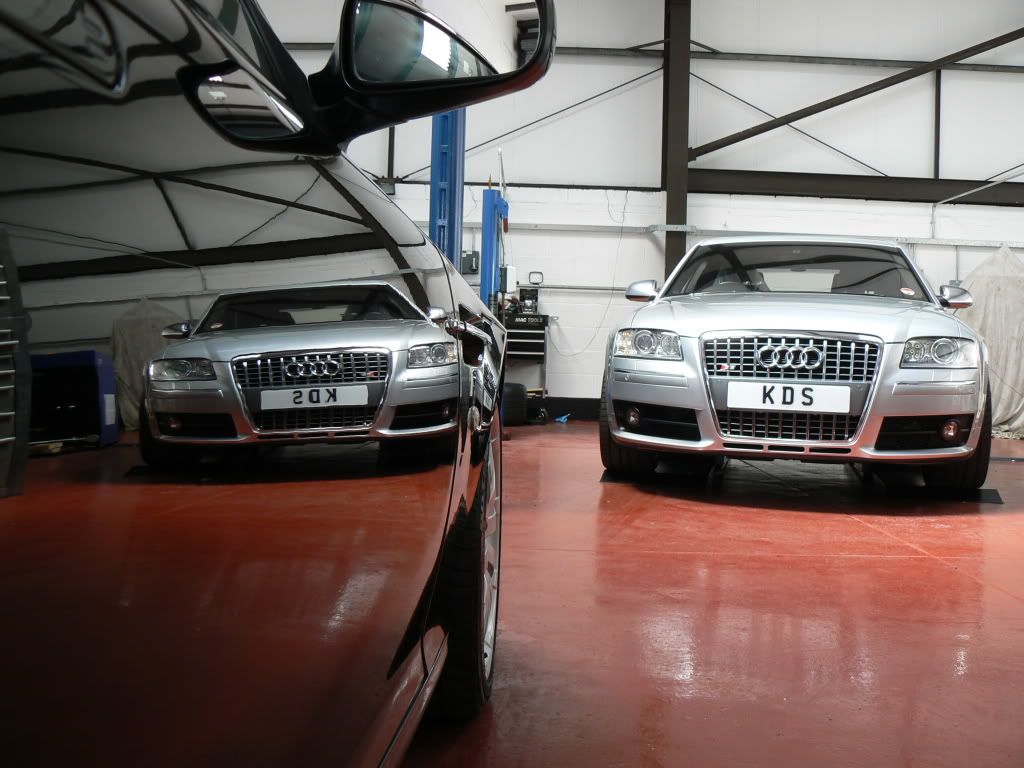

    Aston Martin DB9 detailed by KDS Detaling
    Before;
    After;
    Bugüne kadar izlediğim en güzel uygulama videosu diyebilirim...Müzik falan süper...

    Son koyduğum resimlerde çizikleri hep Menzerna 302 ile gidermişler bu da 302 ve cutting ped le alınan sonuç;
    Sonra da Menz 203s ve finishing ped ile finish polish atıp kalan kalıntıları düzeltmişler..
    En üste de Swissvax Best of Show wax uygulanmış..

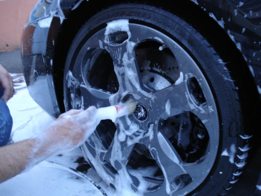

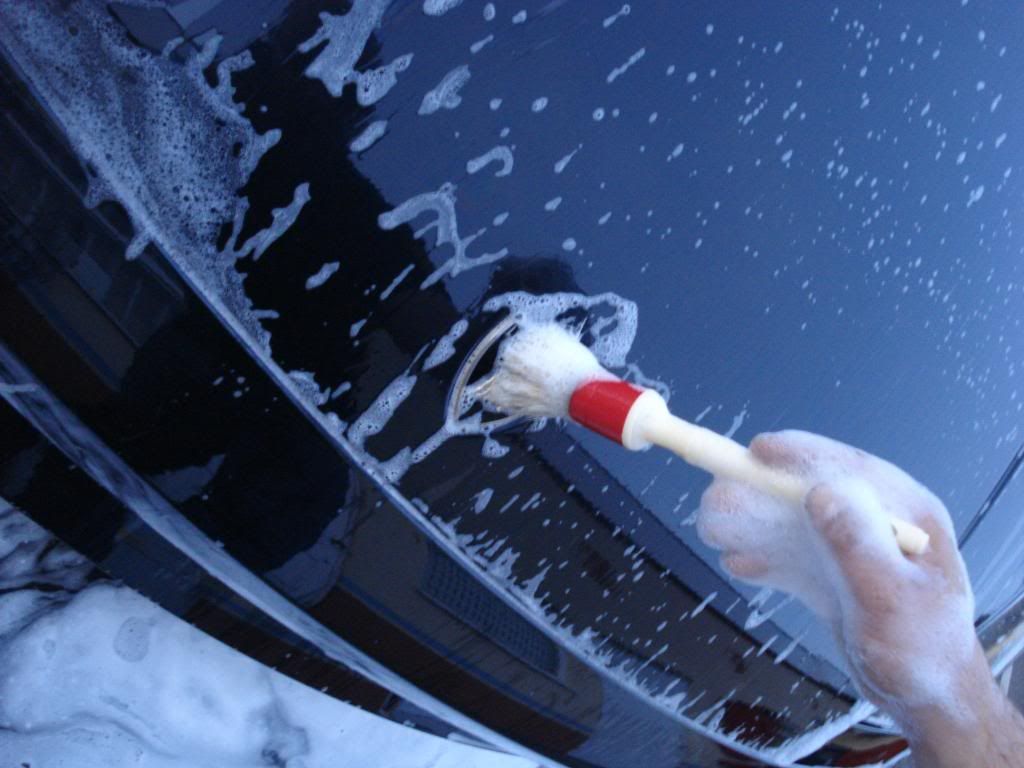

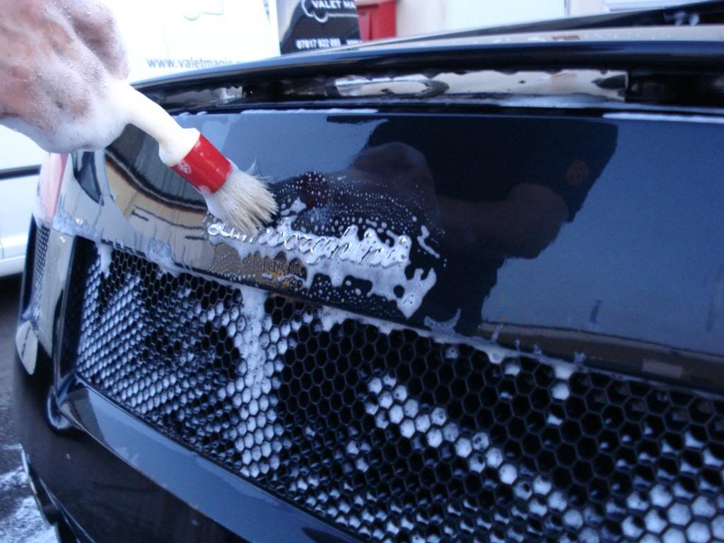

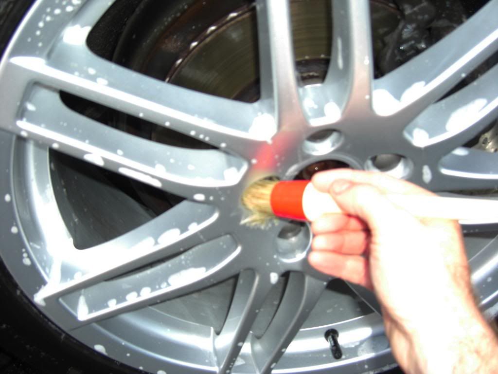

    Detaylar için fırça önerisi
    Arkadaşlar logolar jantlar gibi elin ve bezin girmediği yerlerde bu tarz fırça kullanmı çok işe yarıyor..
    Tekzende boya fırçaları reyonunda var (özelliği kılların bittiği yer plastik kaplı boyayı çizme riski yok)
    Sanırım 6 numaramıydı 4 müydü bakınca anlarsınız zaten 4-5 Tl birşey...
