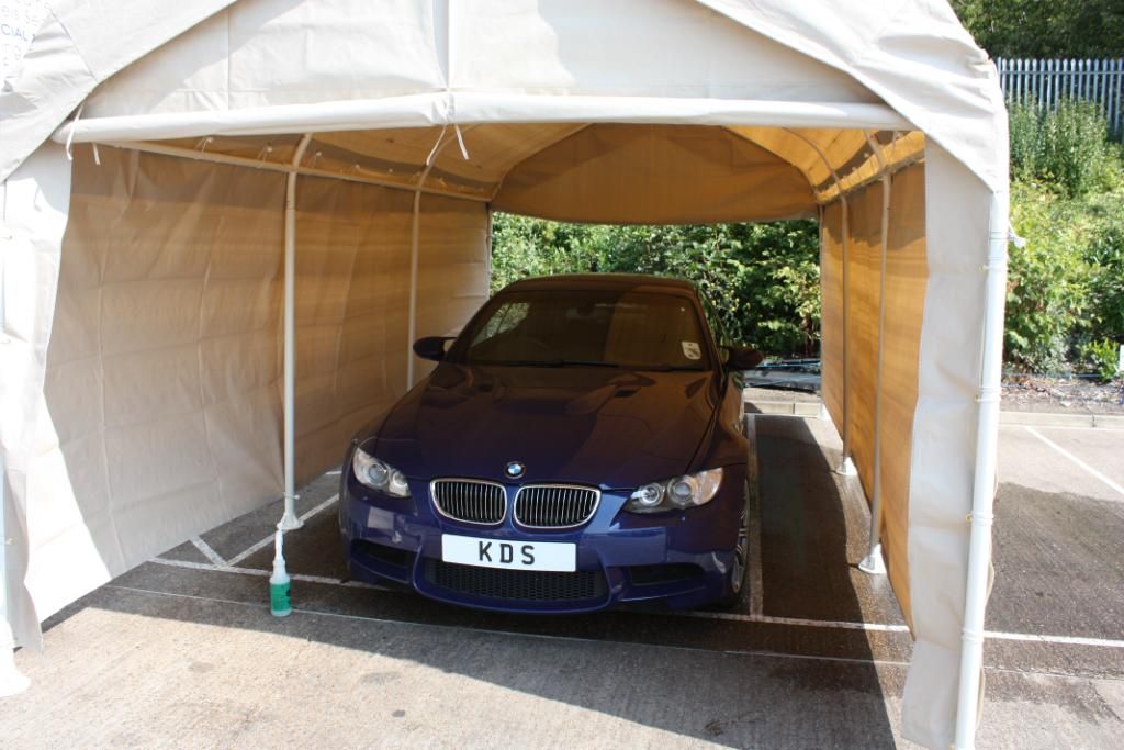

    Benzer bir uygulama bu sefer BMW M3..
    Boya üzerinde yapılacak uygulama süresince yüzeyi göz hizasında tutmak için araç lifte alınıyor.
    Wet sanding işlemi esnasında oluşan kirli suyun kapı araları, marşpiyel araları gibi yerlere akmaması için , suyun girebileceği yerler maskeleniyor.
    Bu atık su hemen temizlenmeyip kuruduğu takdirde, girilmesi zor bölgelerden temizlemesi çok güç olabiliyor.
    2500 - 3000 - 4000 grit uygalaması sonucu..
    Ve Sonuç..
    Portakal kabuğu yok
