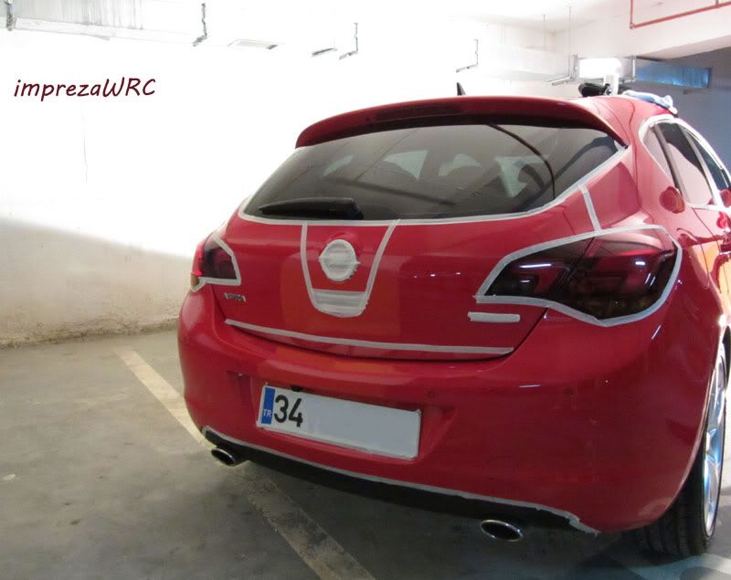

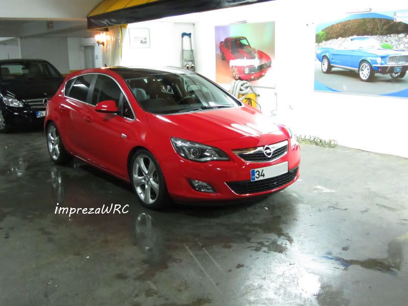

Dün 9 saat 2011 Opel Astra ile uğraştım. Telefon falan çekmeyincede, eşim gelip deprem haberini söyledi oracıkta şoka girdim.
Neyse, şimdilik teaser tadında tek kare sonra başka karelerde eklerim.
Çizik giderme, ikinci kez yıkama, ipa+su ile yağlardan arındırma, sahibinin isteği üzerine gtechniq c1 uygulandı. Ardından da camlara gtechniq G3 uyguladım. gtechniq G3 ile nanolex nano cam kaplama ürünleri sanırım benzer, çünkü ikiside aynı renk ve uygulama öncesi-sonrası aynı tepkileri veriyor. (uygulama zorluğu, silme kolaylığı gibi...)
http://i1117.photobucket.com/albums/...back/ast11.jpg
http://i1117.photobucket.com/albums/...tback/ast4.jpg
http://i1117.photobucket.com/albums/...tback/ast5.jpg
http://i1117.photobucket.com/albums/...tback/ast6.jpg
http://i1117.photobucket.com/albums/...tback/ast2.jpg
http://i1117.photobucket.com/albums/...tback/ast3.jpg
Fotoğrafları ben çekmedim o yüzden öncesi-sonrası için 1 kare var ne yazıkki o da bulanık çıkmış. Buraya aktarmamış olmamak adına aktardım.
Bilmeyenler için ufak bilgi, Opel'in boyasıda oldukça sert. Biraz uzun çalışmak ürünü iyi yedirmek gerekiyor.
