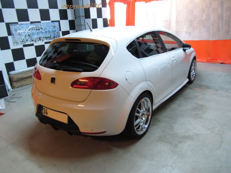

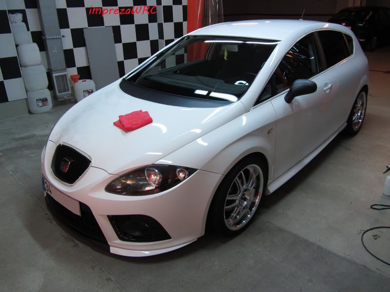

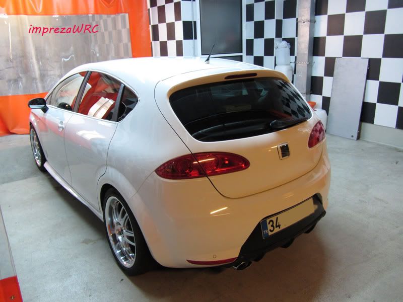

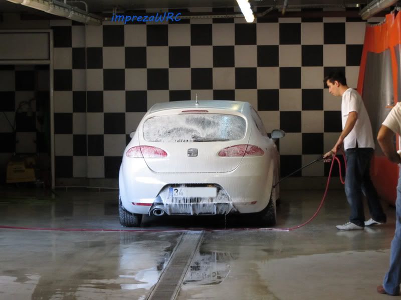

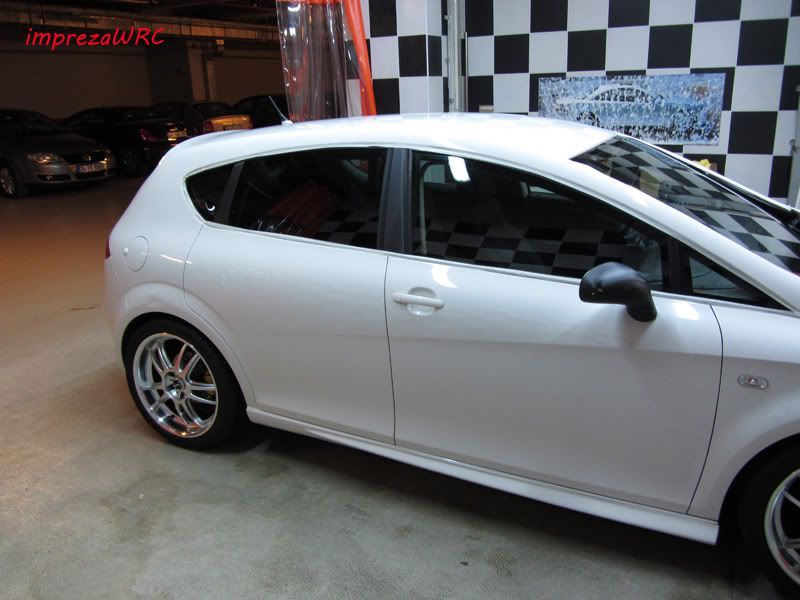

    Dün forumdan Aybars arkadaşımızın Seat Leon'unu yıkadık, reçine, kuş pislikleri, ziftler ve gözle görülmeyen ama boyaya yapışmış daha bir dolu kirden, zift sökücü, reçine sökücü, kil ve boya temizleyicisi ile arındırdık.
    Araç bu arada 2.kez cilalı şampuan ile yıkandı. Uber drying towel ile çizmeden kurulandı.
    Ardından da chemical guys butter wet wax uyguladık. Dış plastikleride chemical guys extreme oil shine ile eski haline getirip parlattık ve cila operasyonunu sonlandırdık.
