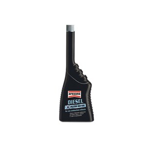

    bugun ilk işim depoyu doldurup temizleme katkısı koymak olucak sanırım birde devirli kullanıcam.Akşam fox'a her an haber olabilirim işte trafik canavarı diye Mikrofon uzatırlarsa abla kurum temizliyorum kurum dicem

    Evet aksam araca bindim , çalıştırdım Antipollution fault diye direk hatayı verdi yine... Yola cıktım 10 metre sonra stop etti araç... Stop ede ede pendikte benzinciye girdim... Çeyrek depodan biraz fazla yakıt aldım üstüne 1 kutu enjektor termizliyici boşalttım.
    1-2 dakka çalıştırdım karışsın diye paso devirledim aracı 1-2 duman attı sonra kendine geldi... Yola cıktım (motor ışıgı yanıyordu) 45 dakka kullandım trafikten boşluk buldugumda sahilde 1-2-3 dip gaz kullandım.Şükür ki 1 kere bile titremedi stop etmedi... Sonra stop ettim evin orda tekrar çalıştırdım motor ışıgı söndü hata da vermedi... Sanırım atlattık... Umarım yarın yine aynı hata yı vermez ama sanmıyorum.
    1 gün sonra editi: Problem yok araç eskisinden de iyi... Bu hatayı alan arkadaşlar hemen korkmayın , kirli mazot olması muhtemel ilk işinizi bildiğiniz bir yerden en az çeyrek depo mazot alıp mazot katkısı katmak olsun.
