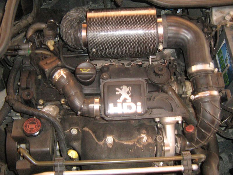

    Turbonun üstteki çıkışında (hdi yazan kısma turbo bağlantısında) yağlanma mevcut eskiden kalmamı yenimi bilmiyorum temizleyip bakıcam ama, turbo hava emişini söktüm pervanesinde yağlanma gördüm az miktarda nomalmidir? Hava emiş borusunua emme manifoltundan gelen bir boru daha dahil oluyor turboya girmeden önce, burdan yağ buharı vs gelmesi normalmidir?
    Aracımın motorunu sıfır aldık, eski turboyu kullandık turbonun çok sağlıklı olmaması normal, motorda sıkıntı olabilirmi bu durumda?
    motorun resimleri temsilidir.

    intercooler ve intercooler borularında yağlanma olması normal hava filtresinin olduğu boruya gelen küçük hortum zaten yağ buharı için olan bişey oralardada yağmanma olması normal diye biliyorum

    normaldir conta dan kaçırma yapabilir , içeride 1 bar üstü basınç var neticede , ayrıca araç 1.4 hdi motoru 307 de 1.4 varmıki

    var 307de 1.4hdi. Direksiyon pompası elektronik sadece 206daki motordan farklı olarak bildiğim kadarıyla. Çıkışdan yağ atması ordaki bağlantı vidalarının iyi sıkılmamasından olabilirmi o zaman?

    Havalandirma borusunu asaqi uzatarak birakıp,emiş hortumuna yaq buhari gelmeden deneseniz tam emin olmus olursuz. Birde turbo milinde bosluk veya turboda ötme varmi?

    Ozmn turbonun basinc tarafini tekrardan temizleyip havalandirma borusunuda assaqi vererek emin olabilirsiniz yağ verip vermediğinden
    8.818
    istanbuldasın madem götür güney turboya hüseyin usta kontrol etsin turboyu. hafif ötme varsa balans olabilir. egzosa yağ vermiyosa sorun yoktur hava tarafında biraz olması normal diye biliyorum

    emmeden gelen yağ buharı hortumunu sök. turbonun hdi yazısı tarafını sokup elini tut biride 3-4 bin civarı gaza bassın eline yağ geliyorsa turbo yağ vermeye başlamış.
    km lerce kullanıp o kısımda bi miktar yağ görmen normal.
    not olarak direksiyonun elektronik değil yada resim senin aracın değil sanırım?

    resim 206 1.4hdi resmi. 307de motorun bir kısmı camın altında kalıyor. Direksiyon yağı taa farın arkasında benim araçta mesela, bu motordaki gibi değil silecek su deposunun orda.

    şimdi dikkatimi çekti fotodaki yağ buharı hortumunu boşa çıkarmışlar, emilen hava daha temiz daha soğuk olucağından faydalı olmazmı bu şekil yapsam bende?

    o yag hortumunu sokersen turbonun emme palleri yağlanmaz 2 gun sonra gece beraber yatarsın pallerle

    O ihtimali düşümdüm de bu aracın sahibi ne akla hizmet sökmüş o zaman mantığıyla, pallerin yağa gereksinim duymadığını düşündüm kendimce
