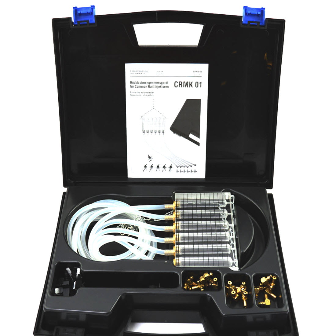

    Yazılım orjinale çevirin ve odis'e bağlayıp kaliteli bir depo katkısı ile dpf temizliği yaptırın würth, berner v.s Muhtemelen geçecektir.
    Eğer yine devam ediyorsa ise enjektör testi gerekiyor. Bununla;
    Bu sonucunda eğer farklılık var ise enjektörleri üzerinde karekodlara göre tekrar kodlanması ve temel ayar yapılması gerekiyor.
    Bundan sonra tekrar test edip arızalı olan enjektör/ler değişmesi gerekir.
