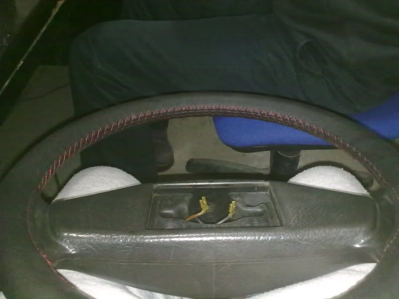

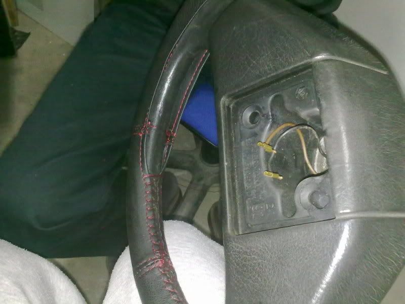

    Proje Adı : Direksiyon kaplama
    Proje Yapımcısı : murat ve metin tekin
    Yapılan Araç Marka / model / yıl : 92 Golf mk2
    Projenin Konumu: iç aksam
    Kullanılan Malzemeler: Yeterli miktarda deri, iğne, iplik, dikiş makinası
    Abim ile beraber bir akşam hem muhabbet hem iş yapalım dedik, biraderin mk2 golf'ün direksiyonunu kaplamaya karar verdik.
    tüm aşamaların fotoları yok malesef
    rahat çalışmak için direksiyonu söktük daha sonra deriyi uygun uzunlukta ve ende kestik.

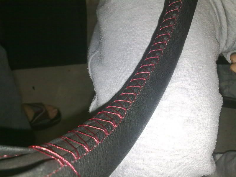

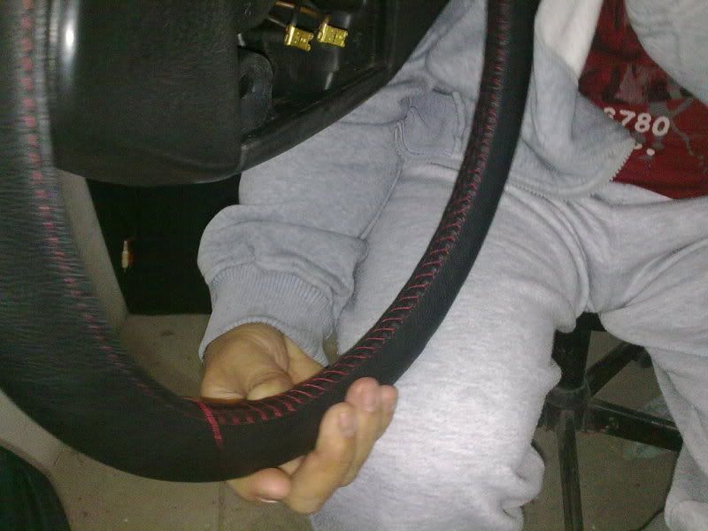

    kenarlarını makinada katlayıp diktikten sonra halka seklinde yine dikişle birleştirdik sonra simidin etrafına geçirip el ile dikişi yapılmıştır.
    bu ikinci çalışmamız daha önce benim aracıma yapmıştık

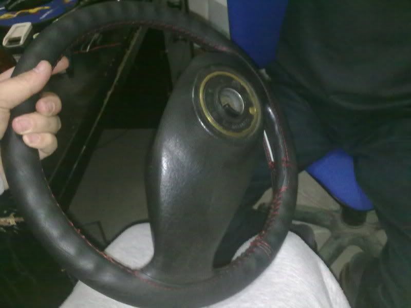

    elinize saglık cok guzel olmus ama bıraz kabarık gıbı profesyonel yapılanlarda aynı orjınal gıbı oluyoo keske nubuk suet kullansaydınızz bu sekılde daha hos olurdu dıye dusunuyorumm

    İğne ve iplik olarak ne kullandınız acaba.

    elinize saglik ip ne ipi acaba ***** gerdirirken kopuyo naylon iplikmi

    Direksiyon derisinden hayır çıkmayan arkadaşlar için güzel uygulama ama solan direksiyonlarınızı deri boyası ile ilk günkü parlaklığına kavuşturabilirsiniz Paylaşım için teşekkürler...

    golf üm varken bende adanada kaplatmıştım ama inanın orjinal birşey olmuştu görenler hayret etmişti keşke fotosu olsada atsaydım.şu gerçek çok zahmet gerektiren bir iş direksiyonu deri kaplama.fena olmamış güle güle kullan
    evet profesyonel olarak yapanların işçiliği daha iyi oluyor tabiki bizimki acemi işi
    kalın naylon iplik numarasını tam hatırlamıyorum kenarları da aynı iplik ile makinada dikiyorsun sonrasında teğel gibi el ile devam ediyorsun
    Alıntı alper19 Nickli Üyeden Alıntı Mesajı göster
    evet naylon iplik
    evet sana katılıyorum zaten bizim direksiyon çok eskiydi üzerinde kopmuş yerler dahi vardı önce onları sıcak silikon ile doldurduk sonrasında kaplama işlemi

    eline sağlık, sabır isteyen çok zaman alan bi işmiş galiba, ben de bi ara heveslendim, vites direksiyon takımı yapmak istedim, deriyi buldum, ipçilere kırmızı naylon ip sordum bulamadım hevesim kaçtı
    evet biraz zaman alıyor bizde 2 saat kadar uğraştık ipliği tuhafiyelerde de bulabilirsin

    Dikişi görmüştüm yapılırken. Ama bence düzgün ölçü alıp kesim yapmak bu işin en kritik aşaması. Kesim ve ölçü için sizin var mı bir öneriniz veya uyarınız?

    benimde merak ettiğim şey dikiş aslında.. çapraz çapraz devam eden türden birşeymi yoksa bir alt bir üst gibi düğümlü birşeymi?
