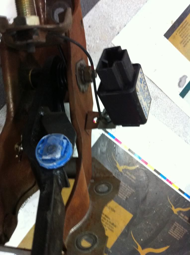

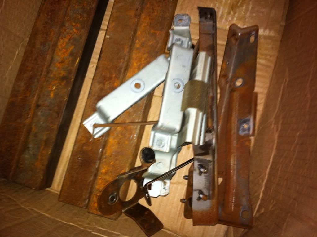

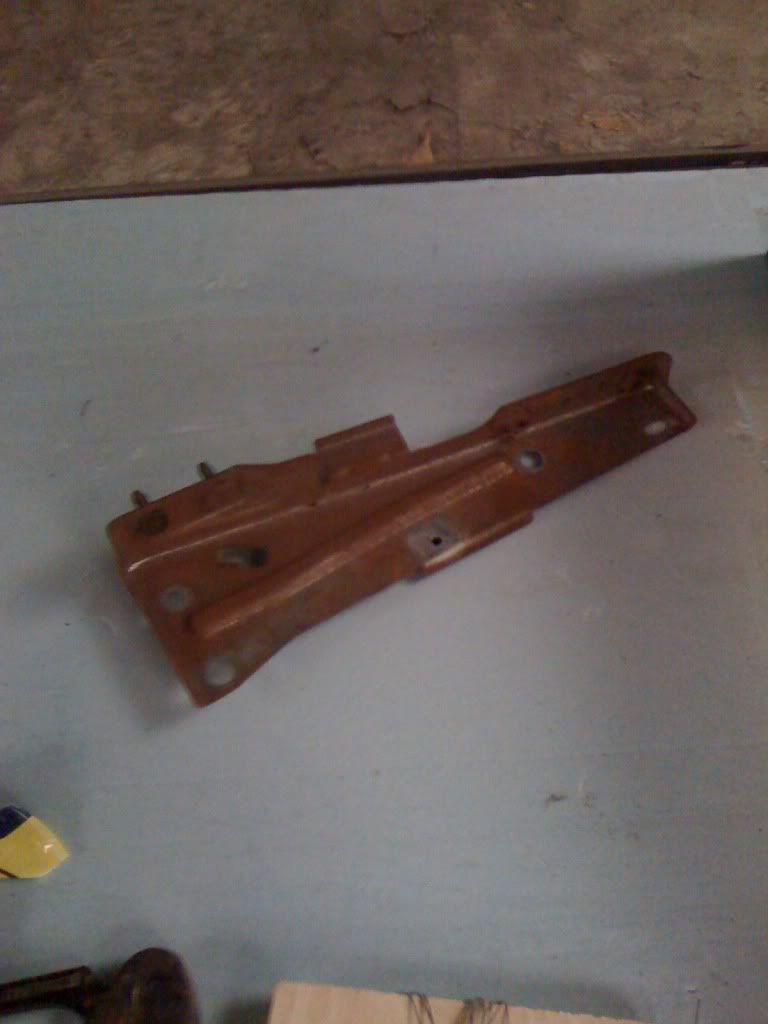

    Aracımdan Söktüğüm paslanmış metal parçalar için uzun süreden beri aklımda olan elektroliz yöntemini denemeye karar vermiştim geçen hafta fakat yine diy bir proje olan car rotisserie nin üstündeki kaynak çapaklarını temizlerken bir anlık dalgınlıkla inceden parmağımı kestim taş motoru ile ve anca bugün deneme fırsatım oldu bu projeyi fotoğrafları ve videoları paylaşıyorum umarım işinize yarar.

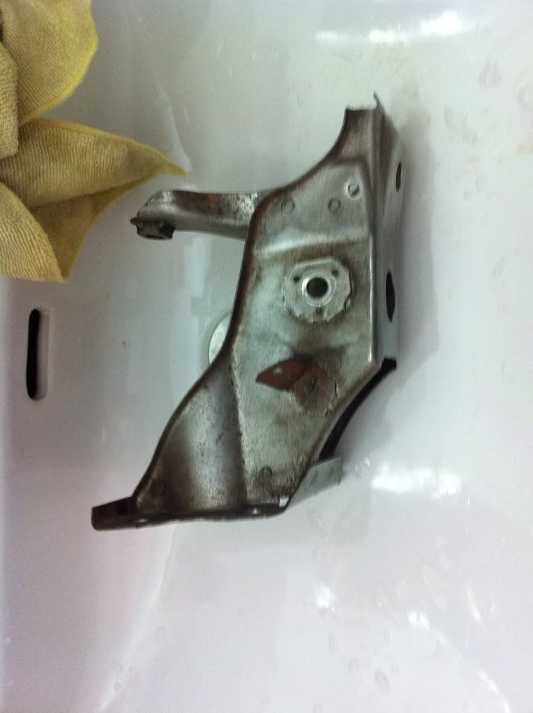

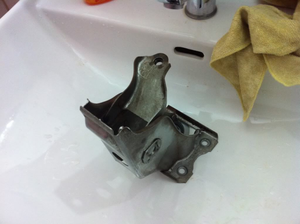

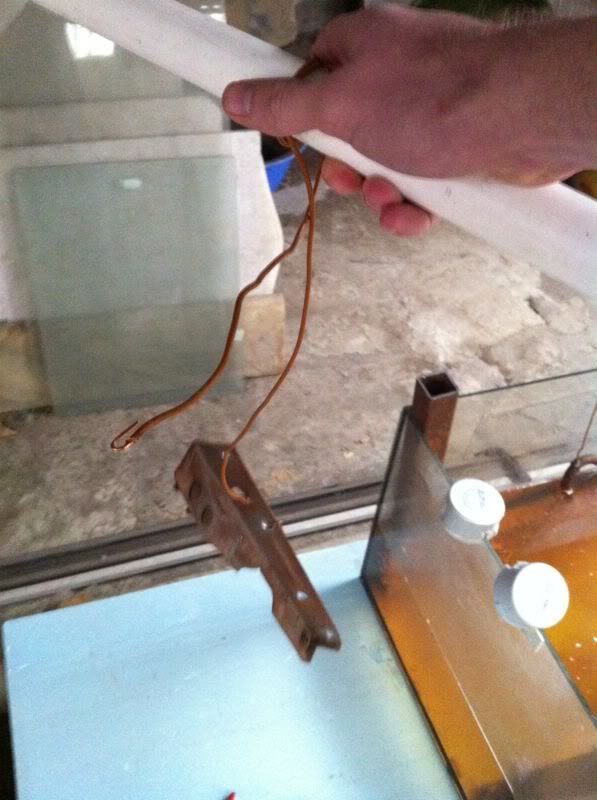

    Paslı olan fren pedalını firewall a bağlayan parça

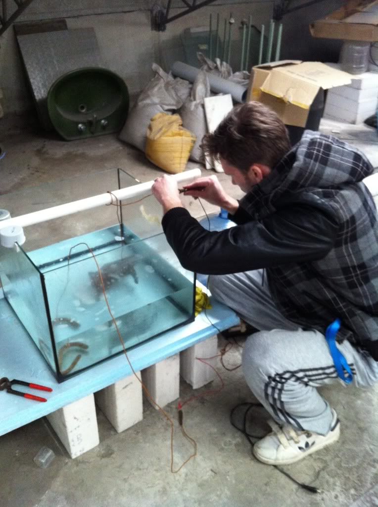

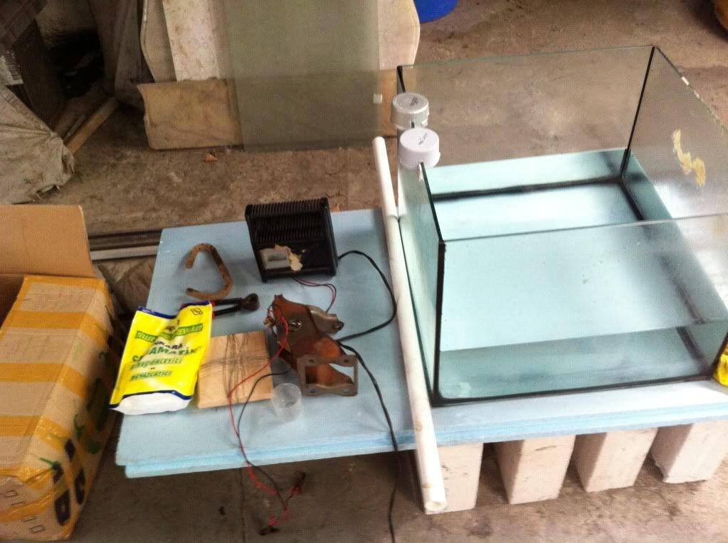

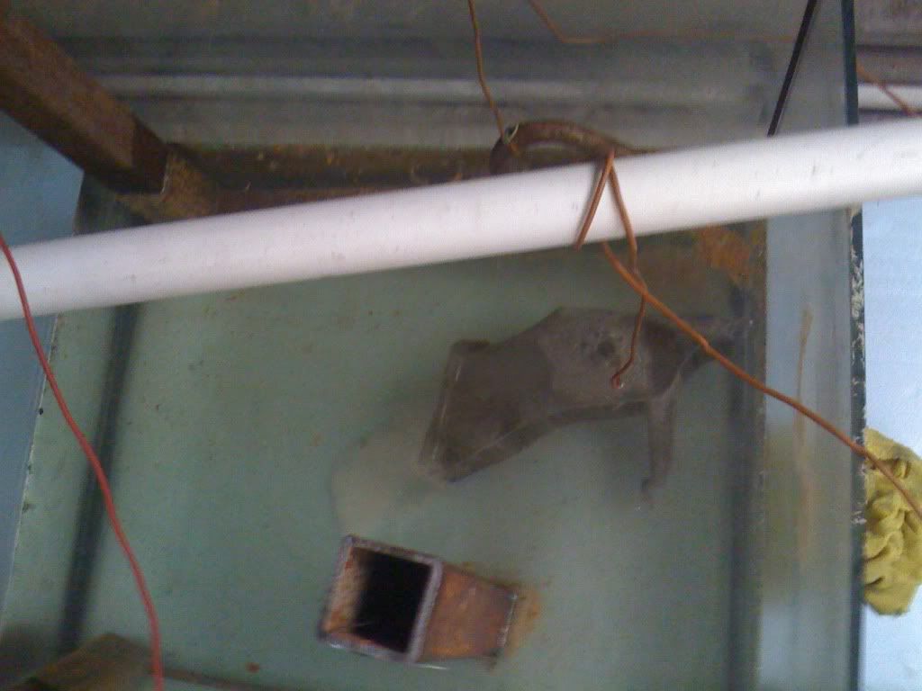

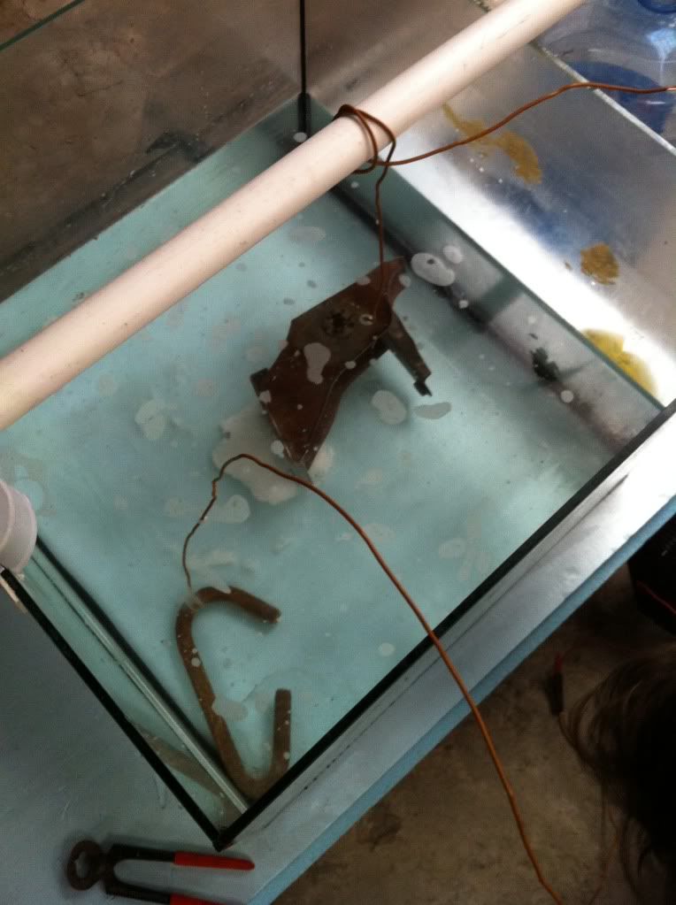

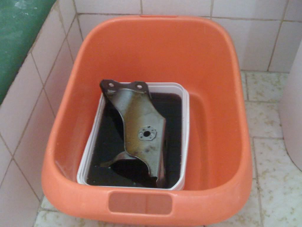

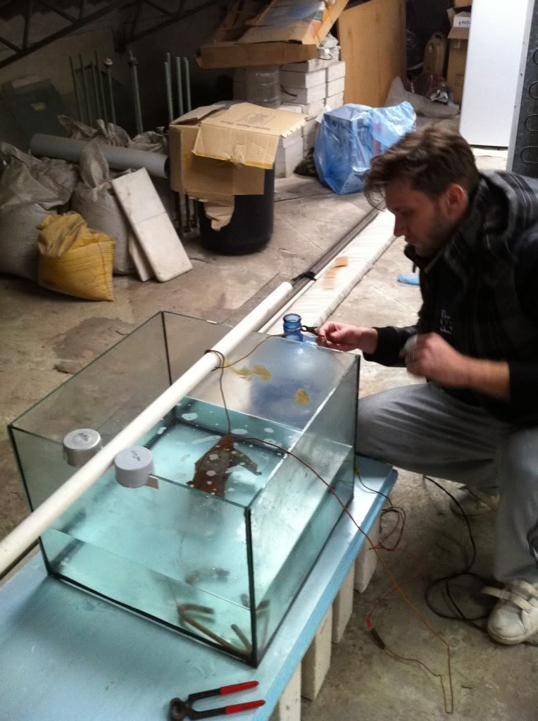

    Kurduğum sistem ve kullandığım malzemeler

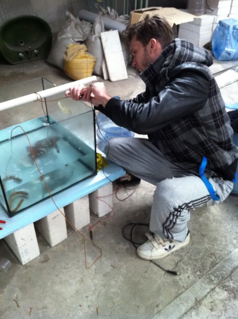

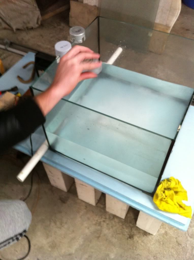

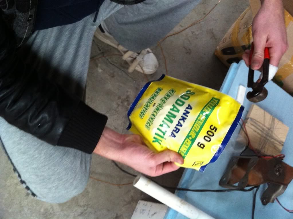

    Sodayı suya ekledim yaklaşık olarak 30-34 litre su koydum yemek kaşığından biraz büyük bir kaşıkla 10 kaşık konuluyordu ben boya kapağı ile 3 kapak koydum

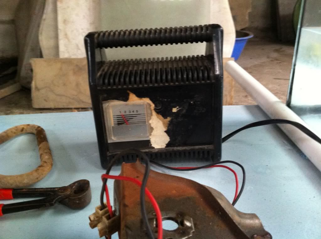

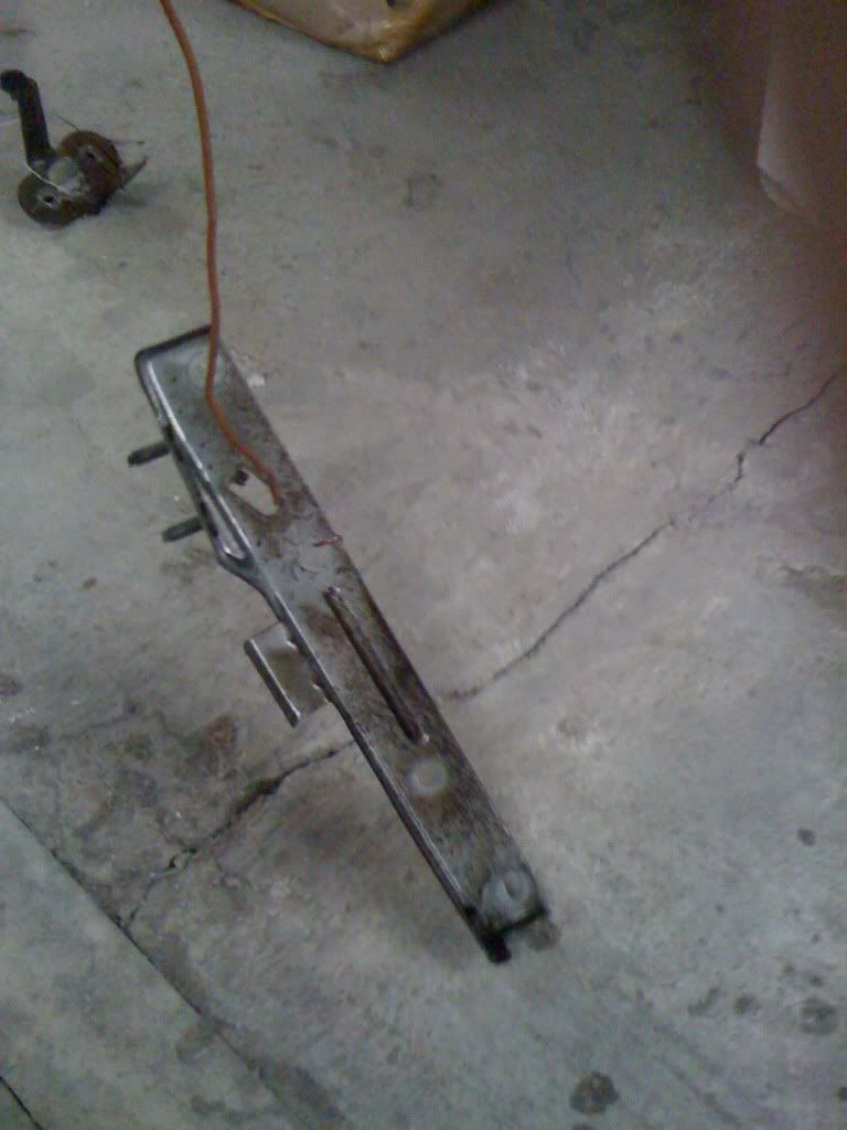

    Kablo Bağlantılarını yapıyorum burada önemli Husus (-) ucu pası sökmek istediğmiz malzemeye bağlıyoruz, (+) ucu işe işimize yaramayacak olan metal malzemeye bağlıyoruz

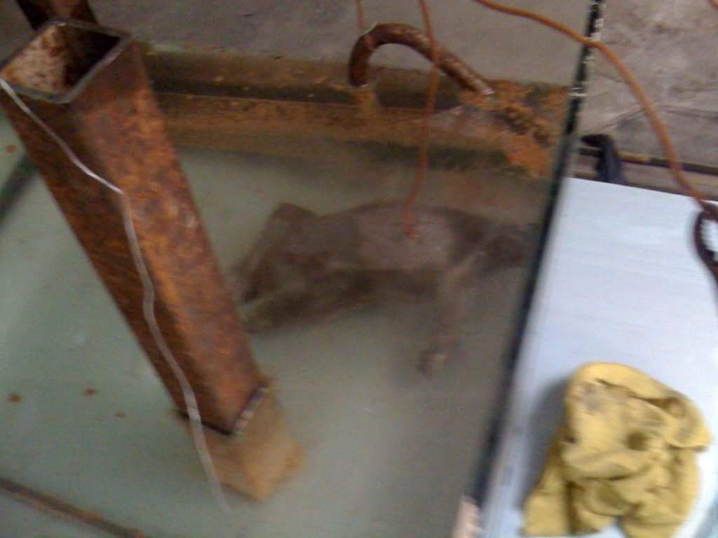

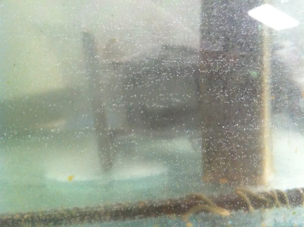

    Sistemimizi kurduktan sonra akü şarj aletimizi prize takıyoruz eğer metal parçamızın üstünden hava kabarcıkları çıkmaya başlamışsa sistemimiz çalışıyor demektir
    sistemin daha verimli çalışması için (+) ya bağladığmız metal yüzey alanını arttırmakta fayda var

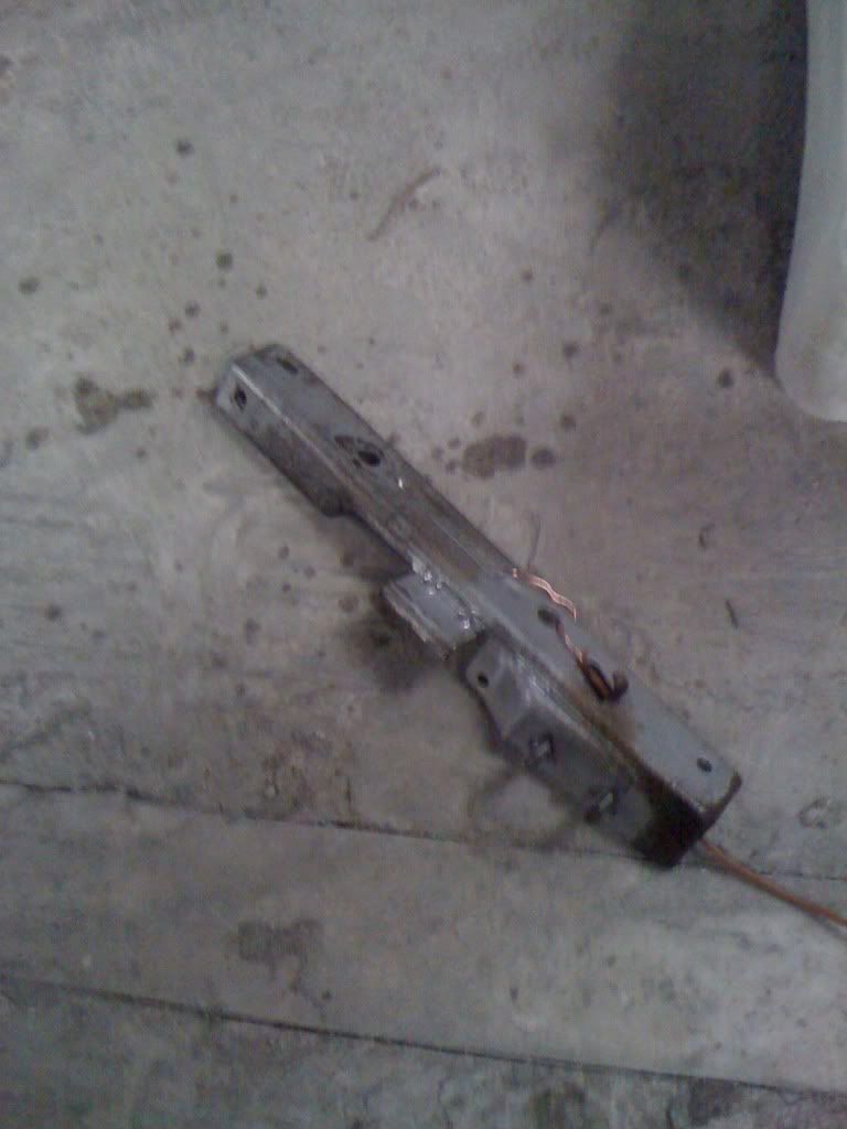

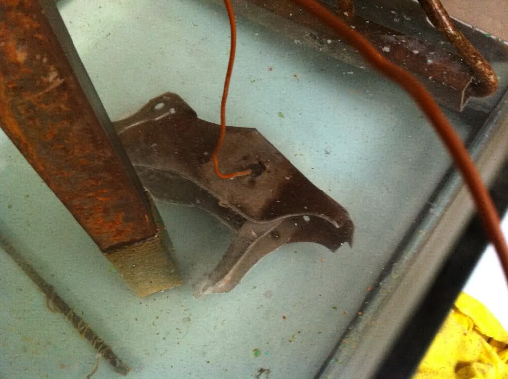

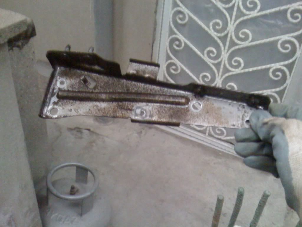

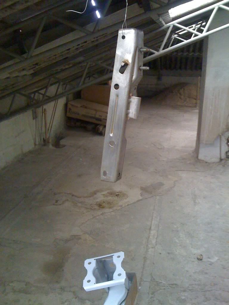

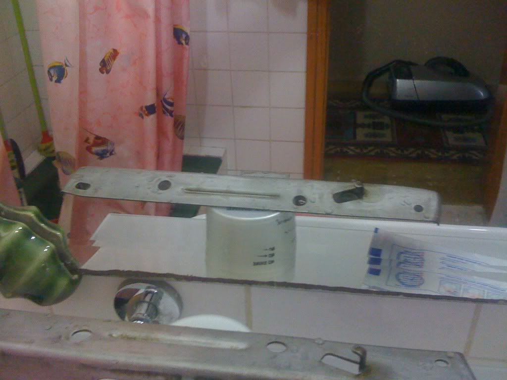

    2.30 saat sonra elde ettiğmiz görüntü şu şekilde oldu

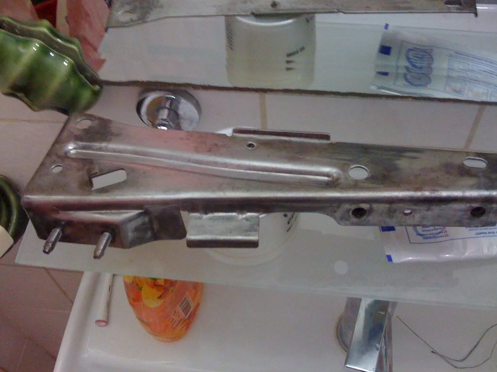

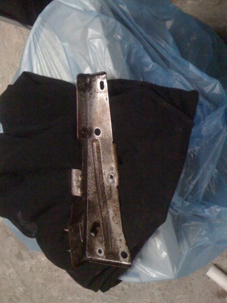

    daha sonra temiz bir bez yardımı ve diş fırçası ile biraz temizledim elimi tam kullanamadığım için fazla baskı uygulayamadım
    En son denemek için bide kolanın içinde beklettim yaklaşık olarak 1.5 litre
    Temizlemeden önce belki faydası olabilir ama temizledikten sonra pek bir işe yaramadı

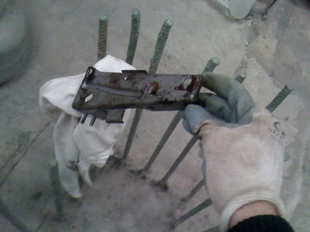

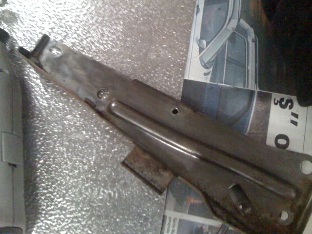

    Bugün yaptığım örnekler
    ilk halleri

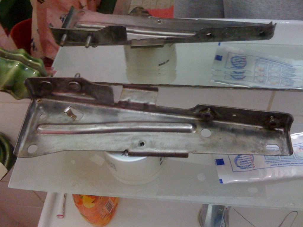

    2 saat sonra
    Bu sefer üstündeki tortuyu 400lük zımpara ile aldım daha kolay oldu sanki

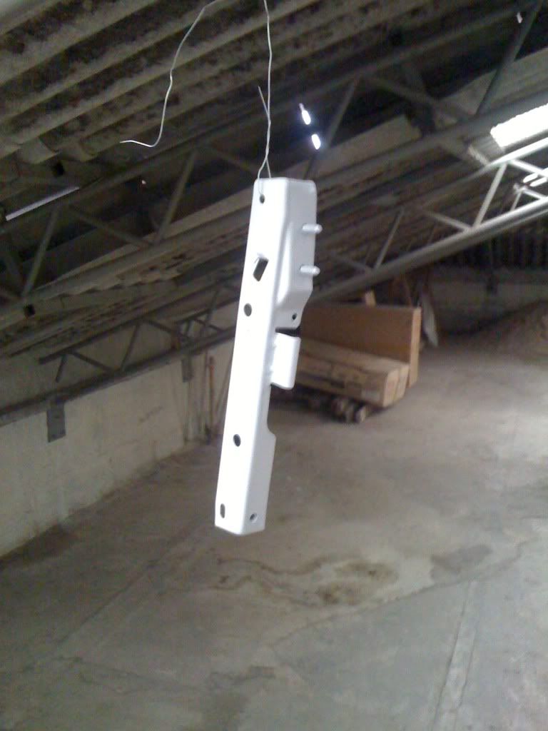

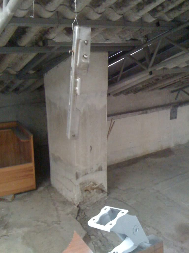

    Astara Hazır
    Buda Diğer Parçamız
    Bundada bi değişiklik olsun isetedim en sevdiğim oyuncağım dremel ile temizledim çok daha kolay oldu

    Merak ettiğim şey bu uygulamada metalde bi aşınma oluyormu? yani bahsettiğim şey mesela civata somun ikilisine bile yapılabilirmi ayrı ayrı?
    8.301
    32 Post(s)
    Tebrik ederim, cok güzel konu diy olmuş, kullanılan o işe yaramayan metal parça tam olarak ne işe yarıyor ,elektroliz olayında önemli bir misyonu var sanırım + onun şuan ki durumu nasıl süreçten nasıl etkileniyor,?

    bide havuz cammı olmak zorunda? Yalıtkan başka bişi olsa olmazmı?

    @Goksel : yurtdışında takip ettiğim bir çok forumda vede youtube da izlediğim videolarda bu pas sökmek için bu yöntem kullanılıyor anladığım kadarı ile metalin paslanmamış kısımlarında herhangi bir farklılık olmuyor ve sadece paslı olan kısmı ana gövdeden uzaklaştırmaya yaramakta
    @63Owen : burdaki söyle düşün (-) den (+) pas atıyoruz
    @Alihan buda kaplamanın ters mantığı
    @Göksel : Cam olmak zorunda değil ben eski bir akvarist olduğum için eski yavru akvaryumumu kullandım yurt dışında plastik kaplar çöp kovaları küvetler vs kullananlarda var ama yalıtkan bir malzemenin kullanılması tehlikeli olabilir çünkü + ve - kutupların birbirleri ile temas etmesi gerekiyor
    @Hakan kardeşim yüksek amperli olan videolarda var onlardaki izlenimim reaksiyon çok hızlı gerçekleşiyor bendekine göre ama alev vs bakımından tehlikeli gördüm ama 2. saatte değil adamlar 2 dakikada yapıyorlar işlemi bizim acelemiz yok nede olsa eski sistem devam
