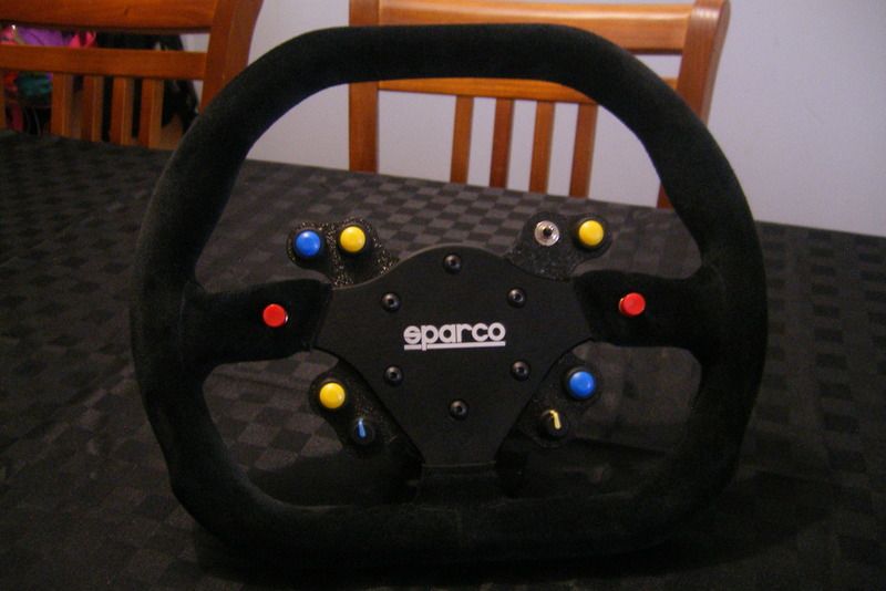

Sparco 310 siparişi verdim. Simit gelene kadar benim de işin elektronik tarafına el atmam lazım.
Simit bu biliyorsunuz 31 cm çapında yukarıdan aşağıya 26 cm .
Thrustmaster T500 RS e takabilmek için araya bir parça yapmak gerekiyor. Onu da bu videoda göreceğiniz şekilde yapacağım. Çizimini yaptık. Bunu bir plakaya kestirmek gerekecek. Kime yaptırabilirim araştırıacağım. Ardında da Karaköy e uğrayıp butonlar ve rotary encoder alacağım. USB den çalışan joystick kontrol board ı lazım. Tuşları bu boarda bağlayacağız. Yurtdışında bir çocuk bu boardlardan satıyor fakat TR de bunlardan olması lazım. Sadece USB den çalışıyor mu onu bilmiyorum.
Direksiyonun arkasına gelecek panel . Kenarlardaki yuvarlak deliklere tuşlar gelecek. Ortadaki delikler tabiki direksiyon için
Tuşları bağlayacağımız board şu tarz birşey.
Eğer yapabilirsek bu şekilde olacak

Boardı yapan kişi Leo Bodnar adında birisi. Ürün kodu boardın üzerinde yazıyor zaten. BU0836 . Tuşları bu boarda bağlıyorsun o kadar. Joystick mantığı.
Yani şöyle düşünelim. Elimde dandik bir joypad var . Bunu söktüm sadece içindeki board kaldı. Bu tuşları da o boarda lehimledim. Bu şekilde de yapılabilir tabi ama joypad boardları büyük haliyle o kadar yerimiz olmayacak. Bir de diğer board a daha çok tuş bağlama imkanın var.
