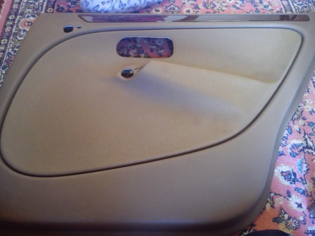

    önce kapı açma mandalını söküyoruz ve dikkatlice demirinden ayırın zorlamayın yoksa plastik tutucu kırılır snra kapının kolunda 2 adet uzun yıldız vidayı söküyoruz snra alt kısımda bulunun kapı plastik tutucuları cıkartıyoruz tornavidayla kastırarak sonra döşemeyi yukarı dogru kastırıp kapıdan kurtarıyoruz sökme işlemi tamamdır

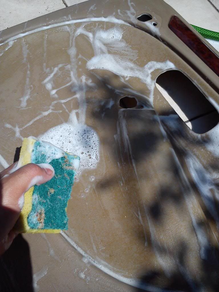

    İgrenç bir yapışkan var döşemede onu cekemedim böyle ufalanıyor her yeri berbat ediyor neyse skoch ve bılaşık deterjanıyla temizledim
    temizlendikten sonraki hali

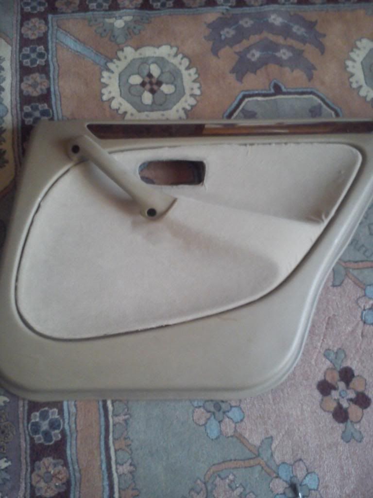

    Daha sonra döşeme kumaşınıda deterjanla bir güzel temizleyip kurulamaya bırakıyoruz güneşte hemen kuruyorlar

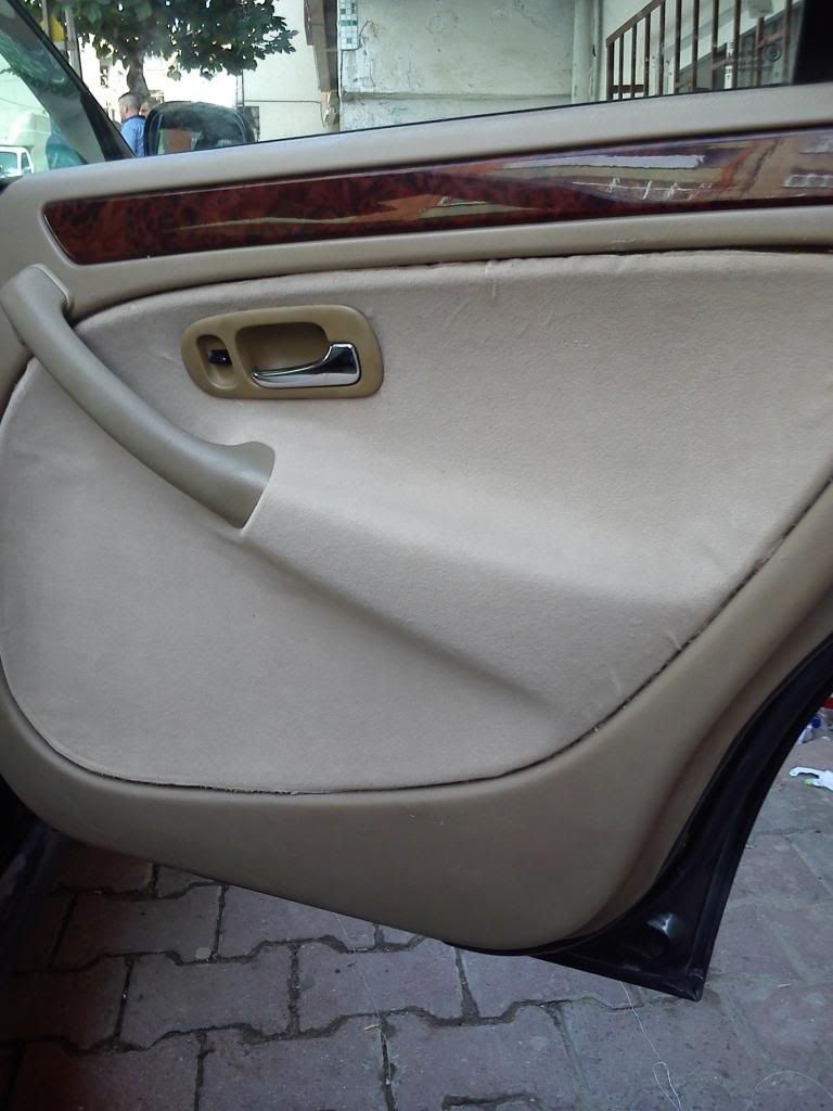

    yapıştırdıktan sonraki hali
    ve tekrar kapıya montaj hali

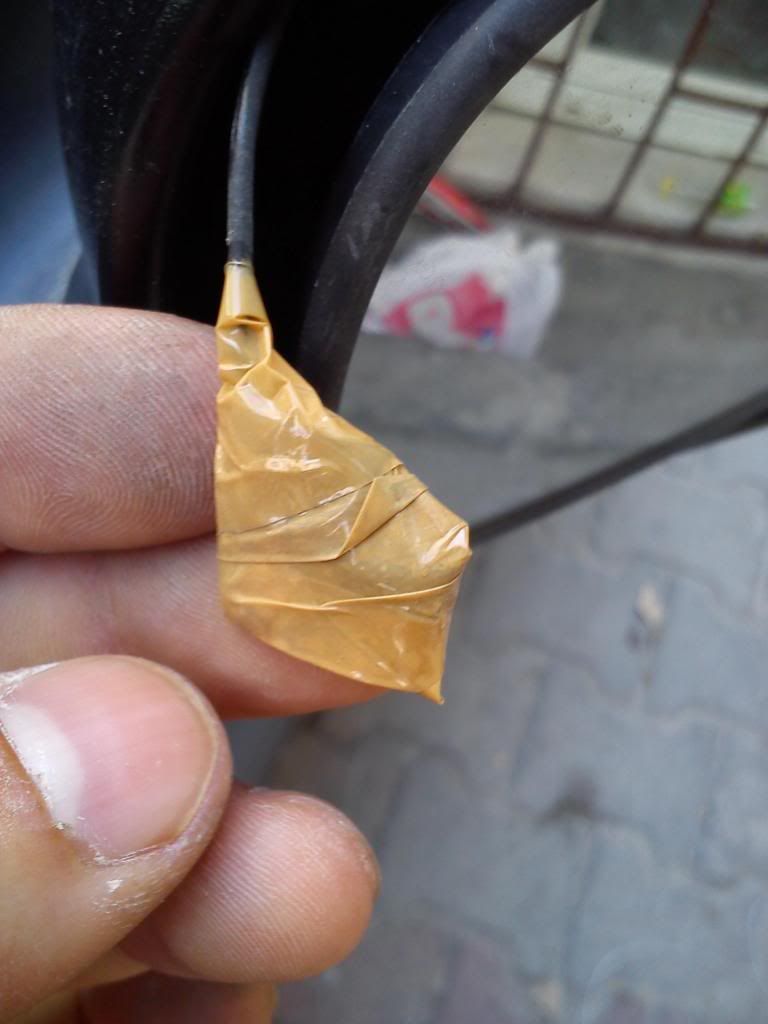

    VE EKSTRADAN ISITMALİ AYNALARIMIN SÜREKLİ ISITMASINDAN DOLAYI RAHATSIZ OLUP REZİSTANS SOKETLERİNİ SÖKÜP PAKET YAPTIM KIŞIN TEKRAR TAKACAGIM

    kenarlardan pay bırakıp ince bir spatula ile içeri dogru iteleseydiniz keşke, bariz boşluk kalmış.. birde yapıştırıcı olarak ne kullandınız, üzerinde hava kabarcıkları var kumaşın, onları nasıl gidermeyi düşünüyorsunuz?

    Kapiyla kumasin arasina fitil monte edince hem bosluk kapanir hem hoş durur. Kirmizi fitil bulmaya çalışın dosemicilerde var bulamassaniz da siyah isiniz görecektir

    Kumaşı hiç iyi oturtamamışsn, tekrar sök üstündeki yapışkanı temizle, mevcut kumaşı şablon olarak kullanıp yenisini kes, yapıştırıcı olarak pistoleyle uygulanan bali kullan ince olur iyi yayılır ama çok çabuk kurur acele davranman gerek, ayrıca kumaşın kaplandığı kısım mutlaka kapı bakalitinin ger kalanından ayrılıyordur, biraz incele bulursn nasıl ayrılcanı...
    İyi güzel emek vermişsn eline sağlık ama birazdaha özen göstersen daha iyi olur bu çok hoşuma gitmedi biraz özensiz olmuş...

    Aynen dediğin gibi, benim aracmdada aynı şekilde perçinler mevcut, belki çıkarmak için koparmak yerine ısıtararak çıkarılması denenenilinir, eğerki olursa sıcak silikona gerek kalmadan tekrar orjinal perçinlerle toplanararak daha orjinal bi tamirat gerçekleştirilebilinir

    evet pek güzel olmadıgının farkındayım ama ilk deneme ve diger ön tarafıda yaptım kumaş gerçekten zorluyo insanı geriliyor bir tarafı oturtup diger tarafı ortantılamak gerçekten zor dediginiz gibi bali yapıştırıcı kullanıyorum ve tek seferde hızlıca yapıştırmam gerekiyor yoksa sag sola oynatmak gerçekten zor kapının kaplanan kısmı döşemeden ayrılmıyor bunun hepsi birlikte yapılacak 2 şey var yeni kumaş bulup tekrar yapmak veya böyle devam etmesi aracı degiştirmek istedigimden pekte özen göstermiyorum şimdilik kalsın diyorum

    ve dedigin gibi fitil gerçekten hoş durmasını saglayacaktır çünkü kumaşı daha fazla kanallara geçiremiyorum yarısı geçiyo yarısı geçmiyo bende ortalamaya calıştım eski aracım olsaydı elimdeki BRİDE kumaş ile kaplardım ...
