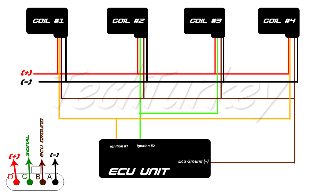

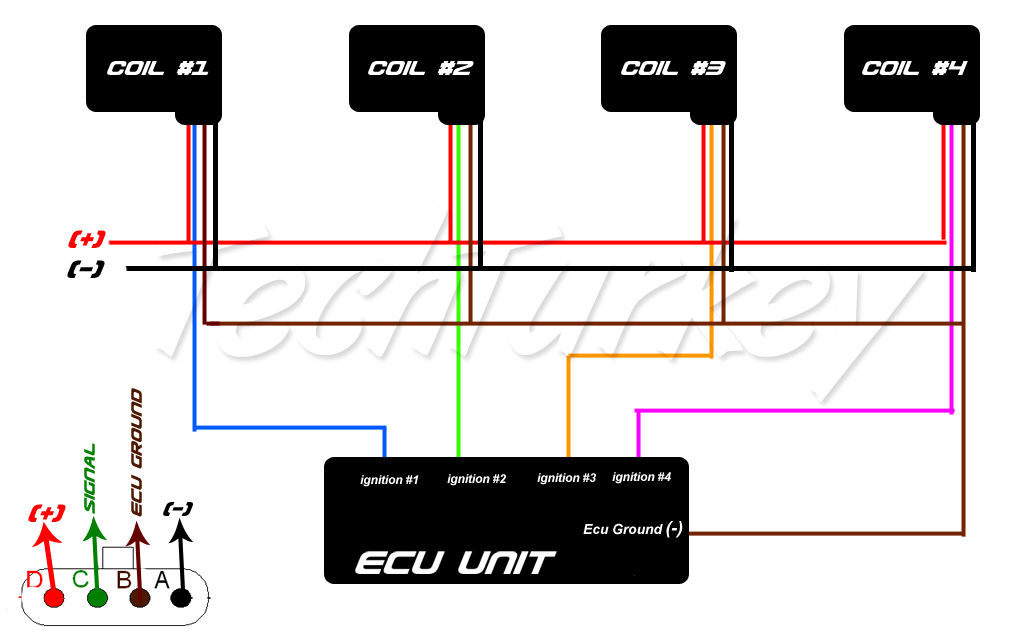

    Ls1 Coil Wasted Spark & sequential Bağlantısı
    ECu önemli değil Ls1 Boboinlerin içlerinde kendi igniter ı mevcut olduğundan dolayı direk Ecu nun çıkışına bağlayabilirsiniz
    Ls1 Coil Dwell
    RPM Volt Dwell Time
    1000 13.5
    2000 13.5
    3000 13.5
    4000 13.5
    5000 13.5
    6000 13.5
    7000 13.5
    8000 13.5
    Wasted Spark Ateşleme Sistemi
    sequential Spark Ateşleme Sistemi (Sıralı)

    4 silindir için bu wiring ler Belirtirim :d

    bende anlayamadım şimdi normalde bizim beyinler tek çıkış yapıp tek bobinle bujileri sürüyor bu coil lerin hepsini böyle paralel bağlayıp taksak bizim ecu sinyal gönderdiğinde bunların dördü birden ateşleyecek bu bi sorun teşkil edecek yada yanlış anlamışta olabilirim şöyle diyeyim ben oem ecu ile bu coilleri bu şekilde paralel bağlayıp aracımı çalıştırabilirmiyim yada araya nasıl bir düzenek gerek beyinden gelen tek sinyali çifte çıkartmak için

    ecu önemli değil derken standaloneları kasdetmiş honda ecuyla olmaz o iş
    6 silindir için bi ateşleme sürücüsü daha lazım

    ben anladım sanırsam 6 silindir için wiring diagram sordu
    @E0041 distiiribütorlu arabaaya Ems Takmadan yapamassın

    Bu arada bu bobinlerin dwell ayarı da şöyle, Falling olacaklar, constant charge olacaklar ve sarj süreleri 5ms olacak.

    Olm Constant CHARGE diyorum yahu , duty değil.
    Constant Duty akıllı igniterlarda olur, ls1 gibi dumb igniterler Constant Charge ile yürürler.
    Ha şöyle, ls1 leri constant duty ile %30 seviyesinde çalıştırıyorsun, 60 derece civarı ısınıyorlar ( lazer termometreye göre) ama en soğuk çalışmaları Constant Charge da 5ms de. Eğer 5ms de daha güçlü ateşleme istersen igniterleri ayrı bir röle ile direkt beslemek ve ayrıca ecu dan ayrı olarak topraklamak lazım. Ecu'nun 12v si ve groundu yetmez.
    En güzeli constant charge.
    Hatta al sana ingilazca doküman :
    The LS1 coils are constant charge, falling edge, 5mS charge time/dwell. All you do is connect the coil to 12V power, GND (there are 2 ground pins) and signal from the Haltech.
