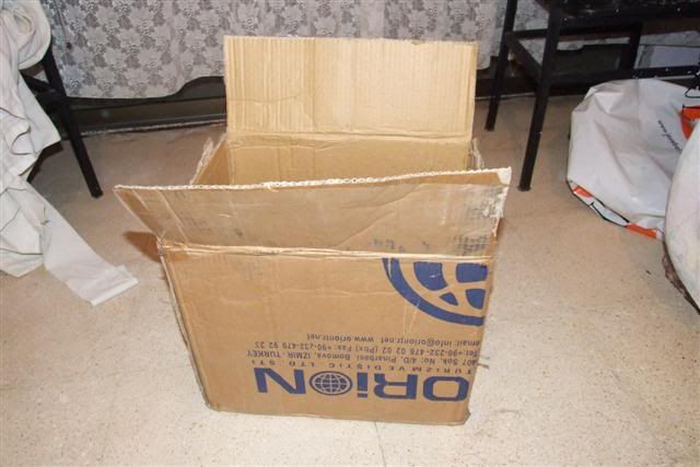

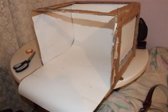

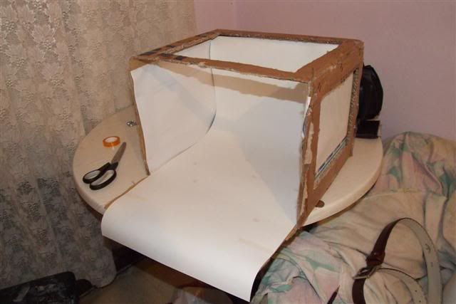

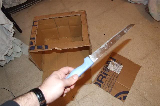

    öncelikle boş bir koli buluyoruz, fazla büyük olmayan.

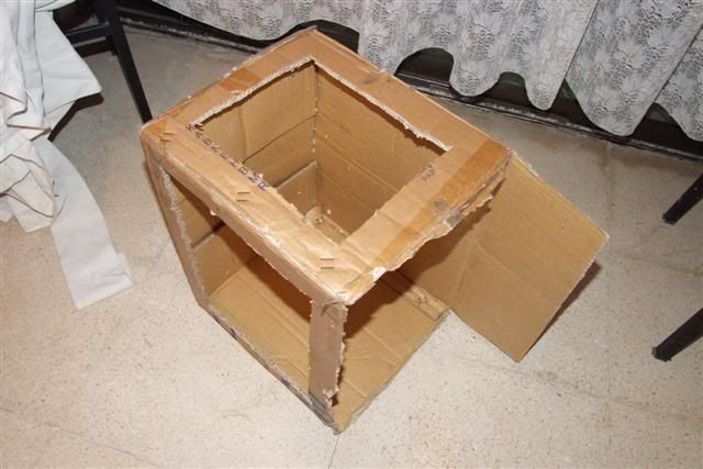

    evimizde bulunan bir bıçak veya makas yardımı ile koliyi aşağıdaki gibi kesip biçiyoruz.

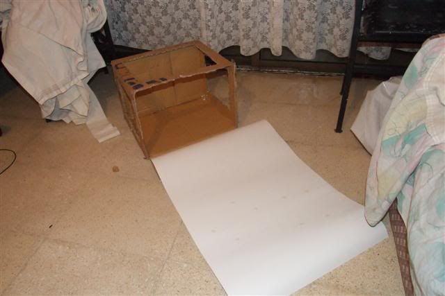

    daha sonra beyaz bir kartonu kutunun ölçüsünü alarak kesiyoruz.
    kutunun yan taraftaki kestiğimiz yerleri düz beyaz kağıt ile kapatıyoruz.

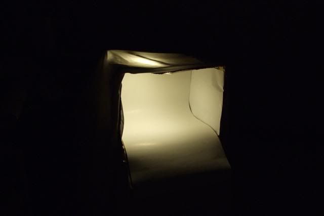

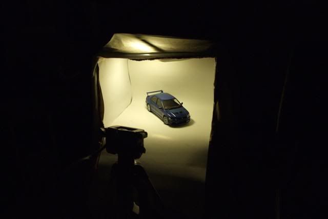

    daha sonra kutumuz etrafını beyaz bir örtü ile kapatıp, bir masa lambasını örtünün üzerine koyuyoruz. bendeki örtü yırtılmış bir perde idi, çok uzun olduğu için katladım lamba arada kaldı.herhangi bir sorun teşkil etmiyor neticede bize lambanın üstü değil ışık veren tarafı lazım.
    sofboxımız hazır.artık çekim yapabiliriz.
    bu da yaptığımız çekim..
