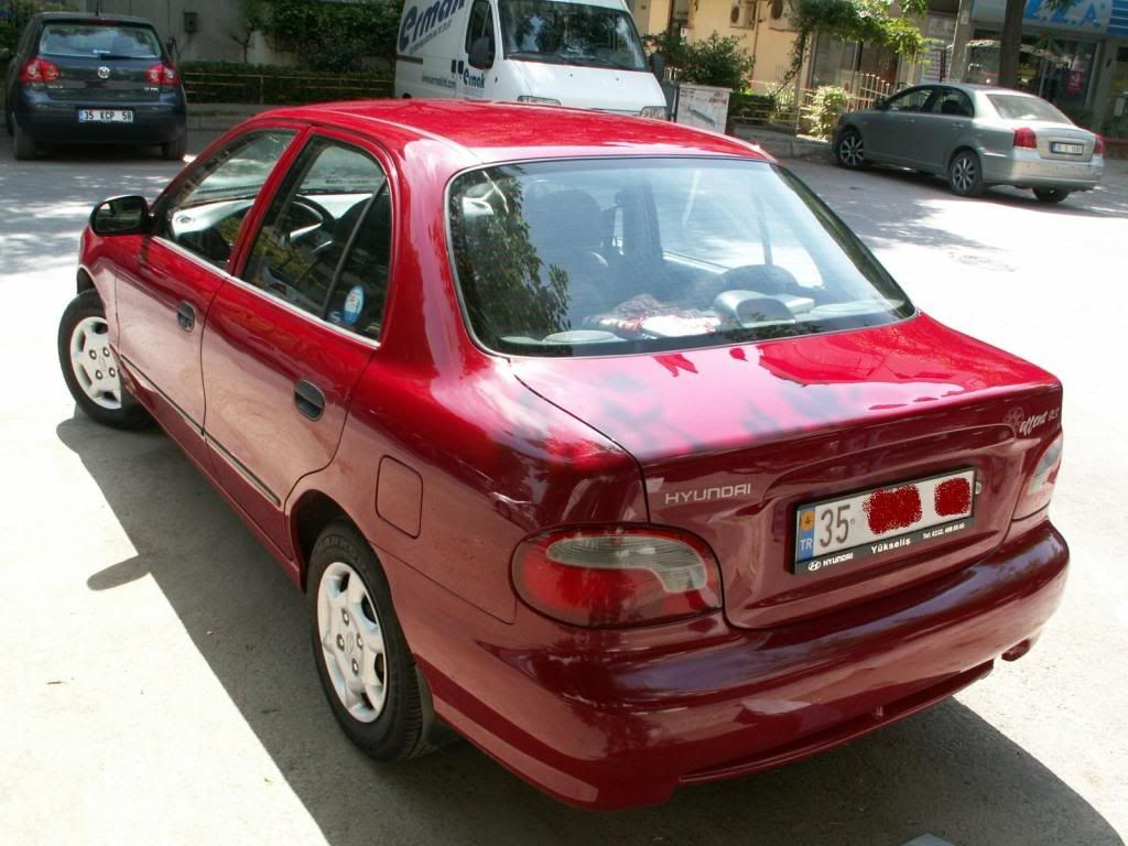

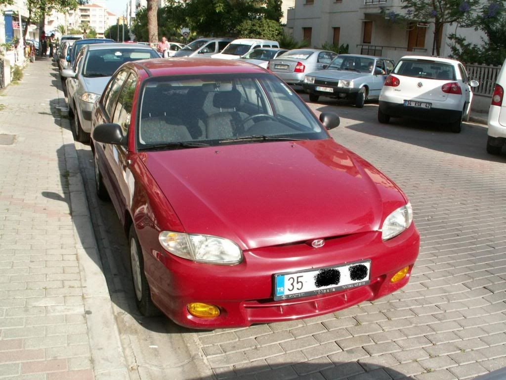

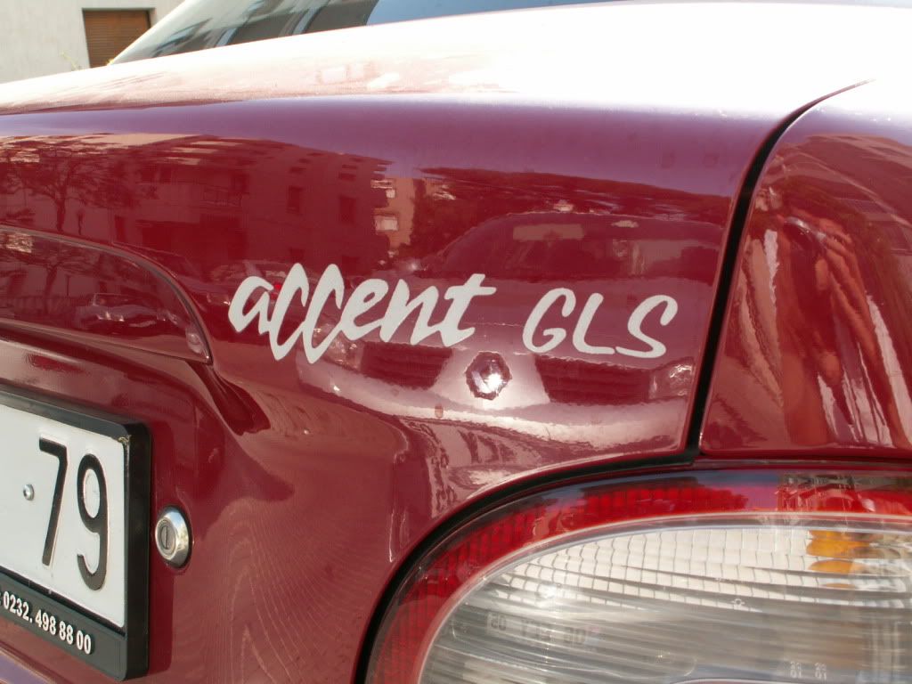

    Bu aracımızda 99 model 40.000 de yeni alındı.10 yaşında küçük göçükleri haricinde boyası iyi durumda ama sahibi parlaklığını beğenmediğini ve boyanın pasta cila yapılaması gerektiğini düşünerek aracını teslim etti bende işe koyuldum hemen.

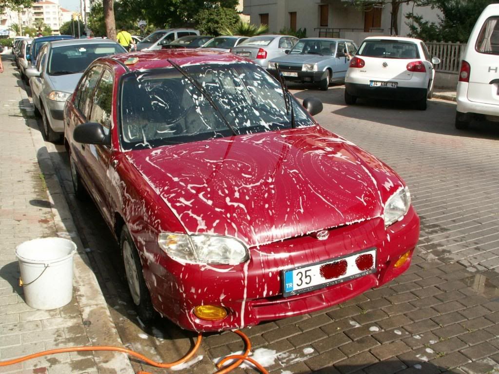

    Yıkayıp bir güzel şampuanlıyoruz pisliklerimiden arınıyoruz.

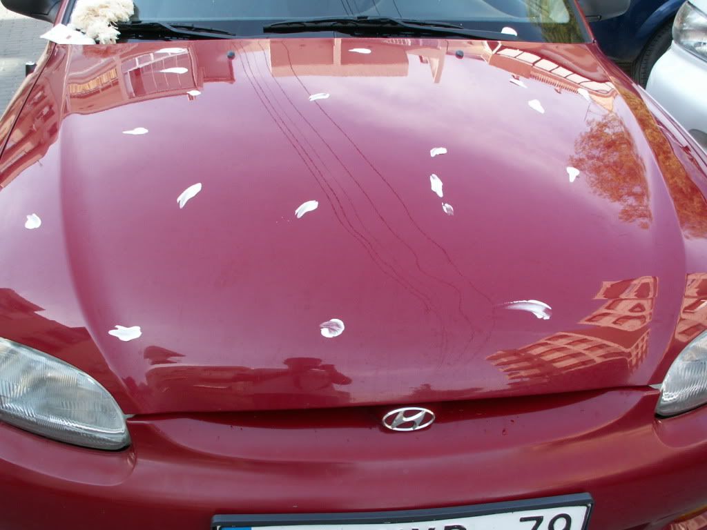

    Kurulayıp pasta cila işlemine başlıyoruz.

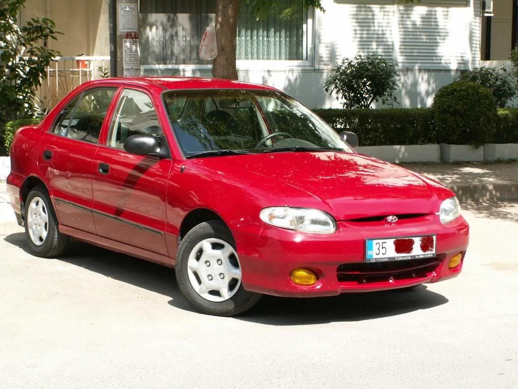

    İşimiz bitiyor plastik aksamlarıda parlatmayı unutmuyoruz.
    Araç sahibinin mutlu olması va yapılan işten memnun kalması ile bütün yorgunluğum gitti valla.

    İyi olmuş eline sağLık...
    ne marka pasta cila kullandınız
    2.955
    Pasta dyo nun cila belconun.

    ellemi uyguyqladınız makine ilemi
    2.955
    Genelde elle uygulama yapıyorum makina her boya için uygun değil.

    bu tarz uygulamalarda senın kullandıgın yontem artık cok eskılerde kaldı kardesım. makıneyı her boyada rahatca kullanabılırsın onemlı olan hangı asamadakı cızıkte hangı malzemeyı ve devırı naısl kullanacagını bılmen.bu konuda ıhtısas yaptım son 1 senedır.ne haldekı boyaların ne durumlara geldıgını gorsenın ınanamazsınız. kısacası gercekten harelı ve matlasmıs bı boyayı elle duzeltemezsın. cunkı bu duzeltme ıslemı ıcın makıneyle ısıtman grekıyor vernıgı ve kullandıgın malzemeyle ısınan vernıgı duzeltıyorsun
    Haklısın makinam var ama şuan malzemem yok.Aşırı derecede mat ve çizikli araç gelmediği için şuan en eski ve güvenli olan el yöntemi ile devam ediyorum.
    Teşekkurler arkadaşlar.

    Guzel gorunuyor, fotograflar Toyota'da daha iyiydi sanki, bunda biraz garip cikmis..
    Eline saglik..

    Fotograflar biraz aceleye geldi düzgün çekemedim.

    Gökan sanayiden üstübü al.Cilayı üstübüya bir miktar dök fazla olmasın dairesel şekilde yüzeye yedir eşit miktarlarda dağıttığına emin ol.Sonra bezle fazlasını al parlayınca kadar sil.
