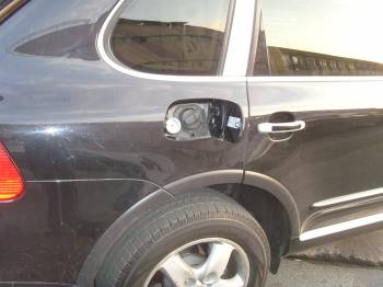

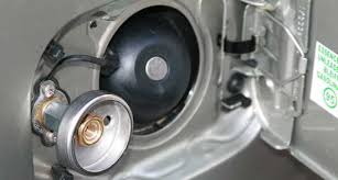

    onur sizin benzın kapağı kare dımı ? ve yanında ufak boşuk vardır. bıyerde gormustum adamlar benzın kapagının içine tapayı yerleştrıyolardı 10 numara , kımse anlayamaz
    edit: buldum. yer varsa böyle yaptır. bızım b5 passatta yuvarlak malesef
