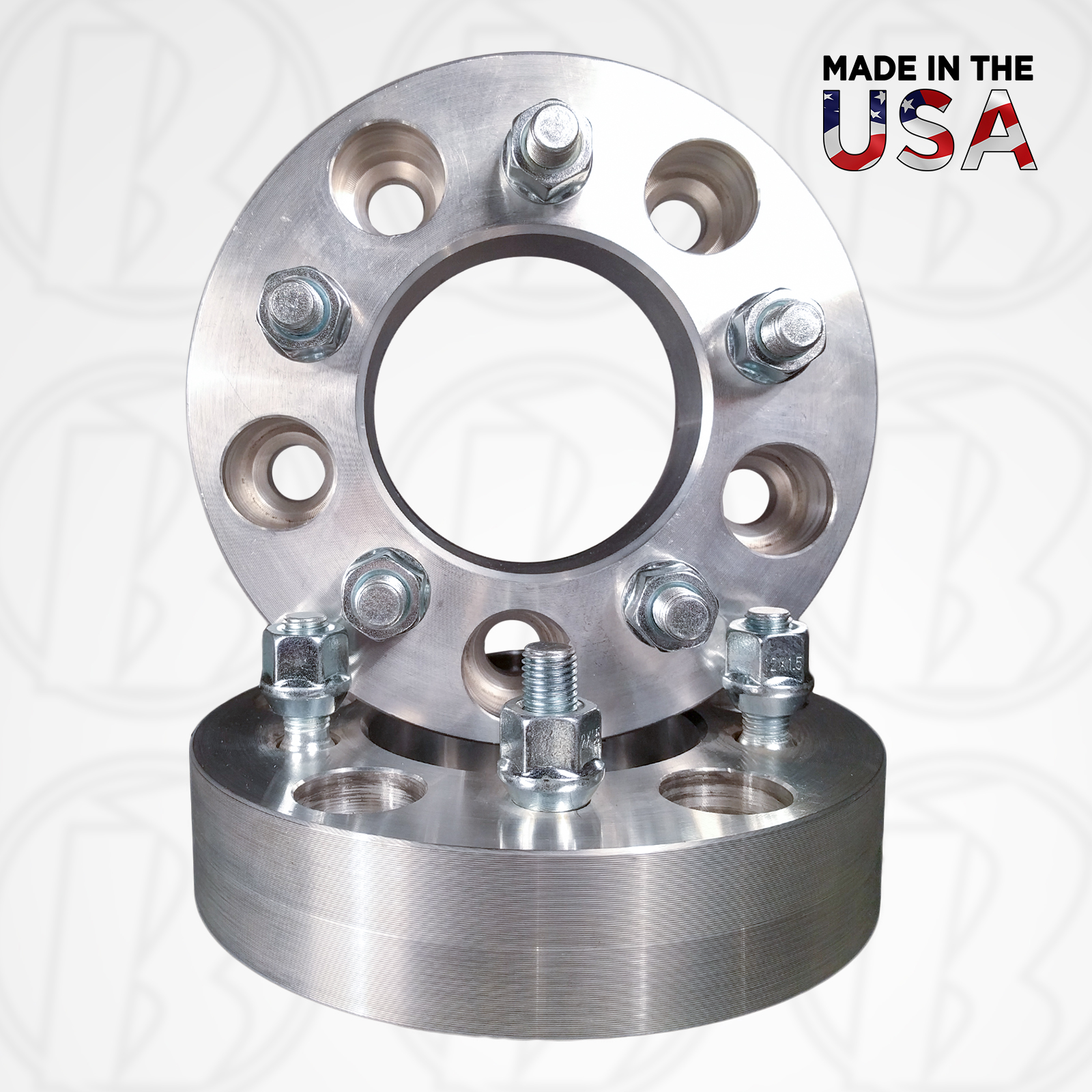

    arkadaşlar merhaba
    5*100 ü 5*130 a çeviricek adaptörün çizim resmini falan bulabilirmiyiz??
    veya parçanın ölçülerini nerden bulabilirim?

    arkadaşlar güncel olsun ölçüler acilen lazım

    neye göre ölçü istendiğini ben anlayamadım,
    1- aracınıza speacer yapılacak da aracınızın disk ölçülerimi ?
    2-elınızde bır takım numune speacer var onun ölçüleri mi ?
    bu soruları cevaplarsanız ben ister 3D olarak istersenız teknık resım olarak çizer yollarım

    aracın 5*100bijon aralığı var ama benim takmak istediğim jant 5*130 bijon aralığına sahip .sıkıntım bu
    araya adaptör yaptırmak istiyorum hatta bi müşterim yapabilirim ben dedi ama ölçüler gerekiyo dedi .
    5/130 - 71.6 CB - 14x1.5 jantın özellikleri bunlar benim araca takılanlarda bunlar 5/100 - 57.1 - 14x1.5
    bunun çizimini bulamadım yani adaptörün poryaya oturan kısmı 57.1 cb( göbek ölçüsü ama cb nedir bilmiorum ) janta oturan kısmıda 71.6cb olucak adaptörün toplam kalınlığı 2tanesinin 30mm ikitanesininde 35mm olası lazım bunu yapıcak olan arkadaşa bitürlü anlatamadım galiba burda anlattım şimdi

    böyle hazır çizim bulamazsın
    oturup çizmek veya hazırlamak lazım
    her araca göre farklı ölçü çıkar çünkü
    eldeki veriler:
    5 * 100 --> 5* 130 olacak
    daha gerekecekler:
    spacerın kalınlığı ne olacak ?
    yeni jantın ET değeride hesaba katılarak bir kalınlık belirlemek lazım
    ya ET fazla ise ?
    yani jant zaten çok dışardaysa
    birde bu spacer en az nereden baksan 20mm den daha ince olamaz heralde.
    ET değeri ters gibidir
    ET değeri düşük ise jant daha dışarıda durur
    fazla ise içeride ..
    ET49 jant , ET35 jant tan daha içeride durur
    başka neler var?
    bijon diş ölçüleri ?
    tüm bijonların diş ve kalınlık ölçüleri lazım
    her spacerda 10 tane bijon olacak !
    jant göbek çap ölçüsü:
    aracın orjinal porya göbeğinin ve yeni jantın göbek çapı lazım
    bütün bunlara göre çizim yapılacak
    ona göre artık cnc demi, tornacıdamı yapılır bilemem
    birde ağırlığı düşünmek lazım performans için
    4 tane spacer (wheel adapter ne ya?)

    mail adresi rica edebılırmıyım model hazır IGS olarak atayım
