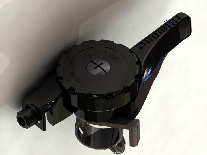

    Güzel ürünmüşte Bilal abi sistem çok matah birşey değil gibi görülüyor, hazır almak yerine burada yapılamaz mı ? istenen ölçüde bir kıytırık bi throttle body, diğer ucunada bir valf gibi bisikletlerde vites ayarlayan şu zımbırtıdan koyulsa geyette çalışır gibi geliyor. gerçi ürün ne kadar bilmiyorum ama

    Evet mantıklı ama 70mm veya 76mm gibi bir ölçüde boğaz kelebeği nerden bulucaz Bence otobus kamyon gurubu araclardan birşeyler yapılabilir Örneğin egzoz freni sistemi ters olarak kullanılabilir
    http://www.yigitlerotomotiv.org/cargo/02.jpg
    Bu vanaya ilave olarak bisiklet aynakol aktarıcısı ve tel ile sorun çözülür

    vtilarda vs kullanılabilen bi ölçü 76mm kelebek olmasa bile üretmekte çok sıkıntı olmaz, yük görmeyecek birşey yapmayacak zaten
    senin linkteki parçayı ilk kez gördüm, hazırıda varmış ne güzel ama yay kullanmak için upgrade etmek gerekir onu, o şekilde halatla çalışmaz (tek yönlü çalışır)
