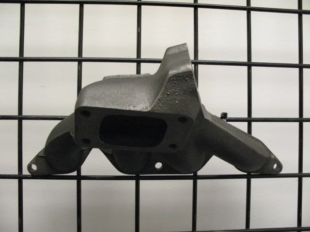

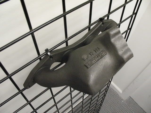

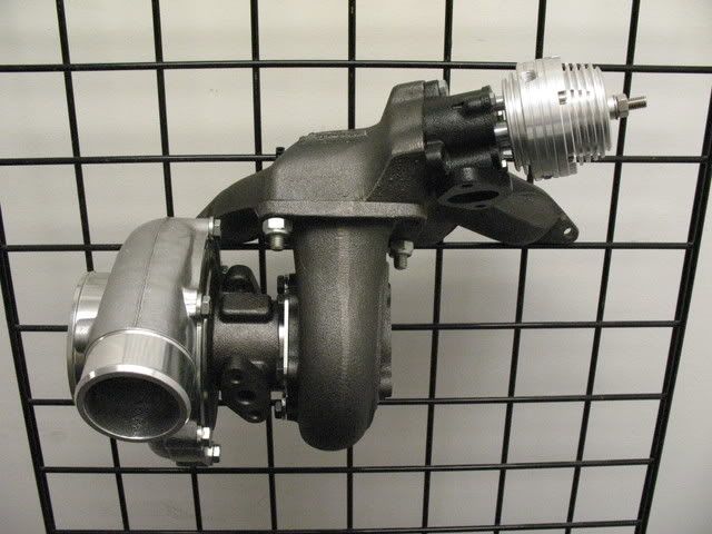

    amaç atmosferik birşeyler yapmak değil zaten,
    ufak çaplı bi turbo uygulaması,
    ancak; fmic, turbo manifoldu tool'un önerisi gibi emme manifoldu gibi ürünleri bulmakta sıkıntı yaşıyorum. (bunlarıda yaptırırız ama astar yüz ve zaman maliyetleri)
    onun dışında turbo, benzin regulatoru, benzin pompası, safc, wasgate, orta boru, son susturucu, gibi parçaları bulmak ve yaptırmak zaten kolay.
    sıkıntı yok aslında, biraz araştırırsan her türlü bilgiye ulaşabilirsin.
    mesela d16y8 emme manifoldu ufak değişikliklerle oluyor, d17'lerin turbo manifoldları direk oluyor... fazla çeşit yok o kadar.
    ben yazıcaktım aynı şeyi tam olarak, d17 lerin turbo manifoldları d16 lara oluyor diye okumuştum biçok yerde.

    ozaman d17 lerin birçok ekipmanı uyumlu olacaktır?
  15. #34
    İstanbul / Avrupa
    13.279
    56 Post(s)
    Alıntı STeaM Nickli Üyeden Alıntı Mesajı göster
    Evt. Bildiğim kadarı ile dıştan bakınca gerek boyut gerekse manifoldların bağlantı noktaları ve uzunlukları bile biribirine uyumlu. O yüzden neredeyse herşey uyumlu olucaktır.

    dökümden turbo manifold, sağlam ve dayanıklı duruyor?
