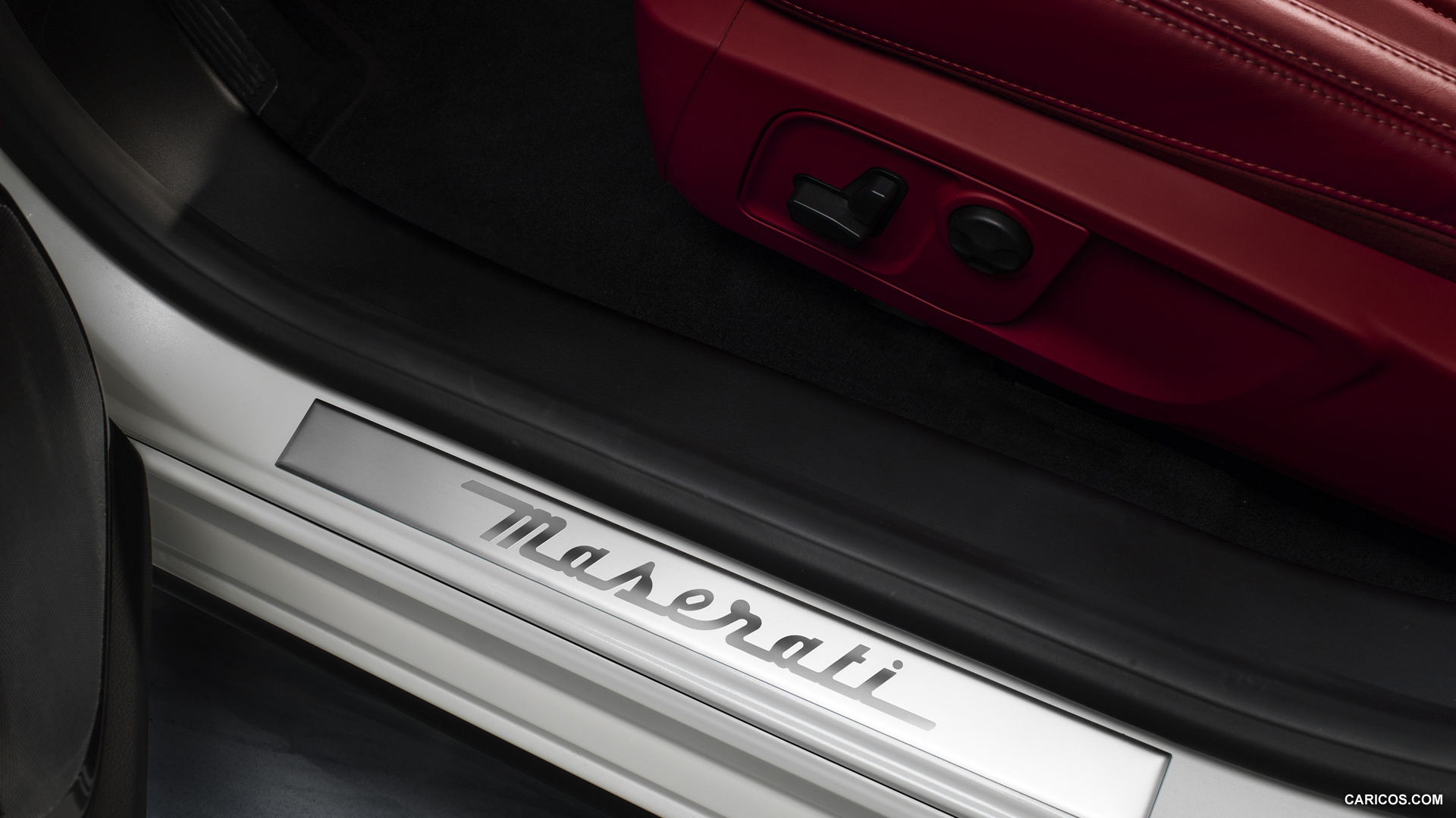

    bu arada eşikleri paslanmazdan kestirdim öyle duruyor, üzerine logolu MASERATI yazısını kim yazar nasıl olur?

    CNC de yazmak yetmiyor görünmüyor çünkü daha önce yaptırmıştım, şunun gibi bir şey istiyorum:
    malzemem hazır sadece bu tarz bir yazıyı kim yazar?

    Yazı konusunda ise levha üzerine reklamcıda yapışkanlı yazı yaptırılabilir ama eğreti durma ihtimali var. Bir yöntem var aslında ama paslanmaz levhayla olmaz, ya bakır ya alüminyum ya da düz çelik lazım onun için.
    Abi lazer markalamacilara git komik paraya guzel bi logo ve maserati yazisi yazdirabilirsin..
    ama onlar ince çizgi yapabiliyor diye biliyorum, ben içinin dolmasını istiyorum açıkçası, yapabilirler mi acaba?
    Abi lazer yazicinin kagida siyah desen yazdigini dusun ayni mantikla metalin yuzeyini lazer kafa yakarak karartiyor, uygulama suresine gore tirnak hissedecek derinlikte verebiliyorlar..
    Sen netten guzel cozunurluklu bir logo ve maserati yazisi bulursan aynisini uygularlar..

    Alıntı ghibli06 Nickli Üyeden Alıntı Mesajı göster
    olaya ters bak
    parlak düz ayna gibi metal plaka bul
    yazı kalsın, etrafını laser geç.
