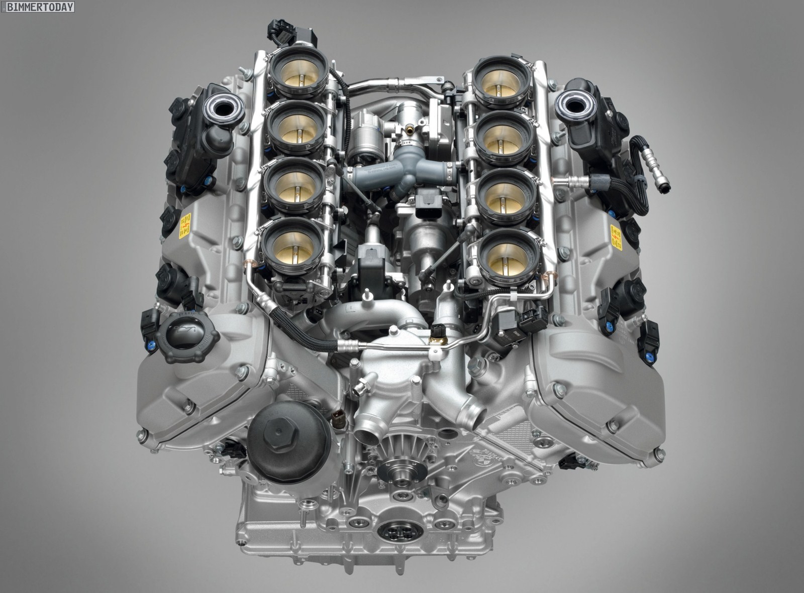

    itb dediğimiz individual throttle bodies her silindire bağımsız şekilde hava sokarak silindirleri bağımsız olarak besleyebilme özelliğine sahiptir doğru horn ve egzantrik seçimiyle birlikte motorun alt ve orta devirlerinde canlanma ve daha fazla devir çevirmenize olanak sağlar ,borazanların uzunluk ölçüleri güç istediğiniz devir aralıklarına göre doğru olarak seçilmelidir , bazı itb lerde alternatif olarak enjektör eklenebilir aşağıdki şemada gördüğünüz gibi buda belli devir bantlarında o enjektörlerinde çalışmasıyla güç bandını en üst seviyede tutmaya yardımcı olur profesyonel olarak bakıcak olursak itb aslında ciddi muhendıslık ölçüleri gerektiren ve belirli testlerden sonra yapılması gereken bir modifiye türüdür
    standart bireysel gaz organları ile donatılmış doğal emişli benzinli normal motorlarda belirli bir güç eğrisi ve tasarruf için tek gaz kelebeği kullanılır (dizel motorlarda gaz kelebeği yoktur) single throttle yani tek gaz kelebekli emme manifoldu olan motorlarda alınacak atmosferik güç sınırlıdır manıfold kazanı içindeki hava akımı yapacağınız modifiyeye bağlı olarak motora yetersiz gelebilir.
    359
    Aslında 8valf ve 16 valf kapaktaki fark gibi düşünün.
    Bir adet gaz kelebeğinden geçen flow miktarı, manifold içerisinde aldığı yol ve tasarım gereği akış düzensizliği normal emmelerin sorunları. İtb de ise 4 adet kelebek ile daha fazla akış, doğrusal bir flow ile daha fazla yakıt hava dolgusunu daha kısa sürede yanma odasına pistonlar emebiliyor.

    Fabrikasyon itb bmw v motorlarda mevcut
