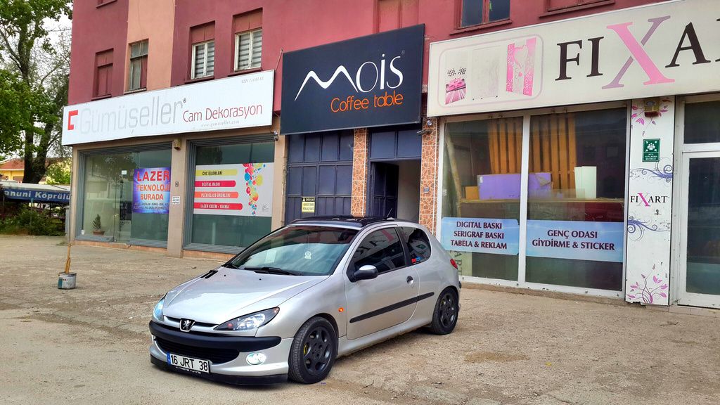

    hocam 3,5 eibach 206 da hiç düşürmüyor oem yaydan belki 1-2 parmak düşer buda yetmez haliyle 5 cm çok düşürüyor diye düşünmeyin o bile yetersiz kaldı benim gözümde ama konforu güzel tabikide çamurluk lastik arası 2 parmak şuanda önlerde aracımın resmini koydum 1 hafta oldu takalı bir kaç ay sonra yay tam oturduğunda 1 parmak daha düşer diye tahmin ediyorum

    aynn doğru soliyosun 5 lik yay ideal gibi
