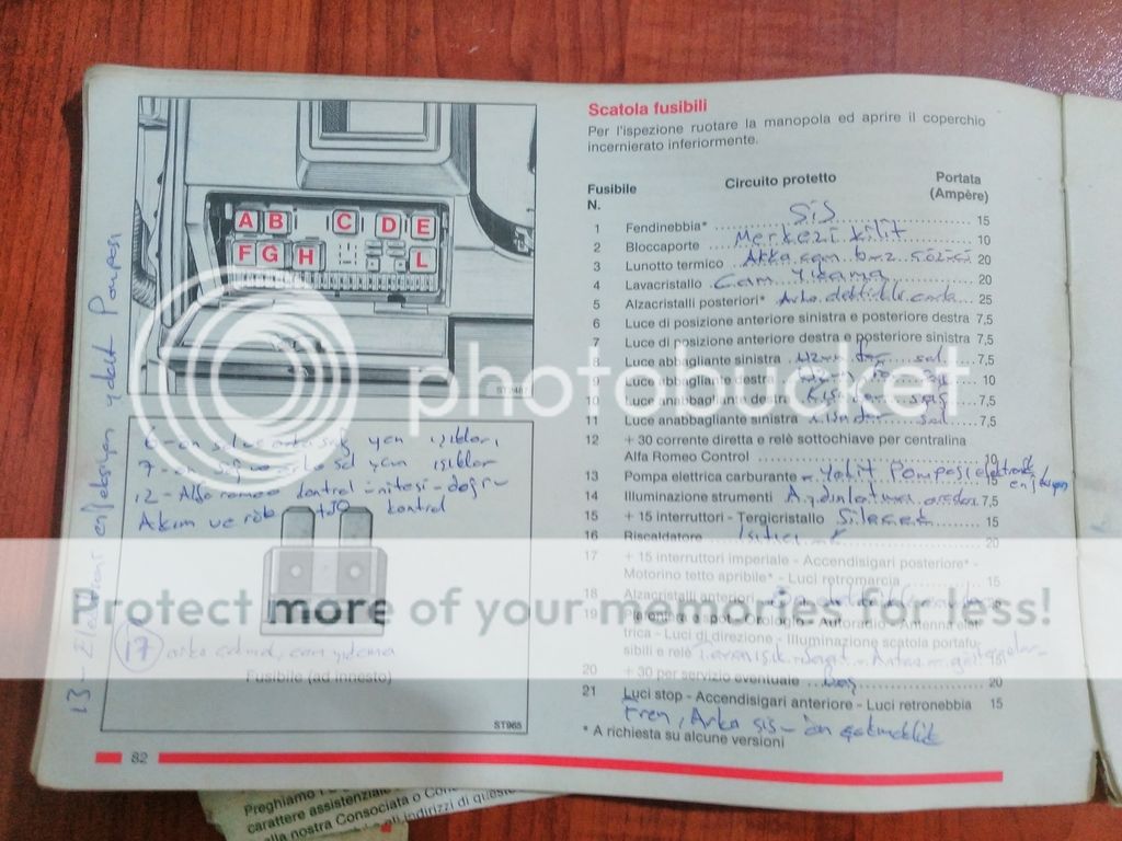

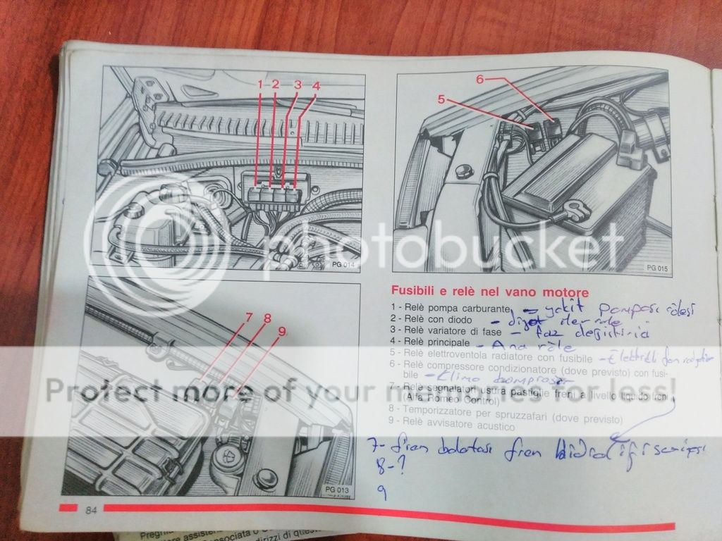

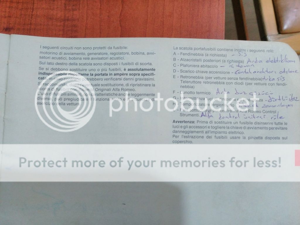

    akşam biraderdeydi 75,aradı abi çalışmıyor.ben kaput altındaki ana röle yada ateşleme rölesi diye düşündüm araç başında bunla ilgili her sigorta röleyi kontrol ettim ama çözemedim.zeki ustayi(carium) aradım bu arada,benim kontrol ettiklerim dışında rpm sensör soketini kontrol etmemi söyledi ,oda sıkıntısız gözüküyo.ilk önce sorun şu,marş basıyor,çalışmıyor.pompa ve enjektörlere elektrik gelmiyor.pompa sesli çalıştığı için normalde anladım elektrik gelmediğini,enjektörlere gelmediğinide lpg tetiği enjektörden alındığı için lpg anahtarındaki ışıklar yanmıyor,demekki enjektörde elektrik yok diyorum.sabah muhsin ustayı(alfa elektrikçi) arıycam araç başında ama muhtemelen uzaktan pek çözemiycez,bu konuda yardımı olacak fikirleri bekliyorum sizlerden.alta elimdeki kitapçıktan sigorta -rölelerle ilgili kısımı atıyorum,ben alfa kontrol ünite,enjeksiyon-pompa ile ilgili sigorta ve röleleri diğerleriyle çençleyip kontrol ettim.başka ne olabilir sebep ?

    altta resimlerdeki 12 ve 13 nolu sigorta ve L rölesi söküp taktım,sağlam.en alt resimdeki silecek altındaki 1 nolu pompa ve 4 nolu ana röleyide diğerleriyle değişerek kontrol ettim,netice aynı,pompaya elektrik gelmiyor ve enjektörlere

    aküden harici bir hat çekebiliyor musunuz pompaya? böyle bir imkan var ise bir deneyin, benim İtalyanda da orijinalinden böyle bir hat var, adam kendine güvenememiş tedbir almış...

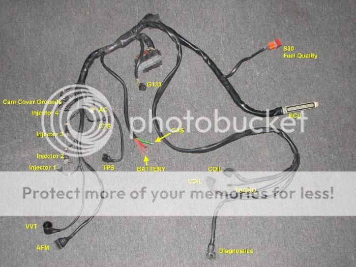

    kendim yazım kendim okuyorum sanırım ama belki bi fikir veren olur diye yazayım diyorum,araç ecu suna kontak elektriği gelmiyor,sabit akım var ama kontak elektriği yok.bugün ecu nun şemasını indireceğim netten bulursam,hangi pin kontak,görmek için.varmı başına gelen yada fikri olan kontak elktriği niçin gelmez,komple kablo hattını dağıtmadan nelere bakmalı.ecu motronic 4.1

    altta kablo demeti,

    hocam arada hiç röle sigorta vs var mı?

    bolca var,çok şükür buldum az önce suçluyu.kaput altındaki rölelerden birinde bir aykta sürekli akım,bir ayktada kontak akımı olmalıymış,kontak akımı gelmiyor.akuden direk hat aldım o ayağa sistem çalıştı.o hatta bi sıkıntı var,bulana kadar akuden aldığım hatta bi anahtar girip o şekilde çalıştırcam.memlekette pak fazla kullanıcısı olmayınca örnek konu falanda bulamayınca zaman aldı çözmek.ustası var,görse ilk 20 dakkada bu sıkıntıyı bulurduk belki,şansımıza o da şehir dışında.yabancı forumlardan bulduğum yönerge ve dökümanlar çok işe yaradı
