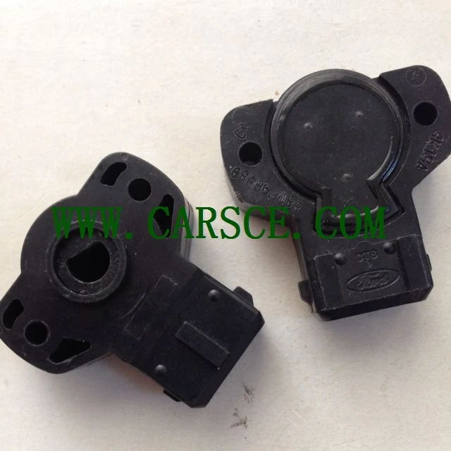

    olacağını çok düşünmüyorum. pozisyon ve direnç olayından ötürü.. şöyle bi anımı paylaşayım:
    benim 91 ford sierramın tps si bozulduğunda aynısını almak yerine, yine 92 ve sonrası siearralara takılan tps'den almıştım. (tamamen aynı araba, detaylı incelemeyen farkı göremez, bir iki trim aksam, bide bu allahın cezası tps ve beyin farklı sadece.. ee niye onu aldın diyeceksiniz; çünkü aynı fiyata elde kalmış bir orijinal sıfır kelebek bulmuştum. üzerinde o vardı. olur o sana dediler tabi)
    aha bu benimki
    bu da aldığım gaz kelebeğinin üstünde gelen; soketli olandı
    araba deli gibi yakmaya başladı, (kmde 1 litre lpg ) bütün yakıtı çiğ atıyordu. pancar gibi ses çıkartıyordu. yakıt hava karışımı yapamıyordu yani bildiğimiz.
    oktaykan power'ı aradım, olmaz onların dirençleri farklı demişti bana. aynısını taktık düzeldiydi..
