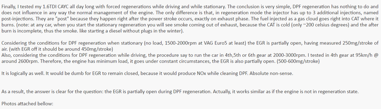

    Kiayı bilmiyorum ama tdi motorda biri şu şekilde incelemiş yapmış
    Shared album - Claudiu D., E. E. Ozkan - Google Photos
