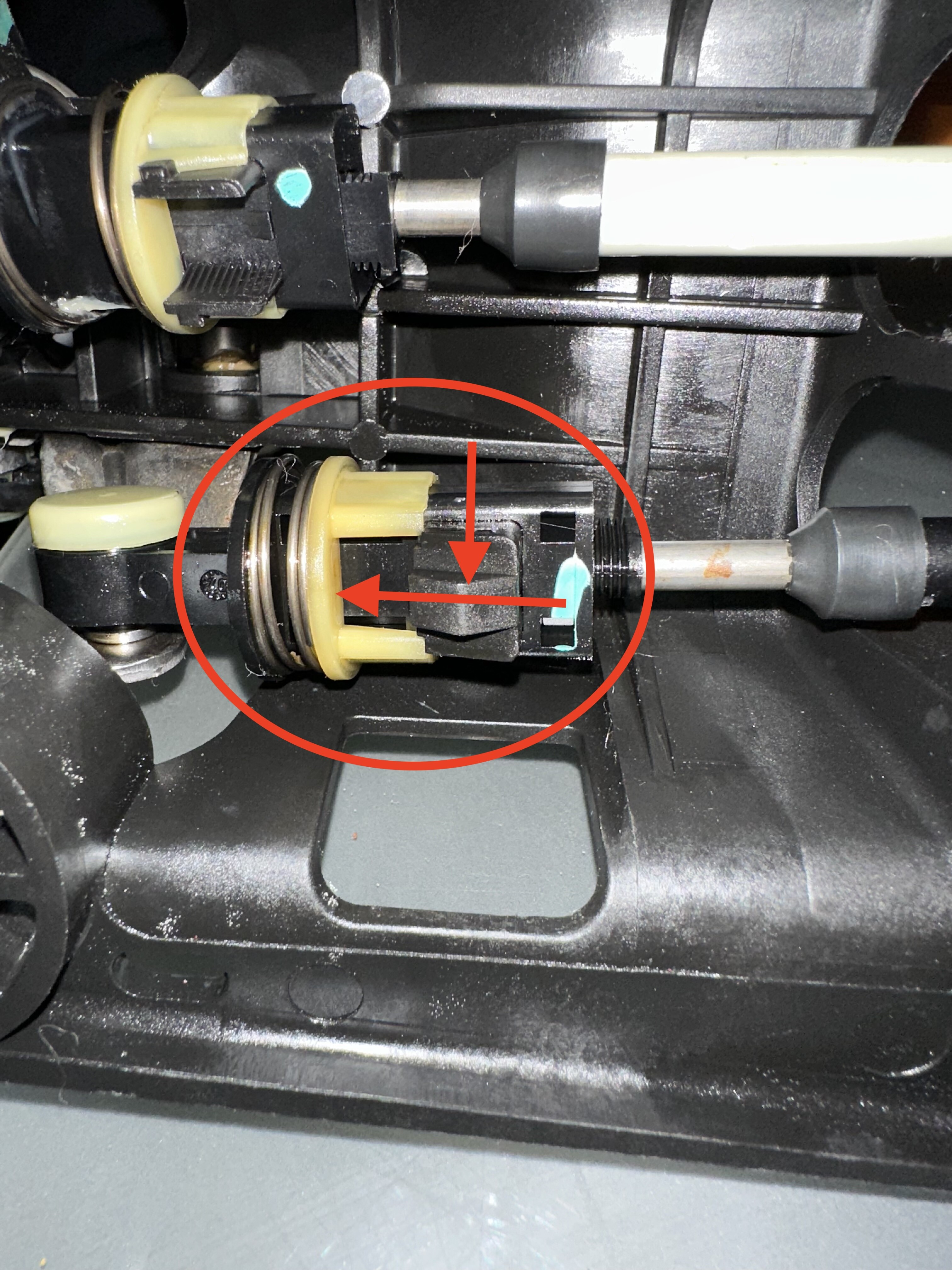

    Vites konsolun altında halatların mekanizma bağlantısında ayar yapma imkanı var
    Fotodaki yayı sıkıştırıp plastik düğmeyi indirip ayar yapılabiliyor ayar bittiğinde düğmeyi eski yerine getirmeniz gerekiyor
    Aynısı diğer halat için de yapılabiliyor
    bir deneyin belki fayda sağlar
    Oct 2007
    925
    + ayar yapmadan önce mekanizmayı üstten / topuzdan sabitleyin çünkü ayarı kayabilir
