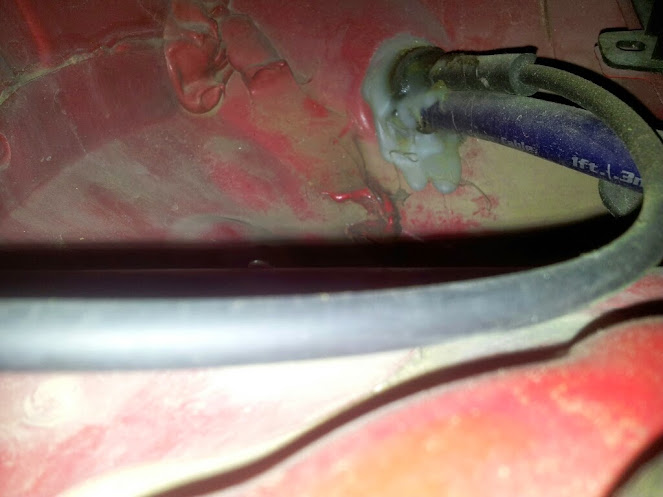

Bu aküden çıkıp gireceğiniz yer,
https://lh3.googleusercontent.com/-b...0140717_105632
silecekllerin altından polen filtresine kadar devam ediyorsunuz;
https://lh5.googleusercontent.com/-9...0140717_105554
Ordan da bu şekilde içeri;
https://lh3.googleusercontent.com/-r...0140717_105609
https://lh4.googleusercontent.com/-H...0140717_105541
