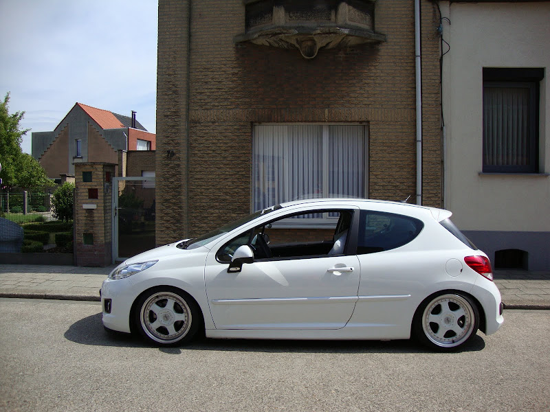

    207oc de gezerken bulduğum fotoğrafları sizlerle paylaşmak istiyorum bence süper olmuş..
    Amcam ön logoyu da RCZ şn aynısı yapmış (bilenler bilir RCZ de logo arkası petek yok düz,parlak siyah zemin var ve çok şık duruyor)
    Araç 1.6 hdi 90 lık
    the trunk is still under construction :P
