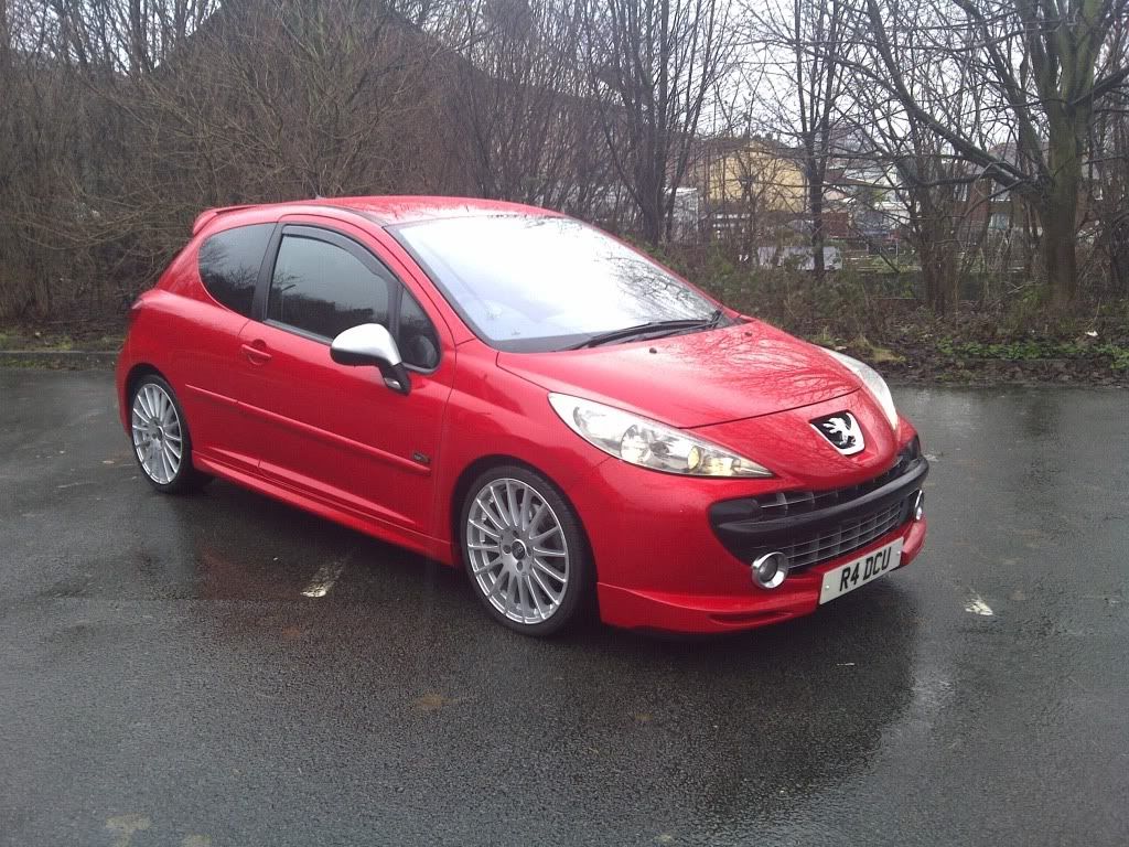

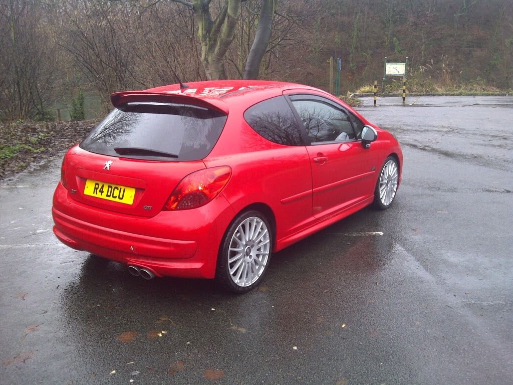

    Güzel olmuş 18 OZ lar
    Ya buradaki kapı altı eteği çok beğeniyorum ben.UK deki standart GTi body kiti heralde bu..

    yapma abi canımı alma geceleri rüyama giriyor hayr olmaz diorm kendime unutmak istiyorum 18 ozları
