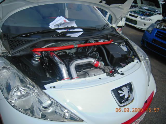

    Kule gergisi de vardi galiba OMP'nin..ama o ebay linkindeki bizim araca uymuyor gibiydi resmi.. internette hic takilmis olanini gordun mu? ben ciddi dusunuyorumda .. kule baslari surekli gevsiyor
    ararken soyle bir sey buldum ama fantazi olur mu acaba bizim yollarda :
    http://cgi.ebay.co.uk/ws/eBayISAPI.d...Name=WDVW&rd=1
    bir de arkadan kopmayi nasil engelleriz? biraz daha azalsa yeter
    on kule gergisi de bu galiba? tr'de bulmam lazim

  14. #1572
    3.974
    tarık dostum bende düşünüyordum kule gergisini, kaputu açıp baktım 1kaç plastik yeri kesmek lazım
    AmcaGolf 7,5 1,6 tdi
  15. #1573
    3.974
    ne yalan söyleyim fiyat makul. çapraz şekilde olan kule gergisi alt taraf için

    Alıntı 207rc Nickli Üyeden Alıntı Mesajı göster
    evet hatta nereden gecirecegimiz de mechul bence takilmisini bulamadim hic
    evet buldum simdi
  17. #1575
    3.974
    bende görmedim, bir bakayim

    bu da beyaza boyanmisi
