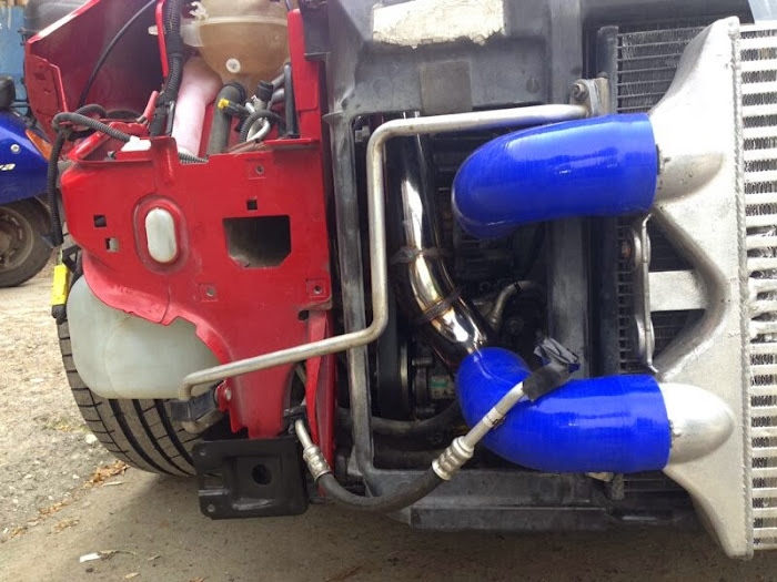

    Dirsekleri krom yapın.
    Krom dirsek yapılırsa yerine oturmaz, tampon demirini takınca radyatör borusu sıkıştırıyor üsttedki dirseği az.Krom olursa ezemeyeceğinden olmaz o iş

    Alıntı Antalyalogy Nickli Üyeden Alıntı Mesajı göster

    Alıntı byspeedman Nickli Üyeden Alıntı Mesajı göster
    abi bu şekilde olmazmı ???
    olur tabii ki de dirsek ile boru farklı şeyler dirsek den benim anladığım giriş ve çıkışlara takılacak krom dirseği anladım, araya silikon kullanılarak devamında 90 derecelik krom boru yaparsanız üstteki dirsek uyumsuz olur diyorum.
    Kasmaya gerek yok iki adet 60 lık silikon dirsek yukarıdaki orjinal silikon bağlantılara kadar 60 lık kromdan bağlantı boruları işinizi görür bence..
    örnek;
    Senin fotoğraftaki altta olan bağlantı şekli yada Erkay ın alt bağlantı şekli daha mantıklı yalnız.Benim eklediklerimde gereksiz dirsek kullanılmış biraz ...
    erkay ın araç ,

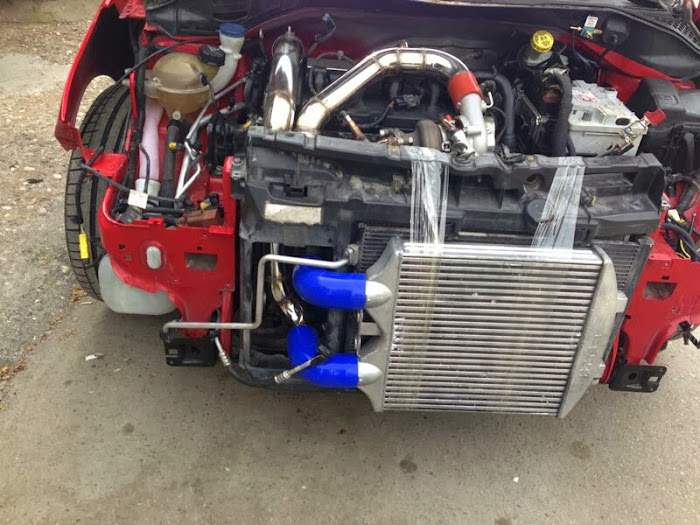

    Bunlar da benim cooler ın montaj fotoğrafları;
