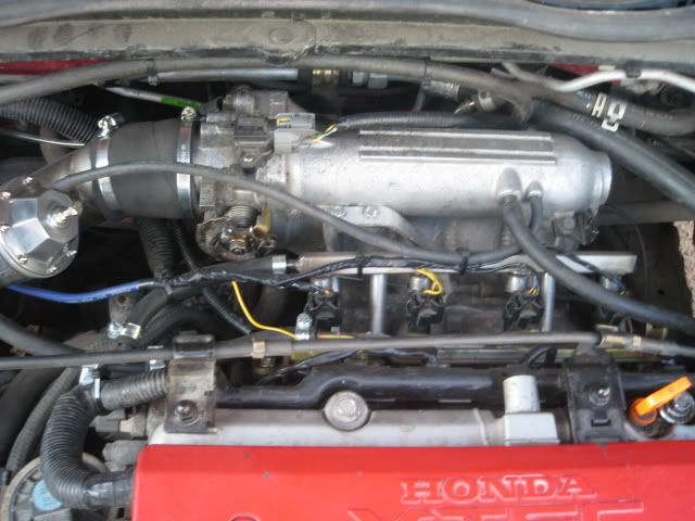

    D16Y4 motor kodlu Civic iES lerin emme manifoldu, 2002-2006 Civic D16V1 lere uyar mı? Aşağıdaki fotoğraf ingiltereden bir D16V1 kodlu Civicten çekilmiş. Bu emme manifoldu iES manifolduna çok benziyor. Emme manifoldu sonrası başka hangi parçaları değiştirmemiz gerekir?

    1,6 ies manifoltu değil bu abi.
    edit: ies manifoltu daha geniş oluyor.

    iES manifoldunu uyduramaz mıyız bizim motora?
    çünkü bizim emme man. çok kötü opeldekiler gibi
    6.270
    ies emmesi
    sohc emmesi

    gerçi iES emmesini taktıktan sonra motor fakire düşmez mi? safc vs bişey kullanmak farz olacak o zaman da değil mi?
    dediğin gibi fakire kalırsın safc işini görür

    özgür peki emme sonrası gaz kelebeği de değişmeli mi?

    muhafaza derken anlamadım neyi kast ettiğini
    Alıntı SONE-R Nickli Üyeden Alıntı Mesajı göster
    vtec kelebeği koyabilirsin abi ama benimkisi orjinal duruyor biraz işlem gerekiyormuş henuz o işe bulaşmadım

    siz de İES emmesini mi taktınız? o zaman İES emmesi fotoğrafta gösterdiğim emmeden de daha iyi değil mi?
    evet ies emmesi taktık. zc emmeside takabilirsin ama biraz işlem (delik açma vs) işleri gerekiyormus biz ies tercih ettik sorunsuz oluyor.
    sohc emmesi dar ies tombul bayağı fark var.
    valla abi özgürün araba zaten fotofaki biz taktık kendi ellerimle yerleştirdim uyması koşulu ile kesinlikle daha iyi resimdekinin orjinalinden ne farkı varki

    oyma işlemi değilde araya flanşla olur mu acaba
