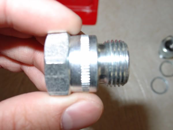

    2 oksijen sensörlü araçlarda katalitik iptal edilince genel problem arıza ışığı yanmasınır. Bunu ucuz yöntemlerle nasıl önleriz bunu göreceğiz.
    öncelikle aşşağıdaki resime benzer 2 adet cıvata bulmanız lazım
    Birinin ağız kısmı dar diğerinin açık olması lazım
    2. oksijen sensörünü ağızı tam açık olan cıvatanın içine takıyoruz.
    Sonra diğer ağzı dar olan cıvatayı diğerinin ucuna takıyoruz
    Ve en son olarak bunu 2. oksijen sensörünün yerine vidalıyoruz. Bitmiş halinin bu şekilde görünmesi lazım.
    Denediğimiz 6-7 araçların hiçbirinde bir problemle karşılaşmadık 30bin km dir kendi aracımdada kullanıyorum henüz bir sorun yok.
    Saygılar

    peki bu oksijen sensörüne konulacak civata üniversalmidir yani sensör boyutları aynımıdır??? o yüzden focusa göre nasıl alacağım???
    bi arkadaşta dizel araçta sensör bulunmadığını söledi bu doğrumudur???
    yardımcı olursanız sevinirim
    Yuregi-R
    Çoğu oksijen sensorunun boyutları aynıdır, illa aynı cıvatadan bulmak zorunda değilsin buna benzer aşşa yukarı aynı ölçülerde olur, imzana bakılırsa aracın dizel, dizel araçlarda oksijen sensoru yok diye biliyorum, yani daha sensorlu bi araç gormedim, ama focus dizelide hiç incelemedim.
    Saygılar

    İlgine teşekkürler. aracım dizel. oksijen sensörünün olmaması daha çok işime gelir tabiki. benim ordaki civata ilgili sorum sadece sensörün boyu aynımıdır dieydi teşekkür ederimki sorumun cevabını aldım. ben artık bi egzosçunun yolunu tutsam iyi olacak

    Yüreğir eline sağlık teşekkürler... aynen dediğin gibi yaptım ve sorun çözüldü ışık yanmıyor artık

    bilgilendirme için teşekkürler birde bu parçaları nerden bulabiliriz onuda yazsanız çok makbule geçecek(hiçbiryerde bulamadım tornacıda yaptırılabilir dediler

    Alıntı BAHADIR24 Nickli Üyeden Alıntı Mesajı göster
    parçaçılara gidersen eskiden bujilerin kafasına takılan somunlar vardı renolarda falan kullanılıodu aynısız zate burda kullanılan malzemede buji için zaten parçaçılara soararsan var zate..
