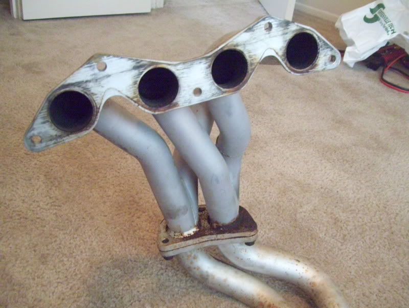

    Arkadaşlar, EGT sensörünün takıldığı runner ın bi önemi var mı, yoksa herhangibirisine takabilir miyiz. Piston çalışma sırası aşağıdaki şekilde.
    Teşekkürler.

    pistondan kastım, hangi pistona denk gelen runner idi. başlıkta anlatım eksikliği olmuş

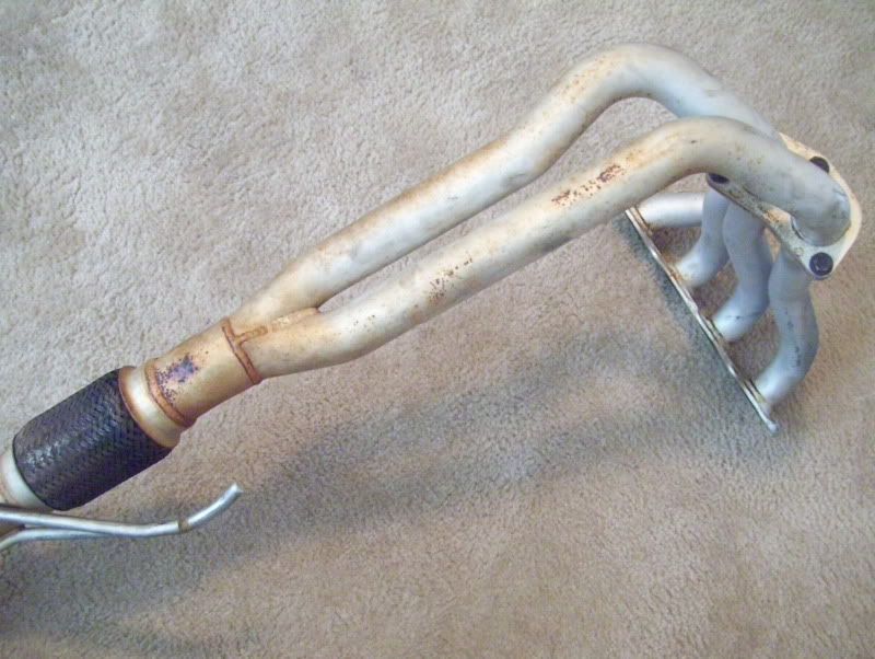

    abi öyle diyorsunda. bendeki headers 4-2-1 DC. 4 boru baya aşağıda birleşiyor. Reimdekinin aynısı. Eğer senin dediğin gibi yaparsam uzakta kalmaz mı ?

    2. yada 3. silindir olabilir sol baştan saydığında 2. silindir muhtemelen sıcak çalışıyordur ama tune yapanlardan bilgi almak lazım

    evet banada öyle geliyor. o silindirler ortada haliyle daha fazla ısı görüyordur.

    3 üncü göz en fazla ısınan göz eğer araç turbo değilse kolaylıkla direk 3 gözün runnera takabilirsin turbo arabadada genelde downpipein üzerini tercih edilir genelde oda sensor koptuğu zaman turboya zarar vermesin diye ama uzak olduğu için eksik okuyucaktır velhasıl kelam 3üncü göze takınız ..

    birleşme yeri tabi çok uzak kalıyor o zaman orası olmaz kesinlikle.
    ben manifoldu klasik sanmıştım.
    o zaman arkadaşlarında dediğ gibi, en çok ısınan silindirin çıkışına takılacak,
    bu her araçta farklı olabilir, mesela su termostatının yakın olduğu silindir fazla ısınıyor olabilir.
