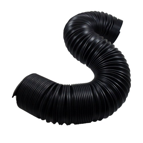

    Aracım için filtre borusu alıcam bizim bu kelebek girişi kaç mm bilen varmı 63mm borumu alayım 70mm mi?

    bu borudan alıcam içinin tırtıklı olması hava akısında bozulmaya performans kaybına neden olurmu?

    Bu borular sağlıksız hava akışına neden olur
    Kesinlikle tavsiye etmiyorum
    Almışken silinkon vari bir boru almanı tavsiye ederim
    Avrupa yakası Aksaray hortumcu Erdoğan dedinmi herkez tanır orada her CM-MM bulabilirsin
    10.003
    Anadolu yakasında silikon gibi içi duz hava akısı güzel olucak boru alabileceğim yer bilen varmı?
    Pimaş spec. Kullanıyorum kendi aracımda. İyicede izole edersen mis
    bahsettiğin yer burası sanırım 100mm hortum 100Tl gereksiz pahalı sanki
    SLK70 70 MM SLKON HORTUM (100 CM) OTO ERDOAN - GBELS PROFL **** OTO ERDOGAN OTO YEDEK PARA SAN. VE TC. LTD. T.
    elituningde su tip borular var ama içi nasıl bilmiyorum
    http://www.eliftuning.com/KN-K-n-hav...0_24525.html#0
    http://www.eliftuning.com/ELiFTUNiNG...U_16915.html#0

    son linkteki bildiğin aspiratör borusuna çok benziyor
    7.263
    silikon v.s yerine metal boru yapsan ve izole etsen ısınmaya karşı neden tercih etmedin üstad?

    Aynı dertten bende muzdaribim sanırım son çare alüminyum boru alıp uygun şekilde uygulamak olacak
    10.003
    daha almadım ama masraflı birsey olsun istemiyorum birde biraz esnek olması sart ucunda filtre olmıcak emmeden cıkan boru sag far içinden geçerek dısarıdan hava alıcak rollinglerde kullanmak için istiyorum

    pimaş boru kesin çözüm biz kullanıyoruz seside değiştiriyo

    O tırtıklı borudansa pimaş kullan bnece

    ben aracı satalı 3-5 ay oldu arkadaşlar ama bilgiler arkadasların işine yarayabilir.
    bu arada 60mm boru bu iş için biçilmiş kaftan
