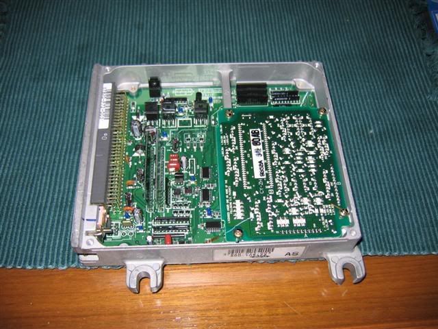

    P72 lerde tam emulatorün üstünde bir board var bu board emulatore basıp yuvasından çıkarıyor ve beyin ile iletişim gidiyor. Boardu üstünden alıp o şekilde deneme yapmadıysanız bir deneyin.

    Eğer çalışan arabada böyle bir sorun olduysa büyük olasılıkla sorun budur.
    Beynin içini sökün aşağıdaki boardu ( sağ alt köşedeki küçük board ) beyinden ayırın , emulatorü yuvasına iyice oturtun marşa basın..Sorun çözülürse arasına pul vs. koyarak emulatore basmasını önleyin..
    http://i58.photobucket.com/albums/g2..._1159Small.jpg

    elektırık kesık mı olmalı butun soketlerı sokmem mı gerkıyo
    beyın bu

    Beyin bu ise karşı tarafa alınmış zaten herhangi bir baskıdan dolayı çıkma olmaması gerek bunda.Emulatorün çıkma ihtimaline karşı yinede akü bağlantılarını keserek bir çıkartıp tekrar takabilirsin..

    kardesımmm bı numaranı ver allanı seversenn cok tsk ederımm sorun hal oldu hahah harıka yaa

    Rica ederim ne demek güle güle kullan.
    Aynı sorunu tekrar yaşamaman için , emulatorün sabit olduğuna ve herhangi bir baskı olup olmadığa emin olarak tak ve beyni mümkünse orjinal yerine sabitle..
