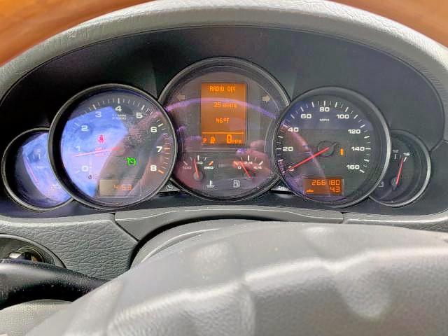

    Merhaba, konuya vakıf biri vardır ümidi ile soruyorum;
    Cayenne 957ye (araç 3.6 ) ayni veya 955 kasanın Cayenne Turbo gösterge panelini swaplamak istiyorum. Takometreyi yani. Bendeki ilk resimdeki gibi çok eski görünmekte, fakat ne hikmetse özellikle daha eski kasa olan 955 turbonun bile takometresi çok daha modern ve yeni duruyor.
    İnernetten biraz araştırdığım kadarıyla yapanlar var ancak ekranda yağ basıncı, airmatic falan gibi arızalar veriyor. Bunu programlamak için PIWIS denen bir arayüz kullanıyor Porsche anladığım kadarıyla. Bu işi yapabilecek kim vardır ? Ender elektroniğe sordum belki onların cihazla kodlama yaparlar diye ancak VW ile Porsche farklı dediler.
    Fikri olan ?

    İş kodlamayla çözülemezse önerim:
    1. Göstergenin led lerdini beyaz / mavi / kırmzıı gibi daha modern renklerle değiştirin.
    2. Alt zeminleri birebir istediğiniz modelle değiştirin. Bir yerden yüksek kaliteli görsellerle bastırabilirsiniz bile. Ölçüler aynı değilse de ölçeklendirilir. Ufak tefek kesme işlemi yapılacak ve rakam değerleri değiştirilecek o kadar. Sanırsam onu bile nette bulabilirsiniz.
    3. Kadranları yenileriyle değiştirin.
    Daha "amale" ama basit ve sorunsuz bir çözüm olacaktır.
