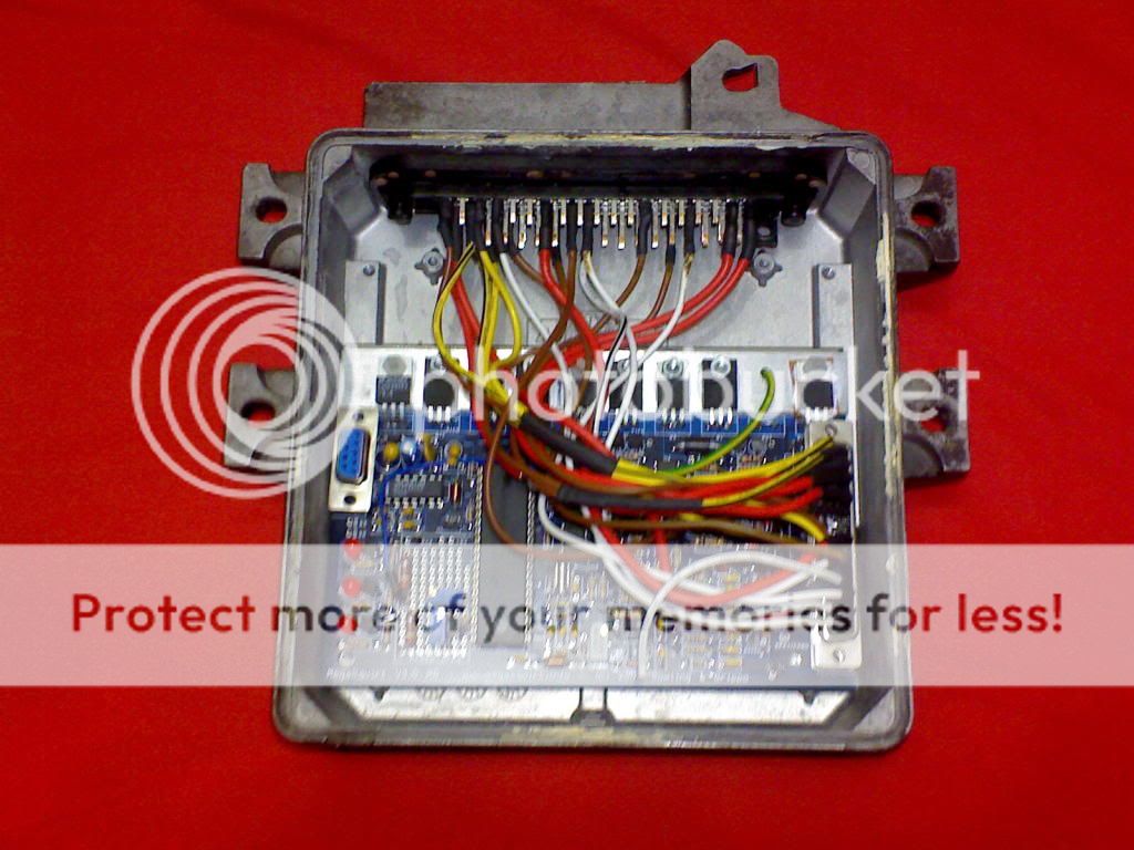

    bu sebepten ötürü bizde arkadaşımın arabasına ms1 v3 getirttik. arkadaşım tesisatına kıyamadığı içinde 106 nın orj beyni içine ms i oturtmamı plug and play yapmamı istedi bende hemen montajına başladım montaj aşamasında fotoları sizinle paylaşayım bir iki soket eksik kaldı onuda yarın konya sokakdan alıcam muhtemelen yarına biter bir iki delik işi felan kalır sonrada marş videosunu koyarım buraya

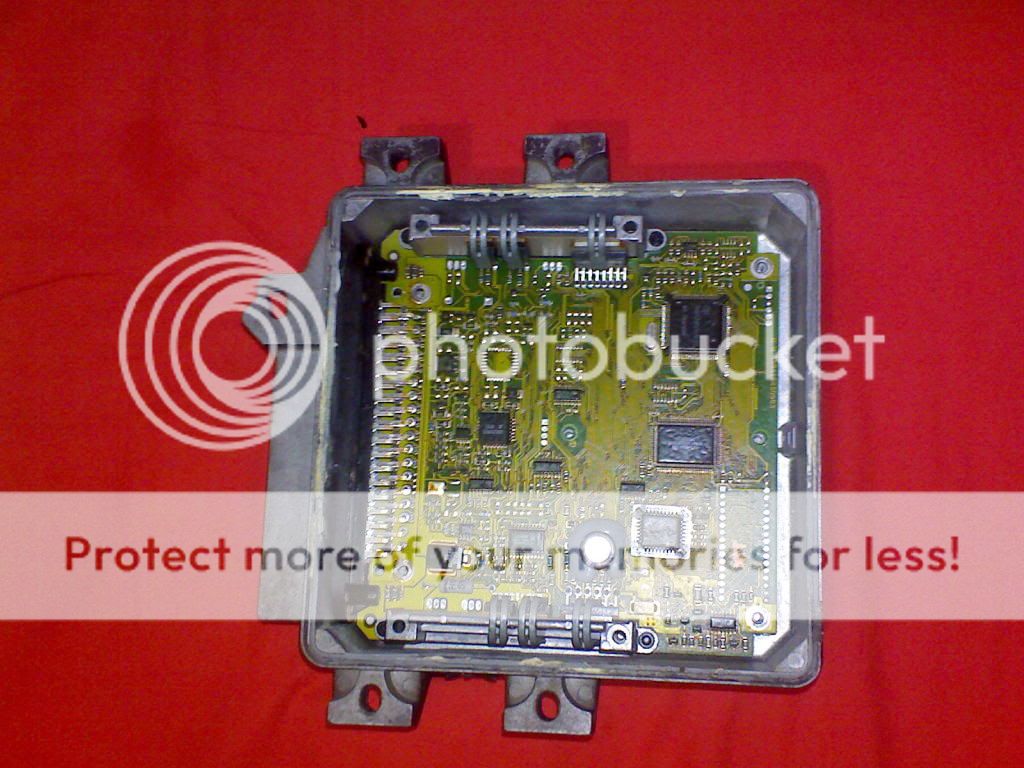

    106 gti ın orj beyninin içi pinleri kesmeye başlamıştım son anda aklıma geldi fotograf çekmek

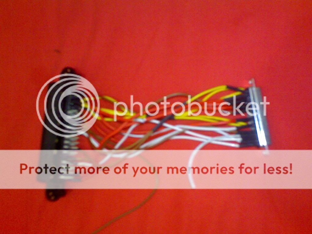

    beyni case den soketide kartdan ayırdım lehimleri sökmek için uğraşmayın çok sertler direk diagonal cutter ile kestim
    ms1 v3 takometre çıkışını yapmıştım o resimde eksik

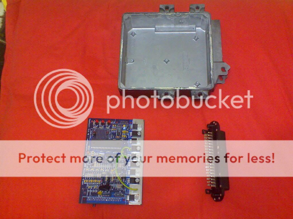

    ms i case e oturtuyorum resimlerdende gözükdüğü üzere soketler az büyük geldi bende sökmek zorunda kaldım yan değil dik duran soketlerden alıcam yarın
    ve son olarak kablolaması bitti yarın bir iki soketide alıp son montajınıda tamamlıcam

    Güzel olmuş eline sağlık. Birde montajdan once kasayı boyayabilirsiniz. Birde üst kapağa 3 tane delik delerek oradaki ledlerin kapak açılmadan görünmesini sağlayabilirsin.

    mrk ettiğim bir nokta var. aracın orjinal ecu yu soktugumuz zaman klimadır hız devir hararet yakıt gostergelerini nasıl calıstırabiliyoruz?

    iyi dilekleriniz için çok teşekkürler arkadaşlar ilk kobay olarak benim arabayı kullanmıştık biyerde bağlantı hatası yaptım ve ms im yanmıştı hallettim sonra iki üç dört derken şuan hiç bi sıkıntı olmadan bağlantısını yapmaktayım klima hararet su yağ hız göstergesi felan bunların beyne bağlantılarının haricinde göstergeyede ayrı soketler ve kablolarla bilgileri iletildiğinden herhangi bi sıkıntı olmuyo sadece devir saati beyinden çalışmakta onun içinde ufak bi devre yapmak gerekiyo başka bi sıkıntı yok ledler aslında hiç bi işe yaramıyo o yüzden ben gerek duymadım belki rs 232 için bi delik birde lunch boost switchable map için ayrı ufak bi soket kullanabilirim arıza lambasınıda ya shift light yada hararetin uygun sewiyeye geldiğinde sönen uyarı lambası olarak kullanıcam soketleri sabah aldım birazdan montajını tamamlıcam

    beynin kablolaması ıvırı zıvırı tamamen bitti şuan ığdırda kayınpederin yanındayım el öpmeye geldim ankaraya döndüğümde marşa basarız ozaman videoda çekicem
    bunlarda gelmeden önce tamamladığım son fotolar şuanda standar 106 gti ın tüm fonksiyonları çalışır vaziyette bundan sonra beynin yanına ufak bi soket eklicem ordan boost control switchable map water inj. shift light çıkışlarını alıcam
