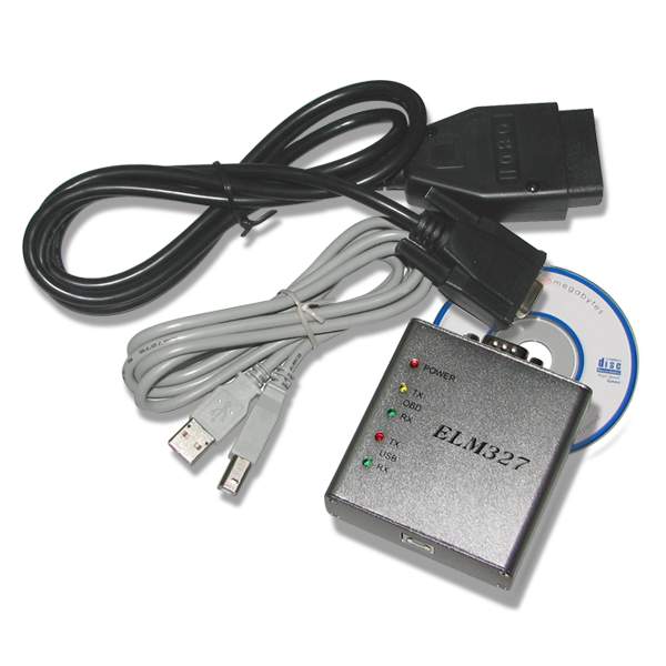

    beyler slm. şu resimdeki cihaz ile 206 rc den, özellikle avans haritası olmak üzere log almak istyoruz.bu işi hangi yazılım ile hallederiz?

    yazılımdan anlayan biri open source olan programını log tutucak şekilde editleyebilirse alabilirsin belki sensor data okuyabildiğine göre log alması için gereken şey yazılım. yada scanmaster elm kullanıp ordan direk log tutabilirsin

    Daha prof. bişi var mı? derken? O program son derece hızlı log alabilen bir program parametrelerini çoğaltma OBD den log alan programların hepsi kaç veri istiyorsan o kadar verinin toplam cevabını almadan tabelaya yazmaz yani 10 parametre logluyorsan 10 parametrenin cevabı gelip onu yazıncaya kadar ikinci kere sormaz. Avans mı loglayacaksın sadece Calculated engine load, rpm ve advence i logla diğer hepsinin önündeki kutucuğun içindeki OK işaretini kaldır. Ayrıca o program direk xls olarak export ediyor tuttuğu logu al onu grafiğe dök x engine load y rpm data advance sana excel de çıkarı versin 3B avans haritanı. Excel biliyorsan çok kolay çıkıyor.
    Programın adı wOBD freeware bir program ama kulandıklarımın içinde en başarılısı
    http://www.obd2crazy.com/software.html
