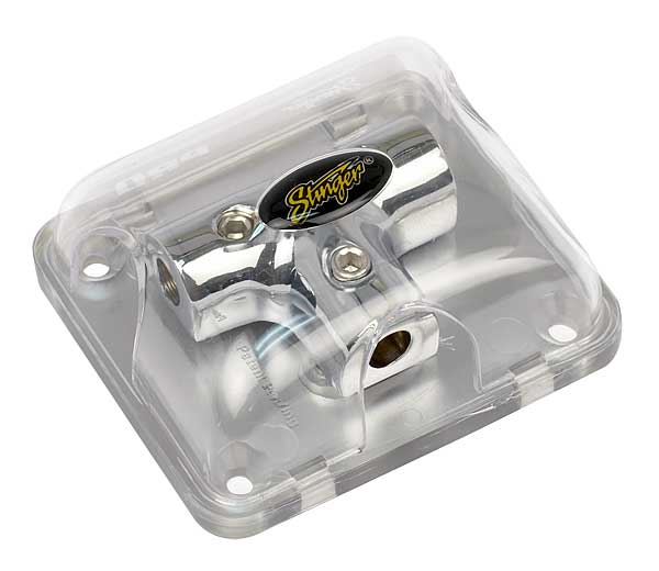

    Arkadaslarim abilerim merhaba. Suan aracimda kullandigim 1 adet stereo amfi bulunmakta. Bunun yanina 1 adette mono amfi eklemek istiyorum. Sormak istedigim suanki amfimde kullandigim guc kablosundan hat alarak mono amfimi calistirabilirmiyim. Yardimlariniz icin simdiden tesekkur ederim.

    aynı kabloyla calısır.kablon kalındır umarım.şase cekerken ayrı ceç ama
    Evet kablom cadence marka kalın kablolardan. Şaseyide dediğiniz gibi yapıyım. Teşekkürler.

    anfilerin kacar amper cekecegini hesaplayabilirseniz eger, ona gore o kablonun iki anfiyede yetip yetmeyecegini anlayabilirsiniz..
    atiyorum kablonuz 80ampere kadar destekliyordur, ama sizin iki anfiniz birlikte 90 amper cekiyordur, bu durumda ayri kablo cekmek daha saglikli olur..
    bunun gibi yani..
    yoksa calismaya calisir yani ikiside tek kablodan..

    aynı kablodan olur ama ben her zaman ayrı kablodan yanayım.

    aynı kablodan çek ama.araya şu taz bi malzeme kullan .
    şaseyi aynı yerede bağlayabilirsin ama yeterli gelmeyebilir. ayrı yerlere bağlaman daha mantıkli. misal şaseyi birini sol arka amortisor kafasından dierini sağ amortisor kafasından alabilirsin.
    bunun gibi yani..
    Kablom baya kalın. Fakat hesaplasam daha sağlıklı olur dediğiz gibi. Teşekkürler.
    Evet abi söylediğin gibi bu parça falzasıyla işimi görür. En azından kara düzen bağlamaktan iyidir. Şaseleri ayrı bağlamaktan yanayım bende. Bu parçanın adı nedir tam olarak.

    connectör-terminal-çoklayıcı -dönüştürücü vs vs diye adlandırılabilinir. power kablosunu ikiye bölmek için diyebilirsin.
    Hepsini yazmışsın esas adını yazmamışsın Dağıtıcı

    arkadaşların bahsettiği gibi dağıtıcı işinizi görür.
    Ana kablonuz 4awg olması yeterli ama daha kalın bulabilirseniz daha iyi olur
    Resim bulanık çıkmış ama buda benim yaptığım.
    4 AWG kalınlıktaki kablo geliyor ve dağıtıcıdan sonra 2'ye 8 awg ile ayrılıyor.
    (resimde kırmızı kabloların bağlandığı mavi parça
    Bendeki tek girişin yanında 2 tane kapasitör için çıkış var. Ayrıca 3 tanede kendi sigortaları olan çıkışı var bu dağıtıcınız. Sizdekinin bu kadar detaylı olmasına gerek yok
    Anladım. Bu kadar detaylı bir sistem değil bendeki dediğiniz gibi. Ana ünitede VW' nin orjinal ekipmanı rcd200 var. Haliyle amfi çıkışı olmadığı için deck çevirici ile 1 adet amfi çıkışı elde ettim. Fakat sistem büyütmeye karar verince işin içine 2. amfi yani mono amfi girdi. Bu mono amfiyi bağlamak için diğer amfiden güç kablosunu çekicem orası tamam. Peki amfi (Rca) Kablosunu nasıl bir aparatla çoğaltmalıyım. Yine teypten 2. bir deck çeviriciylemi. Yada resimdeki bir parça işimi görürmü. Yada sizin ve diğer arkadaşların önerebileceği başka bir yol varmıdır?

    Y kablo işini görür ama zaten düşük olan sinyali 'ye bölmen demek.
    İkinci deck çevirici daha mantıklı
    Anladım. Deck'le bağlıyım ozaman. Teşekkürler.
