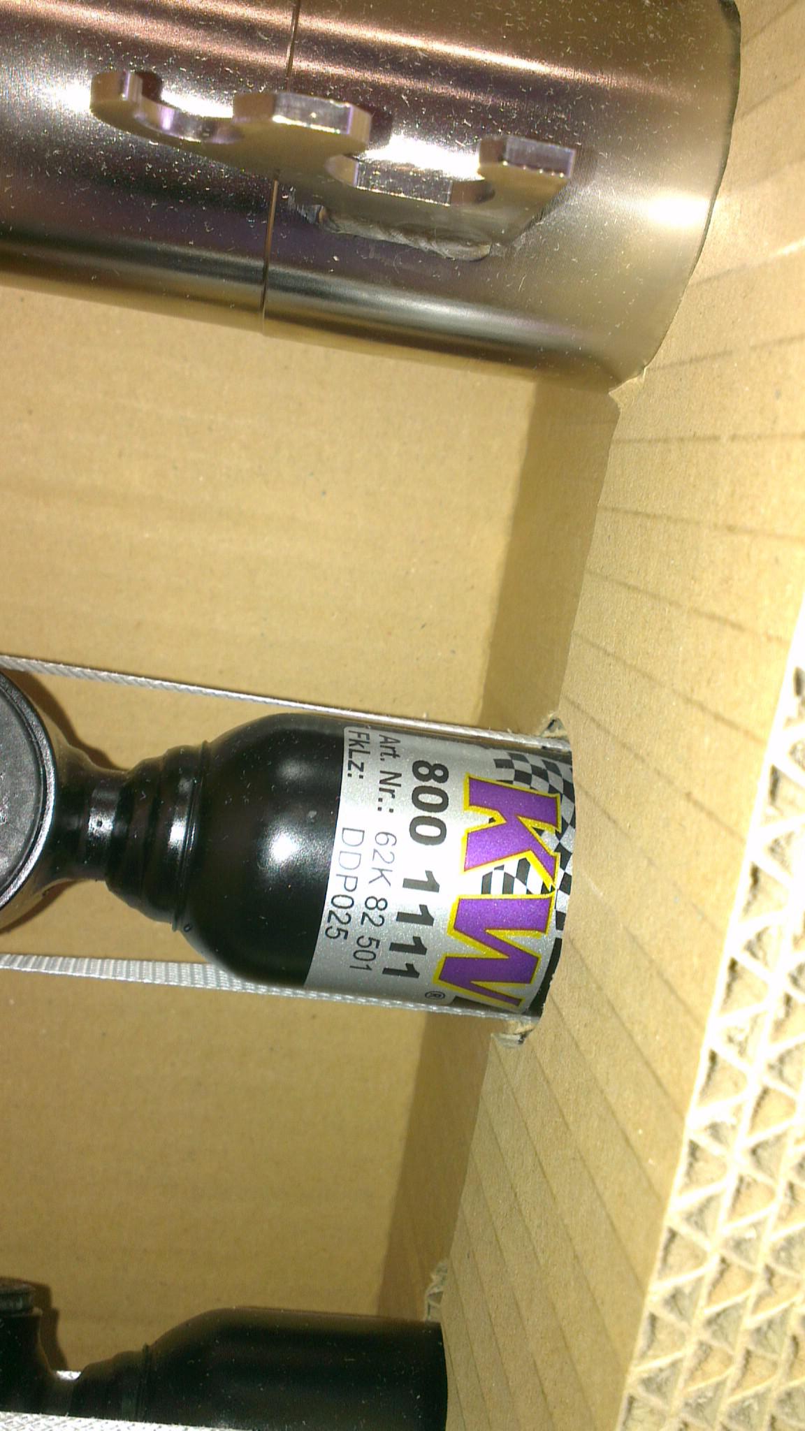

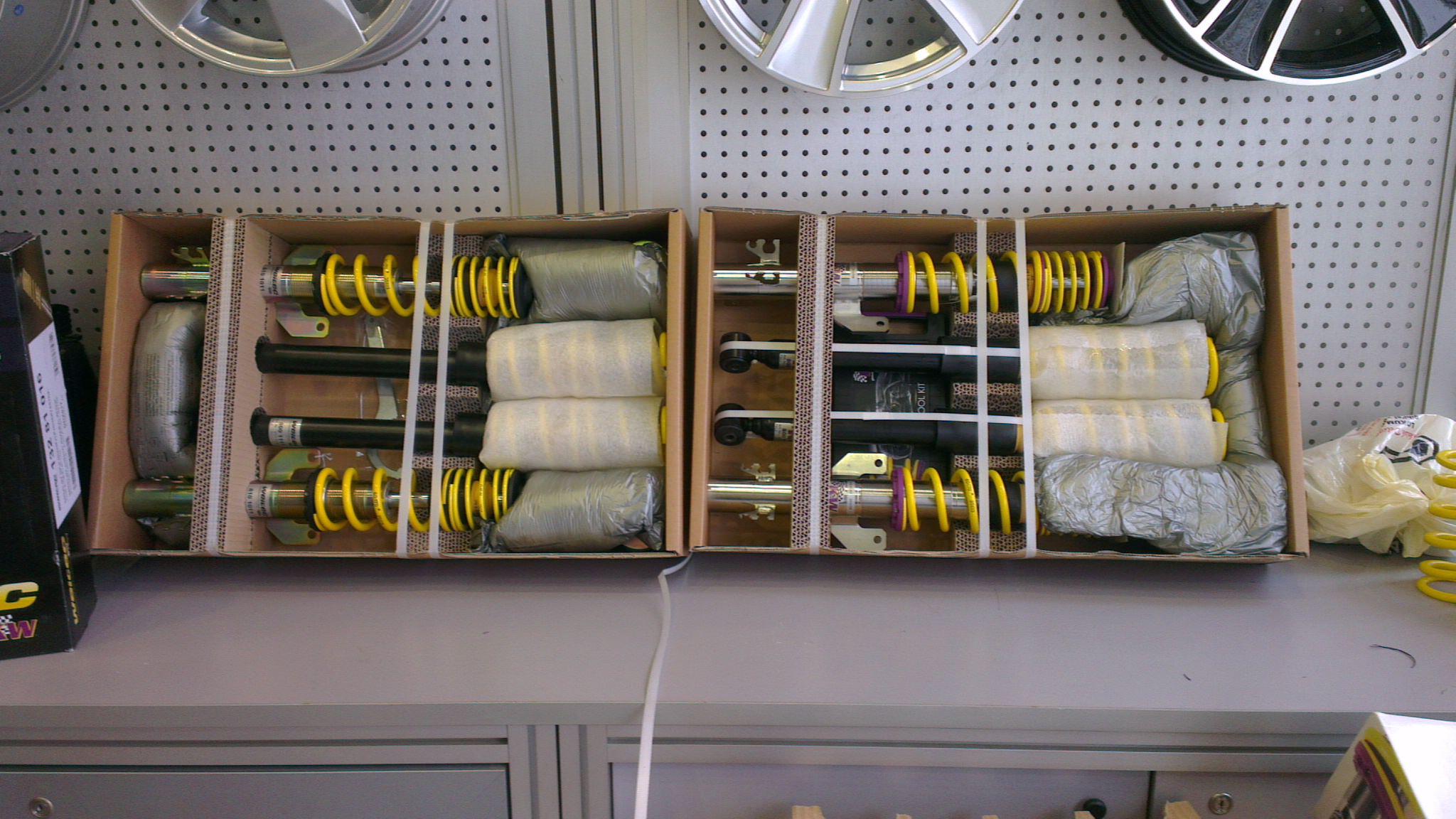

v1 alko
v 2 koni amortisör demişsiniz
ikisinide yan yana çektim iki amortisörde 800 1111 kodlu kW üretim
süspansiyon işiyle yaklaşık 24 yıldır profesyonel anlamda ilginiyoruz sizin için bununda bir anlam teşkil etmesi gerek diye düşünüyorum
Etiketin fotosunu çekmissinizde kw'nin kendi üretimi olduğunu ifade etmez ki
o etikette üretim tarihi ve benzeri kodlar yazıyor
kw variant 1 = alko amortisor,
fason olarak alko firmasina ürettiriliyor
google a kw variant 1 alko yazin yeterli olur
(kaynaklar genelde almanca ve alko'nun ne kadar vasat olduğunu yazar)
yada v1 in icini acin amortisorlerin ustunde zaten alko yazar
