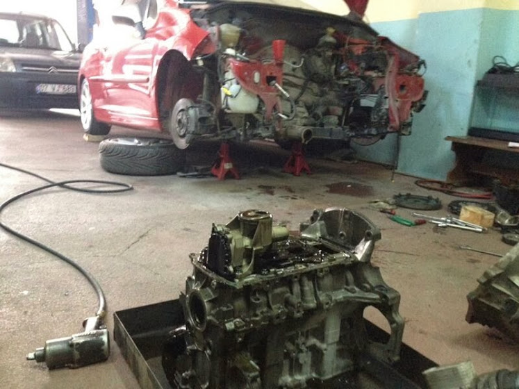

    Projeye başlamadan önce fikir aşamasında, önümüzde yurtdışında uygulanmış ve başarı sağlanmış örnekler vardı. Biz de neden Türkiye’de de olmasın dedik ve kolları sıvadık.
    Aracı hazırlarken Mehmet temiz ve problemsiz bir proje olması için gerekli, gereksiz tüm OEM parçaları yenileri ile değiştirdi.
    Bende setup için parçaları toparlarken gerekli tüm parçaları en kaliteli ve sorunsuz olanlardan seçmeye gayret ettim.
    Proje parçaların bazılarının Amerika’dan gelmesinin uzun sürmesi nedeni ile yaklaşık 1.5 ayda tamamlandı.
    Şuanda rodaj aşamasındayız, 500 Km de motor yağı ve yağ filtresini değiştirdik, 1000Km de Würth Motor İçi Temizleme sıvısı kullanıp ardından bir daha motor yağını ve yağ filtresini değişeceğiz.
    Rodajın ardından Dyno ölçümü için İstanbul’a DR.ECU ya gitmeyi planlıyorduk, ilk müsait zamanda gideceğiz İnşAllah..
    Şu an 1.5 barda yürüyoruz. İleride basınç açılacak

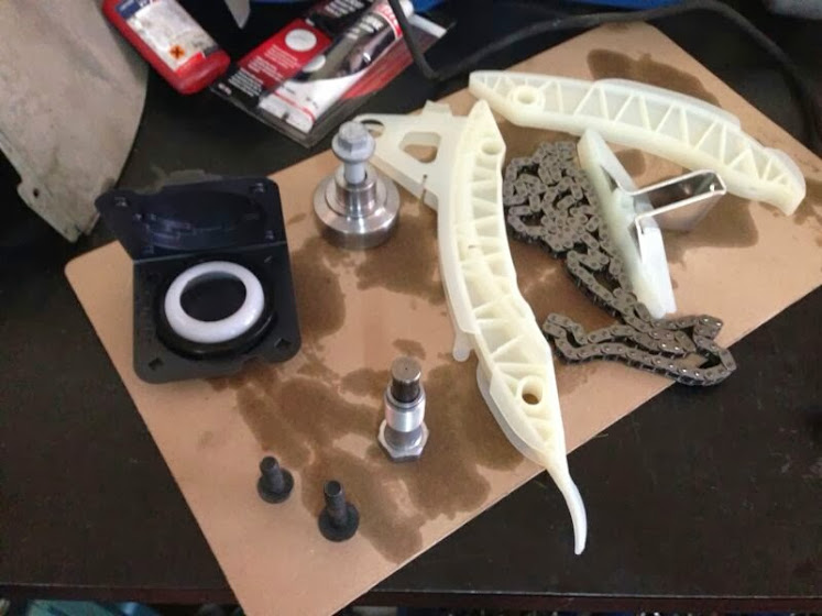

    OEM Triger zincir seti ve gergisi

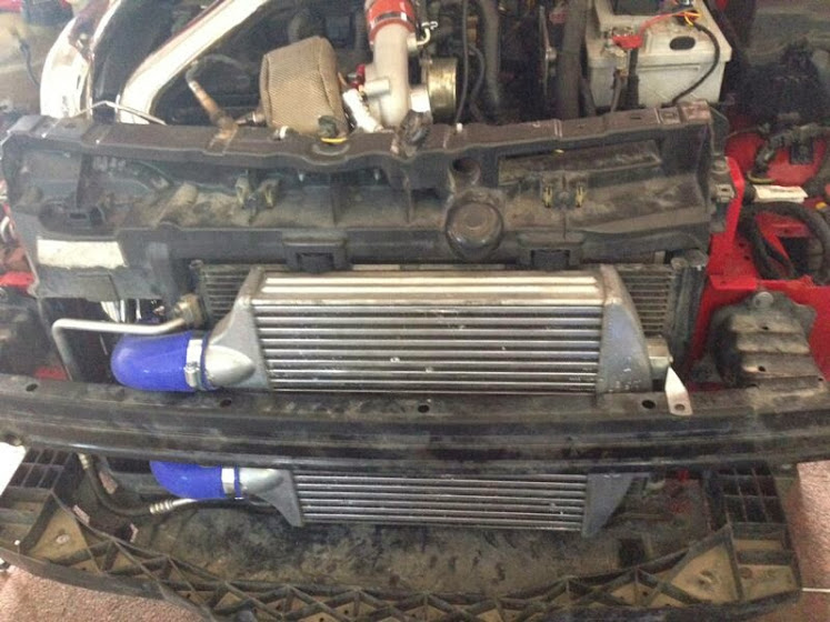

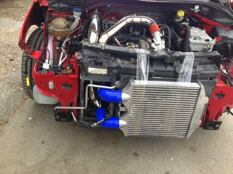

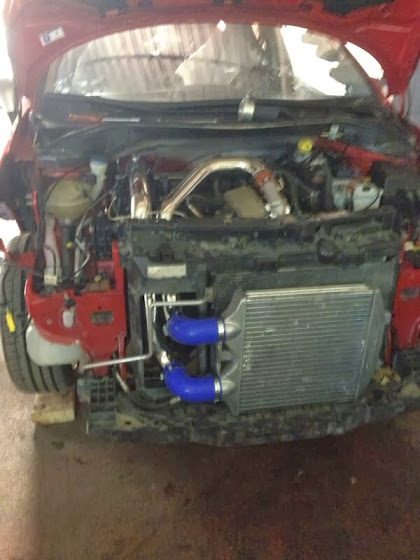

    Arashi TD05H-16g-8cm3 Turbo
    OEM turbo ile karşılaştırması;
    Turbomuzun içi;
    CP pistonlarımız;
    Eagle Kollarımız;
    Kol, piston, turbo ve DP sargımız birarada;
    Debriyaj kitimiz;
    Cut-out -
    Methanol kit yapım aşamaları;
    Turbo Ceketimiz;
    Yaylar;
    Pod yapım aşamaları;
