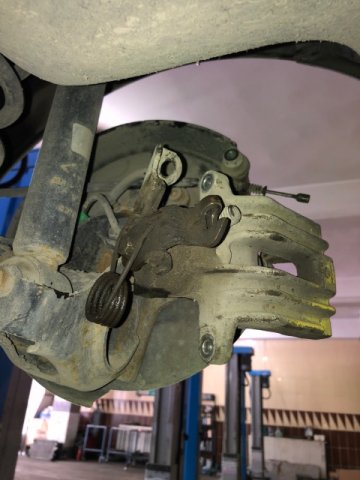

    - Yazlık lastikleri taktım.
    - Kaskoyu yeniledim. (5672TL)
    - Sağ arka fren kaliperinden hidrolik sızıntıdı tespit ettim. Kaliper değişti.
    - Yağ filtre bakımı baktım.
    300.000km
    Liqui Moly Toptec 4200 5lt 1000TL
    Bosch Filtre Seti 580TL
    CeraTec 410TL

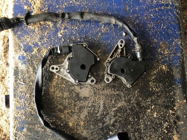

    - Şanzıman konum şalteri değişti. (3750TL)

    En son şanzıman konum şalteri değişiminde 3 usta gezdim. En son benimle ortak teşhis koyduğumuz ustaya yaptırdım. Teşhis doğru ve sorun çözüldü. Yoksa sanayide dene-boz şeklinde ilerliyor işler.

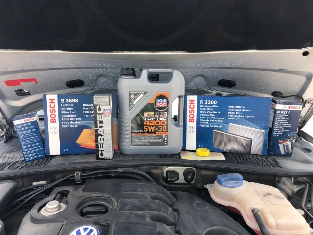

    bakım için bayram öncesi polen ve yağ filtresi, yağ tapası, 4200 toptec, ceratec, engine flush aldım 2490 lira şimdi kaç oldu kim bilir. mayısta alacaktım tüm bunlar 1800 lira tutuyordu. şimdi mtv katlaması kasko ve sigorta bindirmesi vs derken uçtu gidiyor araç sahibi olmanın bedeli.

    Masallah ceratec’in faydasini görüyormusunuz ses titreşim yag eksiltme veya yakit ekonomisi konusunda belirgin fark yarattimi
    Belirgin bir fark görmedim. Özellikle dikkat de etmedim açıkçası. Fayda sağladığını umarak kullanıyorum. Tüketim şikayetim hiç olmadı ama bunu genel olarak aracın bakımlı olmasına bağlıyorum.

    Yag değişiminde bende kullandim ilk yag değişiminde motul bu seferkinde liqui kullandim ceratec de ekledim ama bnde belirgin bir değişim göremedim 10k km de yaklasik 750-800 ml yag eksiltiyordu onu takip edicem simdilik 4k oldu uyari almadim seviyeyle ilgili

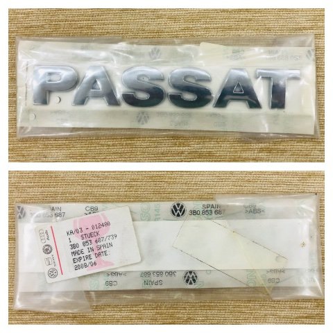

    Arkadaki Passat yazısının orijinalini bulunca dayamadım aldım.
    Araçtaki yan sanayi idi. Orijina ile değiştireceğim.
    Yetkili servis fiyatı 1200TL imiş.
    Benim aracın emsalleri ile kıyasladığımda benim araç daha sessiz çalışıyor gibi geliyor. Piyasada bu araçlara 10w40 koyuyorlar, ben araç km’si 300k olmasına rağmen 5w30’dan şaşmıyorum. Üzerine de bayadır Ceratec kullanıyorum.
    Ama Ceratec öncesi sonrası şeklinde kıyasladığımda pek bir fark olmadı gibi.

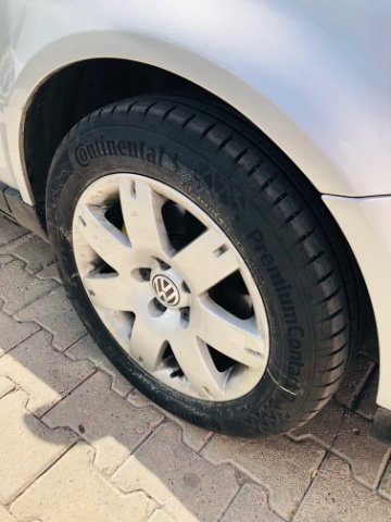

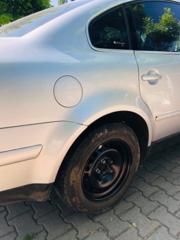

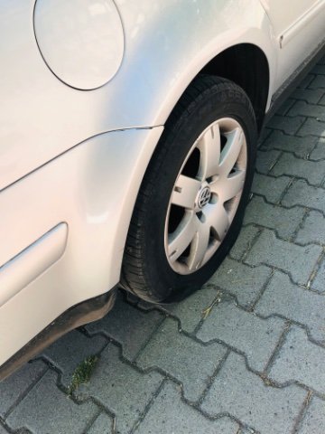

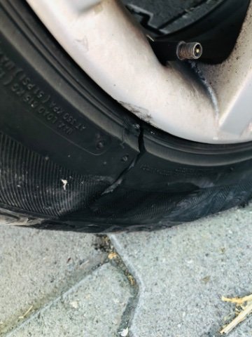

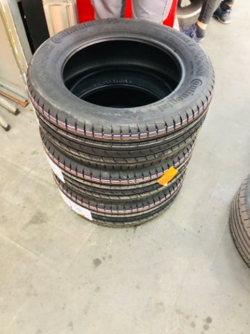

    Her sabah döndüğüm sokak köşesini dönerken bu kez içeriden almışım biraz ve sağ arka teker kaldırımın köşesine gelip yarıldı. Baya karpuz gibi yarıldı
    Stepneyi taktım ve sanayi yollarına düştüm.
    Alelacele bir kaç lastik testine baktım ve sanayide fiyat aldım.
    1950TL’ye Continental PremiumContact7 için anlaştık. 9 taksitle hallettik. Lastikler 2023 20.hafta üretimi.

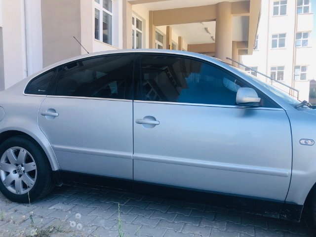

    Kapı çıtalarının uçlarında boya kalkması olmuştu. Bazı yerlerine de rütuş yapmıştım. Kötü görüntüden kurtulmak için boyadım yeniden.

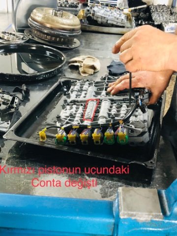

    305.000km’den selamlar;
    Az kaldı bu araç beni otomatik şanzıman ustası yapacak
    Yine bir sorun. Neyseki daha önceden tecrübe ettiğimiz o-ring kaynaklı bir sorun.
    Sorunun oluşma sebebi arazide dar bir yerden dönerken aracı geri geri toprak bir yükseltiye çıkarmak zorunda kaldım ve zorladığım anda bir vuruntu oldu.
    Daha önce de bu sorunu yaşamıştım. Hidrolik beyin üzerinde geri vites pistonunun (sanayi ağzıyla sürgü diyorlar) yağ basıncını sağlayan tapanın o-ringi patlıyor. (DSG’lerde basınç tüpü o-ringinin patlaması gibi bir şey)
    Neyse ki çözümü kolay alttan karteri açıp beyin üzerindeki o-ring değişti. Yağ ve filtremiz yeni olduğu için işlem yapılmadı eskileri tekrar kullanıldı.
    Görseli de buraya bırakıyorum. Bir daha olursa ustaya gitmeden kendim yapacağım artık.

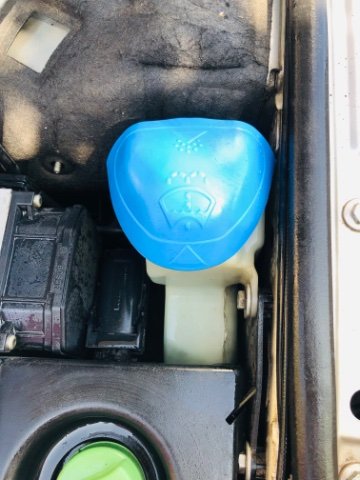

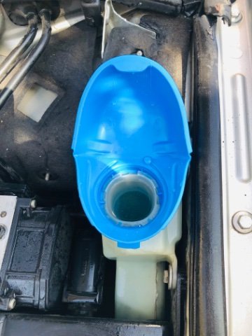

    Skoda’daki cam suyu deposunun ağzındaki huni şekline gelebilen kapak ile değiştirdim.
    Öncekinden doldururken etrafa çok dökülüyordu. Bunun ağzı çok geniş oluyor açınca.

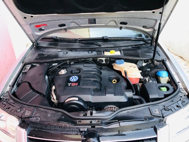

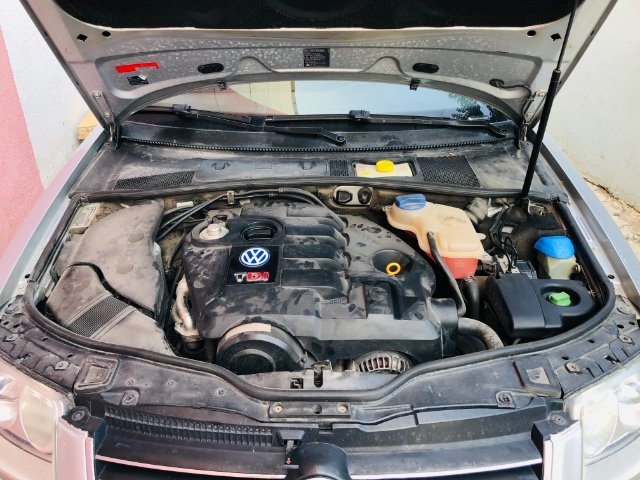

    Geçenlerde buhar makinemi yeniledim. Ancak bir türlü fırsat bulamamıştım.
    Bugün girişeyim bi dedim.
    Çok özenemedim açıkçası. Ancak makineye tam not verdim: Karcher SC4
    Sulandırılmış genel temizleyici, detay fırçası, temiz bir bez ve buhar makinesi ile ortalama 2lt su harcayarak bu şekilde bir temizlik mümkün oluyor.

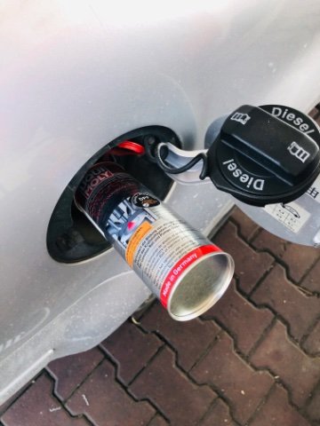

    Enjektör temizliyici kattım depoya.

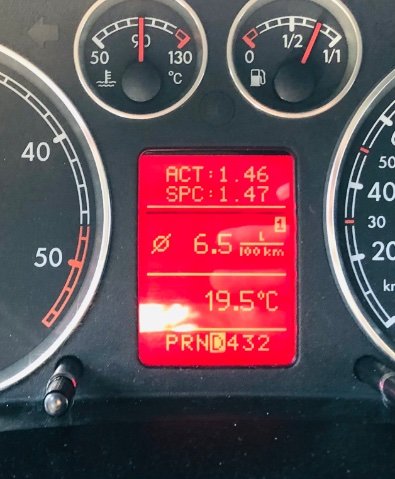

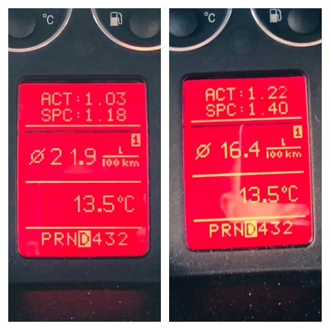

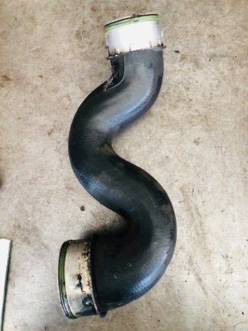

    Şehir içinde ışıktan kalkarken biraz sert kalktım. Araba istediğim gibi kalkmadı, arkama bir baktım duman olmuş
    Neyse camları indirdim ses dinlemek için. Sağ taraftan turbo hava sesi geliyor. Dedim bir yer patladı
    Hemen yol bilgisayarından turbo boost ekranımı açtım.
    Ekranda olması gereken basınç değeri ile gerçek boost değeri arasında çok fark vardı.
    ACT gerçek basınç değeri
    SPC hesaplanmış olması gereken basınç değeri

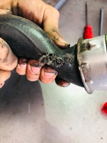

    Turbo çıkışındaki hortumdan tahmin etmiştik. Söktük ve yırtılmış.
    Orijinal hortumu. İlk kez değişiyor. Araç 306k km’de ve yazılımlı
    Parça 750₺
    İşçilik 250₺ ödedim ve teste çıktım.
    Değerler düzelmişti.

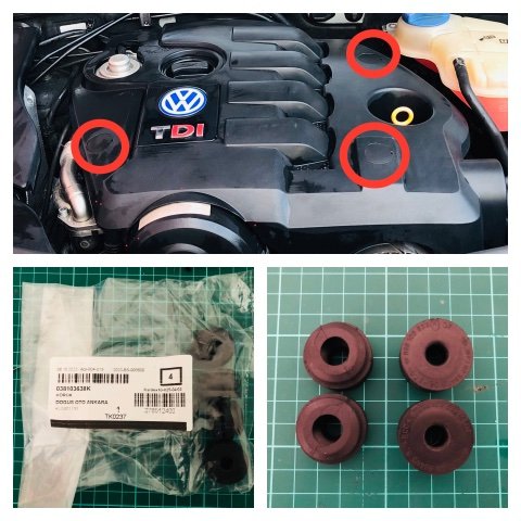

    Motor üst koruma kapağının altındaki takozlar zamana bağlı yıpranmıştı.
    Sanayide bulamadım. Serviste parça kodundan bulduk.
    Tanesi 71.50₺
