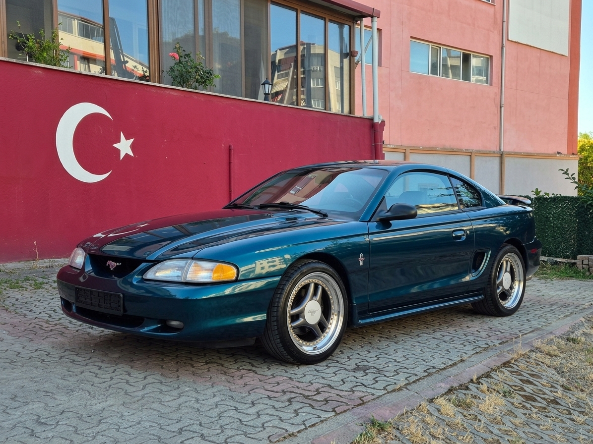

    Yeni jantlarını takalımda öyle gitsin dedik;
    Jant değişim by Fatih Obuz, on Flickr
    Yeni jant by Fatih Obuz, on Flickr
    Jantların duruşunu beğendik ama ön tarafın orta kapaklarını takamıyoruz. Poryanın toz kapağı buna engel. Toz kapağını söktüm ama yine olmadı. Jantları alırken 5mm 2 tane spacer almıştım, onun bu işi kurtaracağını umuyorum.

    Kayış gergisi elime geçtiği gibi Antalya'ya gitti, arabaya takıldı ve yine kayış koptu Kuzen dedi mekanik destek almak lazım, başka bir sorun var. Netten araştırınca kasnaklardan biri biraz ileride veya geride kalmış olabilir falan yazıyordu, yabancı forumlarda da okudum böyle şeyler. Arabayı bir dükkana bıraktılar, söküp baktılar, evet biz toplarken kasnağın birinin pulunu ya takmadık yada fazla taktık yada kalınlığına dikkat etmeden taktık gibi birşey olmuş, kasnak doğru yerinde değil demişler.
    12.10.2026 tarihinde sigortasını yaptırdım. Bu haftada kayış işinin tamamlanmasını ve muayene girmesini umuyoruz.

    Jantlar muhteşem olmuş ağabey, ben OEM jantlarını da fena seviyordum. Yolun açık olsun umarım kayış işi bir an önce hallolur.
