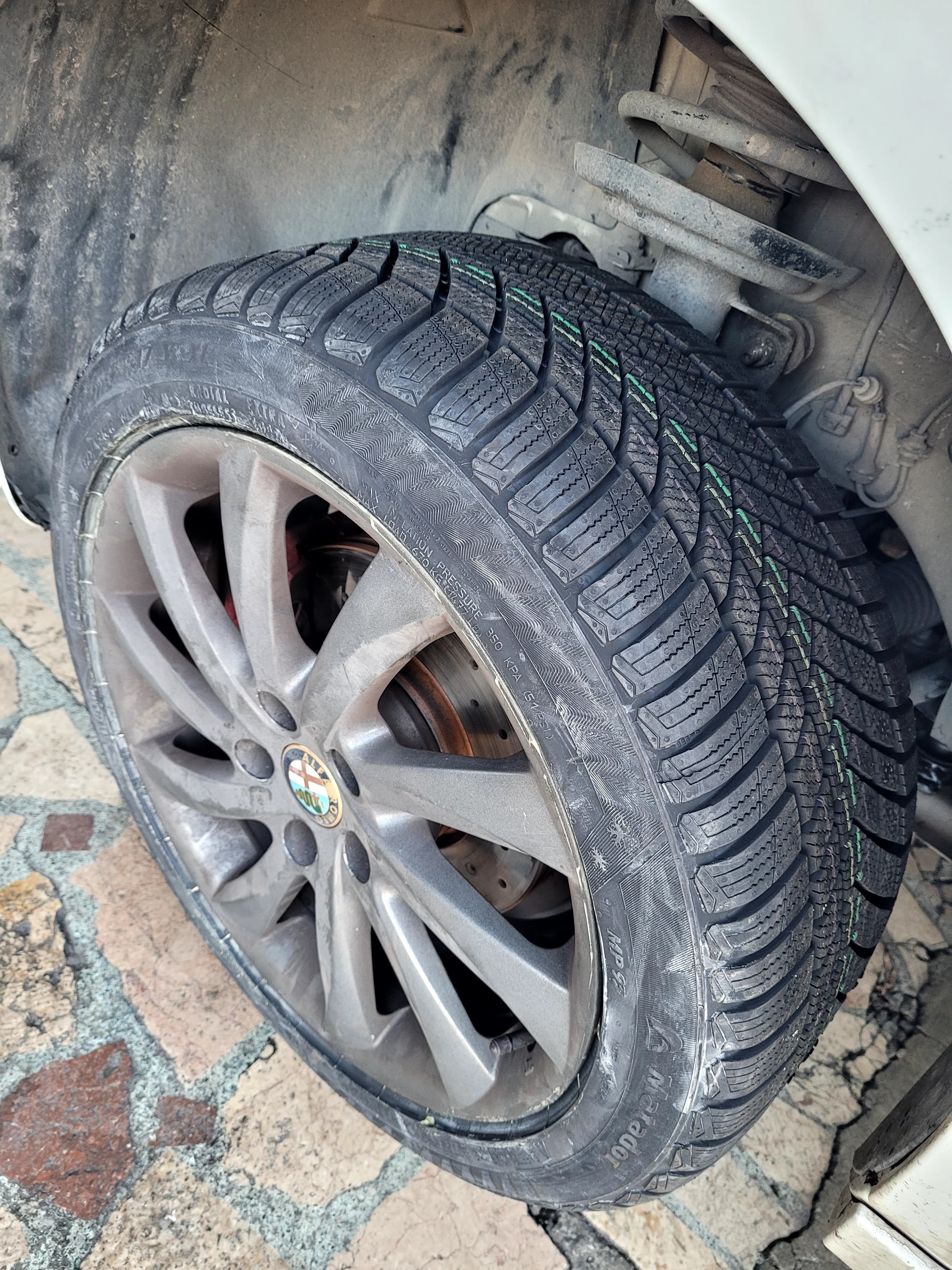

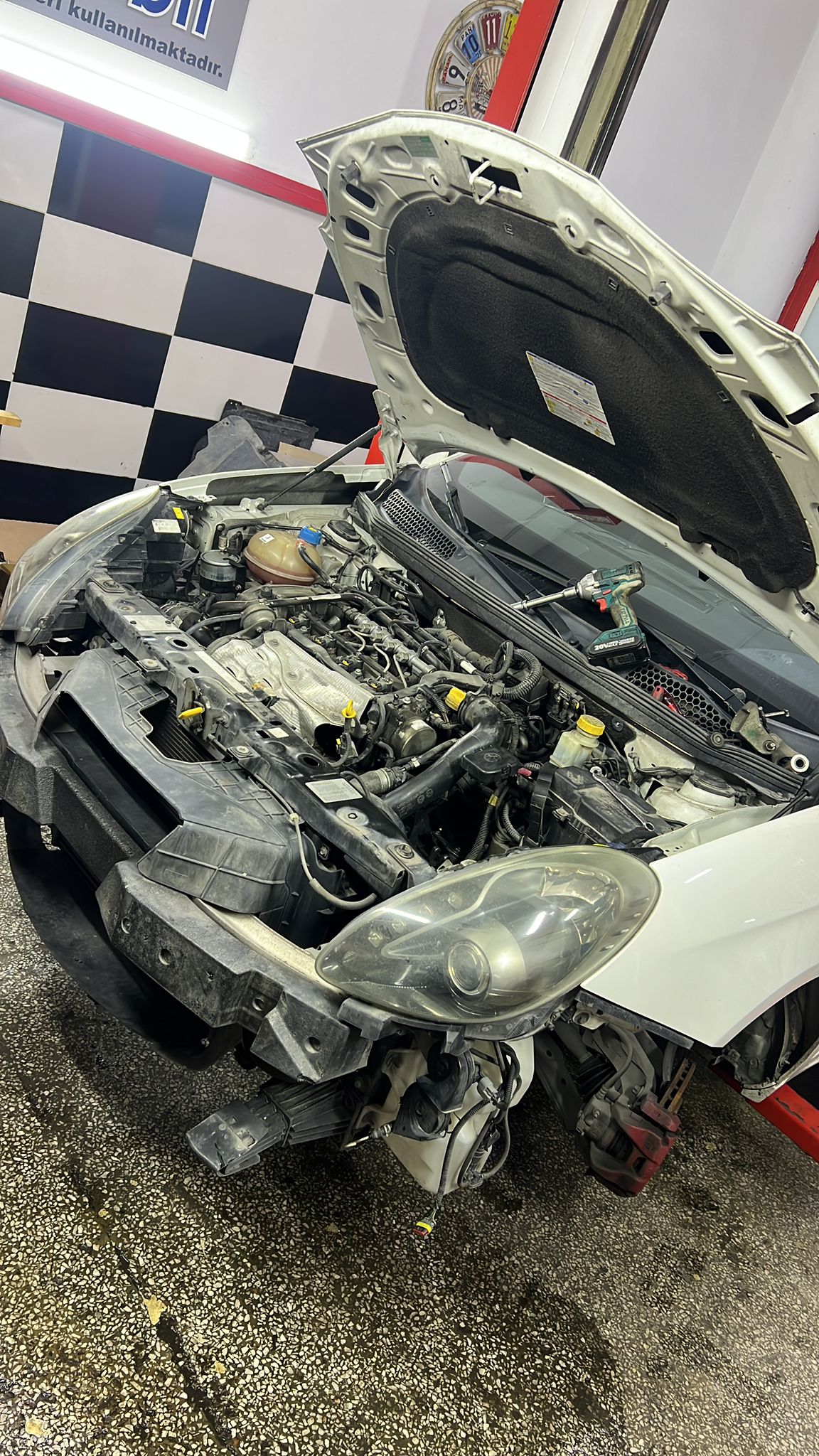

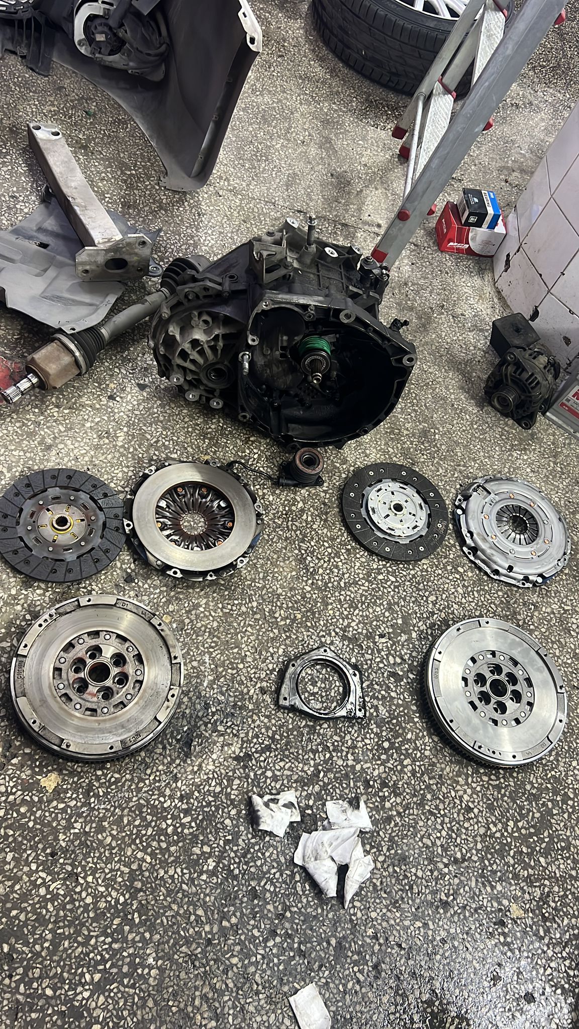

    2 seneden fazla olmuş buraya güncelleme yapmayalı..güncel kilometremiz 210.000 oldu..bu dönemde 10bin km de bir klasik periyodik bakımlarımız yapıldı..arada ön disk balatalar yenilendi..son zamanlarda baskı balatanın bitiş emareleri göstermesi ve devir daimden gelen garip sesler üzerine daha fazla cesaret edemedim ve tüm hepsini değiştirdik..bu arada aralık ayında bitecek olan muayenede başıma dert olması muhtemel ses yapan ön salıncaklarda değişti..sonrasında yapılan rot ayarında kullandığım lastiklerin dişleri olmasına rağmen pek sağlıklı görünmemesi nedeniyle kış mevsimi olmasına bakarak 4 tane de kış lastiği aldım.böylece 2018 yılından beri ilk defa bu kadar büyük bir bakım yapılmış oldu.Tabi maddi anlamda da baya yordu şu an bu bakım işi..
    satmaya şimdilik niyet yok bakalım daha ne kadar kullanırız
