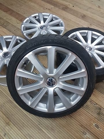

    18" Omanyt R32 & R36 jantlarını çok istiyordum. İnat ettim alıcam diye.
    Fakat jantların hali içler acısı , adeta 4 ü de ağlıyor kurtar beni diye. o göbeklerdeki çakma stickerlar falan off allahım.
    Önce kumlama , asitle tamamen boya kalıntılarından arındırma ve elekrostatik toz boya yöntemi ile fabrikasyon sıfır kondisyona getirilecek.
    Haziran a anca takarım sanırım.
    Lastik de almam lazım çocuk masrafları vs derken jant lastiğin montajını yaza öteledim.
    Bence çok yakışacak , en azından 1 takım jant adama dönmüş olur

    1.Aşama Boya sökücü ile tüm boyaların sökülmesi
    Boyalar çıktı ;
    Kumlama
    Elektrostatik Toz Boya
    Göbekler Boyanmamış Halde
    Burada boyanın yeni rengi ile eski rengi kabaca fikir veriyor.
    Göbek kapakları plastik olduğu için elektrostatik boyama yapılmıyor. Kapaklar anam babam usülü aynı renge boyanıcak ( boya sökücü - zımpara - astar - boya ) ortaya da vw logo gelecek.
    Dunlop FM serisi 225/40/18 lastikleri aldım ve sinan çetin film gibi sahnesi başladı.Kafamda gülpembe çalarken heyecanlı bekleyişin sonunda jant ile lastik birbirine kavuştu.
    Elif Eylül ün eteğini yukarı çekip polatın üzerine atladığı sahne geldi aklıma gözüm doldu lastikçide.
    Ee jant lastik tamam da bu araba ya 18 takınca Allroad olacak , hanım kullanıcak basamayız.
    Jant çok güzel oldu , jant , boya, lastik , balans derken gayrisafi kişisel hasılamın anasını belledim.
    Bu kadar emeğe bu jantı takmazsam gözüm açık gider.Takarsam araba yükselicek. Yay alıp takarsam hanımla kavga 1.02 oranla banko.

    Velhasıl 3,5 cm vogtland ları taktık.
    16 lar ile görüntü ve basıklık bu şekilde
    Ve Mutlu Son
    Göbekler boyanmadığı için eski göbeklerle bijonlar açık halde taktık geçici olarak , göbekler boyanıp takılınca görüntü bu olacak
    Before & After
    Mutluluk Bize Haram , Mutsuz Son ibo Şov Edition
    Yay ve jantları aynı anda taktım , aracı deneyemeden uzun yola çıktım İstanbuldan Bursa ya eşim ve çocuk ile geldim.
    Araba kamyonet oldu , feribotta park halinde iken bile boing boing diye zıplıyor titriyor olduğu yerde.Anlamadım bursa ücretli otoyolu kaymak gibi yol eve gelene kadar yoruldum. Hele otoban sonrası ghettolardan geçiyorum eve giderken orada kayış koptu bende. Sırası ile tekrar en baştan balans rot bilezik bijon tekrar kontrol edip tekrar yol yapacağım. O da olmazsa yayları orjinale dönüp yüksek kullancağım yapıcak bir şey yok.
    Bursa otobanına çıktığımızdan beri bu arabaya ne yaptın kamyon gibi eski haline geri döndür ne yapılacaksa kaç paraysa diyor eşim.
    Bu gidişle işi çözecek iyi bir usta ya da iyi bir avukat gerekiyor acilen

    Jantlar çok yakışmış güle güle kullan

    Maşallah jantlar çok yakışmış güle güle kulanın

    maşallah bence bu göbekler daha güzel durmuş

    jantlar efsane olmus iki aracimda da kis modundan yaza gecince wow oluyorum jant benim icin takim elbisenin altinda iyi ayakkabi gibi.
    tamamliyor ve sinif atlatiyor resmen arabaya.

    Talihsizlikler kötü olmuş ama görüntü enfes. Biz de aynı ayidan alıyoruz pazartesi. R36 arka difüzör buldun mu? İki tane bak bize de lazım

    hayırlı olsun.
    konu yaydan ziyada sanki lastik yanağı çok inceldi diye konforsuzluk olmuş gibi..
    yay ve 16 jantle denedinmi?

    Bu konu ile ilgili biraz yol kat ettik.Bugün koşturdum baya. Lastik havaları çok yüksekmiş atlamışız kontrol etmeyi. Herşeye baktık hunter lar rotlar balanslae derken bedava olana bakmamışız ) baya zıpzıp hissi azaldı havaları 32 yapınca

    Valla artık 2 opsiyon var bi takıp bakıcam diğerine de. Bu şekilde şık duruyor ama öteki oem göbekle r36 jantı olduğu belli oluyor direkt.

    Bence sıkıntı eski lastik/yanak ve süspansiyon ile tadını biliyor olmanız.
    16'dan 18'e geçiş+yay bozmuş konforu bence. Yanak çok fazla ve hızlıca incelmiş.
    17 + yay olsa hanımı ikna edebilirdin belki

    Bence jantlar çok güzel olmuş ama yayda yanlış tercih yapmışsın.
    Eibach veya H&R alacaktın değiştirme veya takaslama imkanın varsa özellikle kasa koduna uygun Eibach alıp takmanı tavsiye ederim aynı hanımcılık faaliyetleri bende de var ***** 225 40 18 ve H&R ile keyfimiz yerinde.
