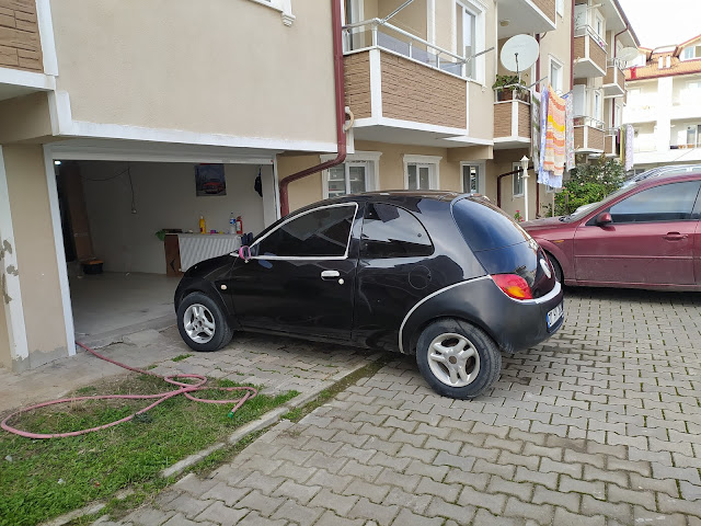

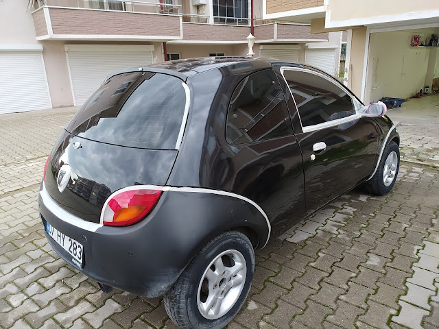

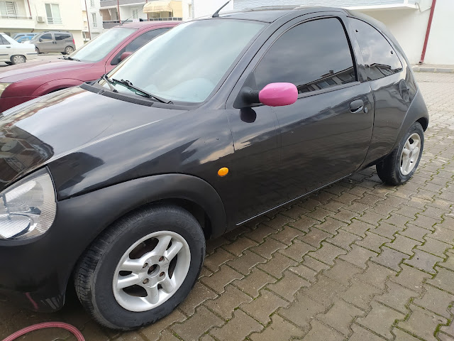

    26-27-12-2020 günceli olsun.
    Şu detailci arkadaşların yaptıklarını görünce çok özeniyordum. Araçların kaderini değiştiriyorlar gerçekten hepsinin ellerine sağlık öncelikle.
    Amatör ruhla ben de bu işi yapabilir miyim diye bir merak ile detail işine ufaktan bir giriş yaptım. Elimde hiç'e yakın malzeme vardı.
    Bölünmüş 100 gr menzerna 3 in 1 ve matkap ucuna takılan zamazingolardan. Ama istediğimi bunlarla elde etmem mümkün değildi.
    @TLH sağoslun polisaj makinasını ondan aldım, yanında polisaj keçesi ve 3m in ürünleri vardı. Ben pasta için pad ararken merdivenaltı detailing'in vazgeçilmez ürünü olan farecla g3 ve wax'ını 1 er lt olarak yanında pad hediyesiyle komik bir rakama aldım. Pad tabi ki no-name.
    Ama başlangıç için çok süper ürünlere ihtiyacım yok diye sokağa atılabilir cinsten bir giriş yapayım dedim eğer işi batırırsam.
    Tabi bunun yanında olmazsa olmaz kil ve demir tozu temizleyici de aldım. Bunlar da öyle markalı glym li mılim li şeyler değil haliyle.

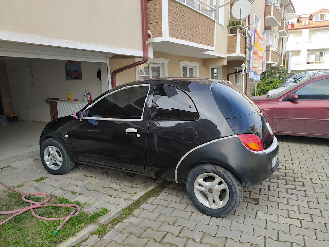

    Hafta sonu geldi çattı, şansıma da hava bir güzel sabahın körü indim aşağıya.
    Önce arabayı köpüklü bir suyla yıkadım. Sonra ıslakken üzerine demir tozu temizleyiciyi sıktım biraz bekledim.
    Tozları akıttığını görünce suya duruladım. Bu arada @KoramiraL'i de biraz darladım tabi.
    Hayatımda hiç kil görmedim nedir nasıl kullanılır bilmiyorum. Emin 4 e böl devam et dedi, öyle yaptım.
    Aracı duruladıktan sonra kil ve sabunlu su ile zımparalar gibi bişiler yaptım, umarım doğru yapmışımdır.
    Sonra aracı kuruladım ve maskeledim. Fotolara geçelim.

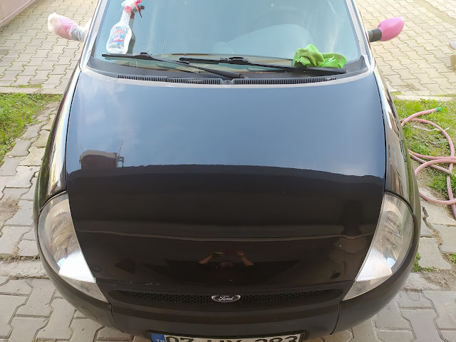

    Önce aracın sadece yıkanmış halinden bir kaç foto ekliyorum.

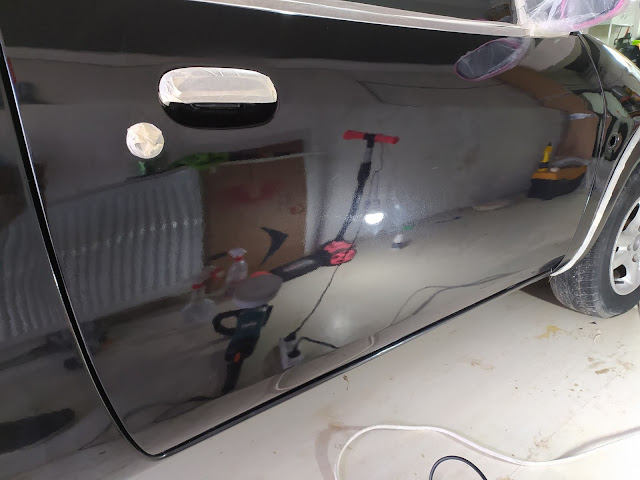

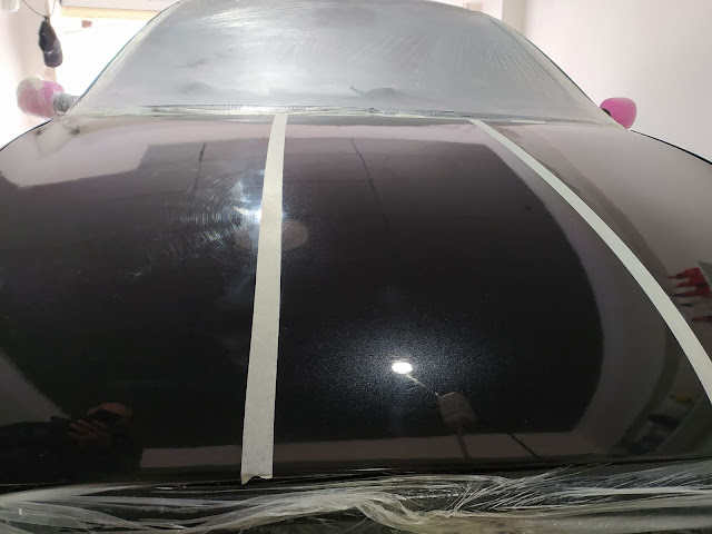

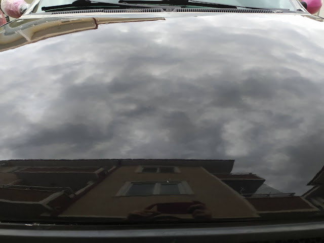

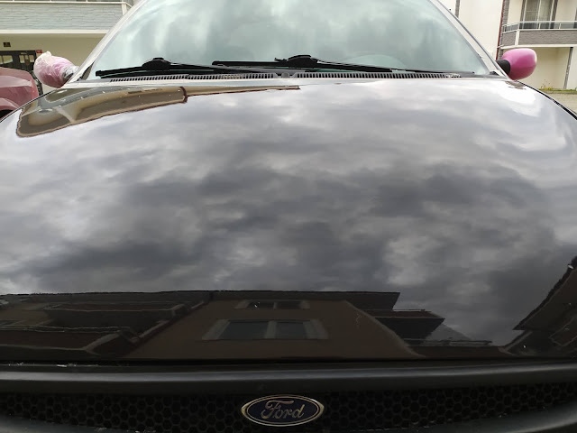

    Kaputu 3'e böldüm. Daha önce ufaktan bir pasta tecrübem var ama üzerinden geçmiş 5 yıl.
    sol kısım her halinden belli olacağı üzere işlemsiz, Ortası da pasta yaptığım kısım. Çok süper olmadı ama sola bakınca iyi gibi sanki.
    Kaputu biraz oldu gibi. Tabi ilk kaputtan başladım en kötü orası oldu haliyle, sonraki parçalarda el biraz daha alıştı.
    Sonra sol çamurluk ve kapıya doğru devam ettim.
    El alıştıkça netice biraz daha iyiye gitmeye başladı,
    İçeride bunun neye benzediği tam belli olmaz diye arabayı dışarı aldım. Gerçekten gün ışığında daha güzel göründü gözüme.
    Kaporta da işlem yapacağım için tamponları çok üstten yıkadım, kirli görünmesi o yüzden.
    Stoplar ciddi güzel oldu sanki böyle paketini yeni açıp takmışım gibi.

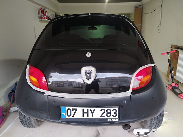

    Bagaj kapağından fotolar,
    Renk komple kendine gelmeye başladı, aracın boyasında ışık altında belli olan simler varmış meğerse.
    Arka sol çamurluk üstü,
    Artistik poz olmadan olmazdı,
    Devamı sonraki mesajda.

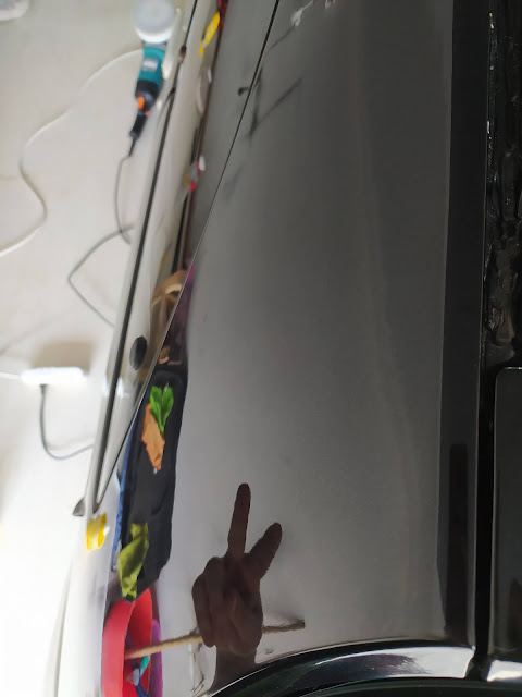

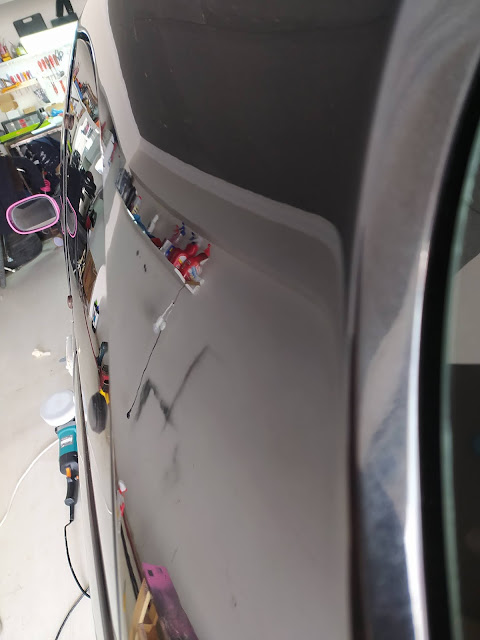

  8. #198
    SAKARYA
    9.307
    135 Post(s)

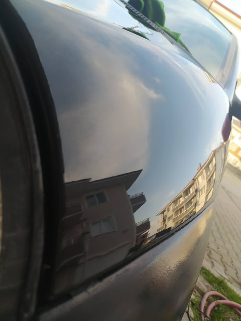

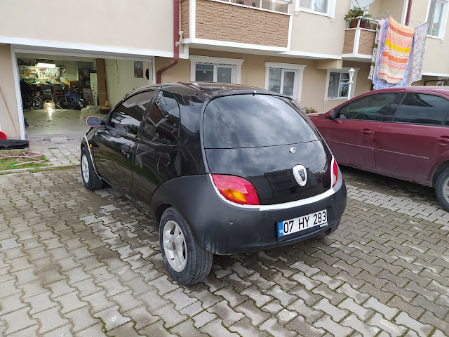

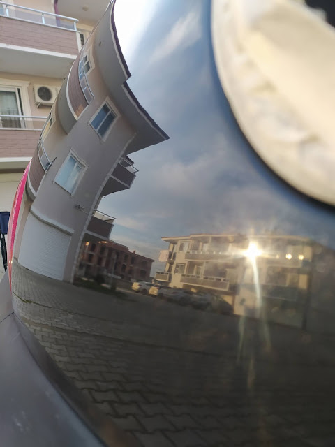

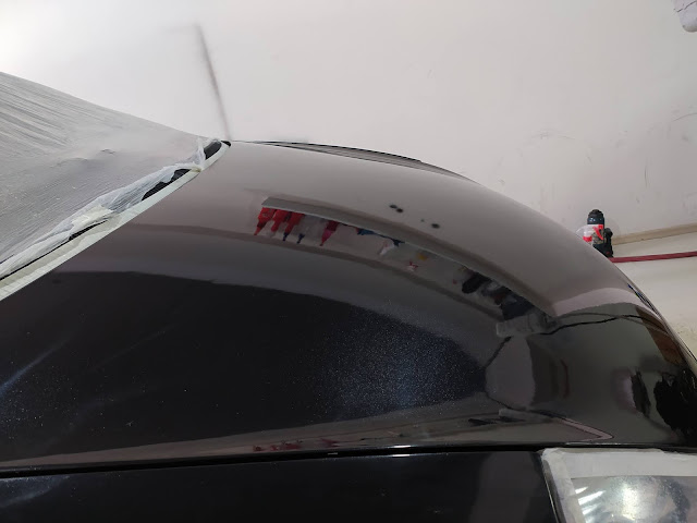

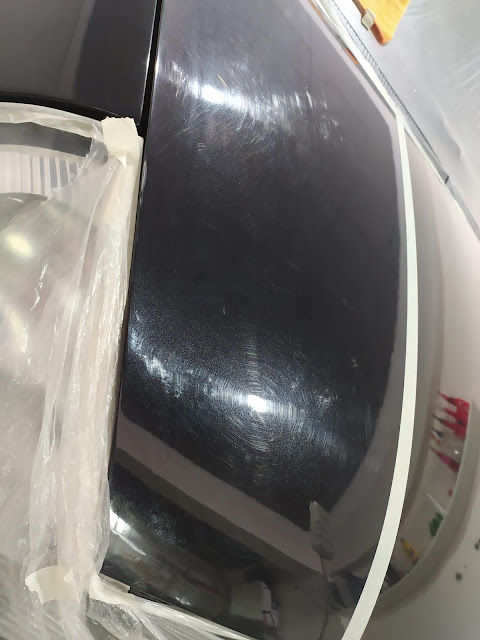

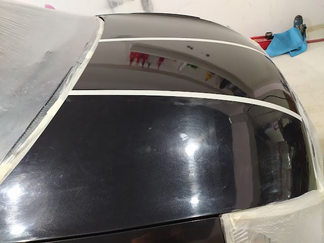

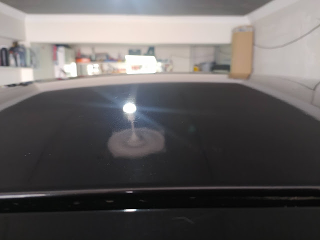

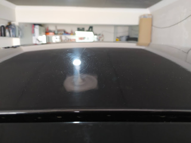

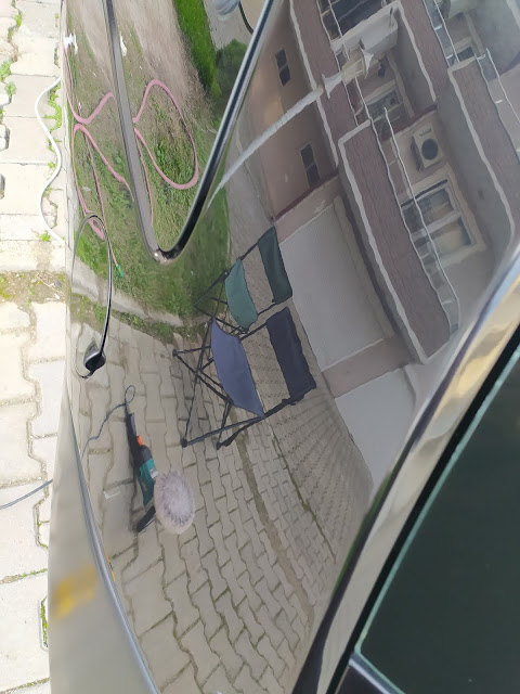

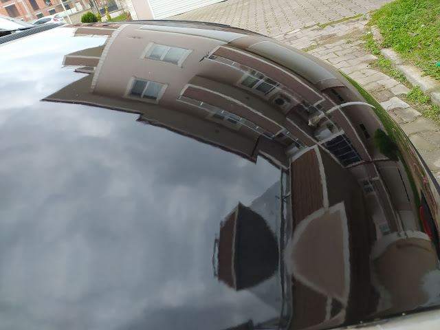

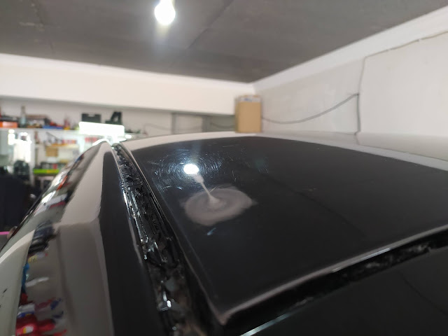

    Tavan'ın polisaj öncesi bol hareli hali,
    Pasta sonrası, bu hareleri tam olarak almayı beceremiyorum açıkçası. Onun sırrına daha vakıf olamadım.
    Ama ilk haline göre gelişme var.

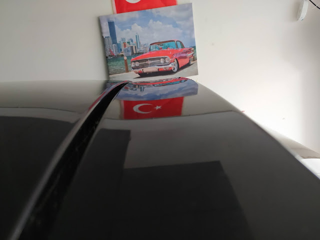

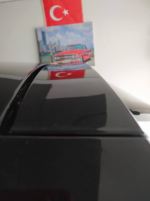

    Bagaj kapağı üstünden pasta öncesi foto, Rengine kurban olduğum bayrağım..
    Pasta sonrası tavan ve bagaj kapağı üstünden foto.

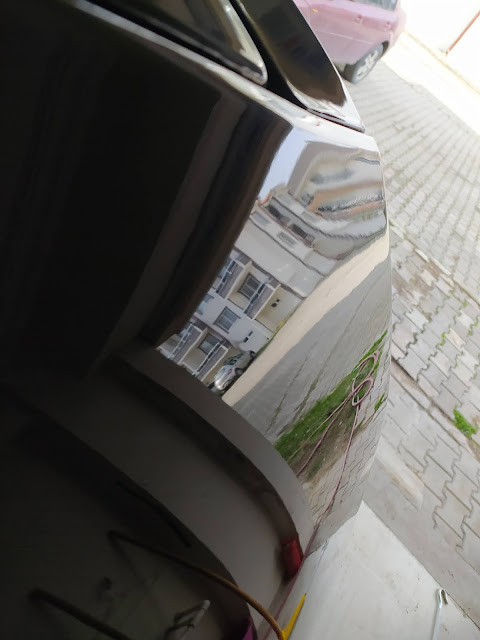

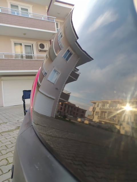

    arka sağ çamurluk üstü başına geleceklerden habersiz bekleyen pembiş kulak'ın abi'si
    Yansımalı fotoları hep severdim, bu da ufaktan yansımalı bir foto olsun. Daha iyisi az aşağıda.

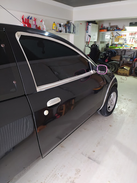

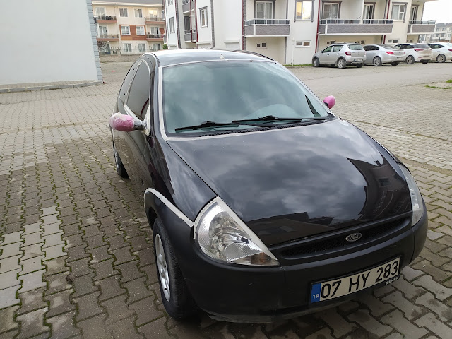

    Dışarıdan bir kaç farklı kare
    hafif portakal kabukluğu var onun için zımpara lazımdı ama o işi hiç yapmadım, o aşamayı geçtim.

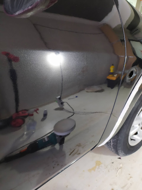

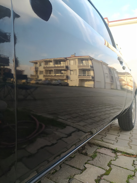

    Ön sol çamurluk.
    Gelsin yansımalar,

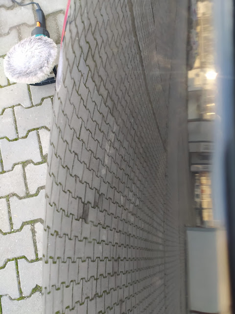

    Bu parkeli foto en beğendiklerimden biri oldu,

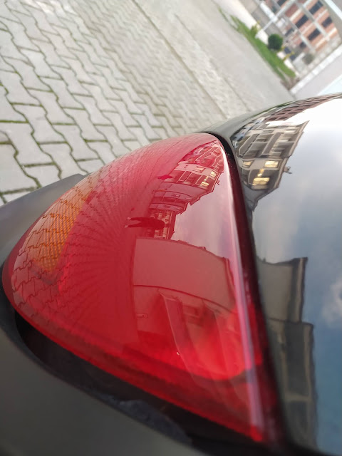

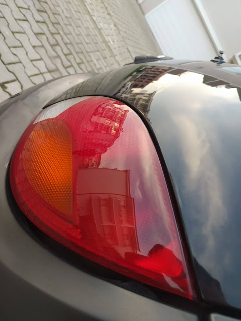

    Stoplar demiştim sıfır gibi oldu, yakından 1-2 poz.
    Sanırım en iyi 2 yansıma fotosu bunlar olacak.
    Bu yansımalı fotolarda pasta üzerine farecla nın wax'ı var.
    Elimden geldiğince yapmaya çalıştım. Arada sohbet ettiğimiz arabayla az da olsa ilgili bir komşu var o geldi, abi boyattın mı arabayı dedi.
    Fark gerçekten muazzam oldu, merdivenaltı detailin için bence yeterli parlaklığı elde ettim diye düşünüyorum.
    Ha bir de bu iş çok yorucu ya KA ya bu kadar iş yaptım şu 2 gün yorulduğum kadar yorumladım.

    2 gün pasta vs uğraştım netice mutlu etti.
    Abi evde kova mı yok...
    1 tanesine alacaksın nötr şampuan (seramik varsa) / cilalı şampuan (wax varsa), atacaksın içine makarna havluyu (bunu içten dikip el girecek şekilde eldiven haline getirebilirsin) - güzelce yıkayacaksın. Bir yere 2 kere sürtmeyeceksin. her geçişten sonra 2. temiz kovada durulayıp sonra şampuanlıya sokacaksın.
    Sonra güzelce durulayacaksın. Seramik varsa Protector Wax, yoksa pneubel hızlı cila süreceksin. Araba her daim parlayacak.
    Bu işler için hortum bile yeterli. Yıkama makinası olsa tabi daha hoş olur ama şart değil...
